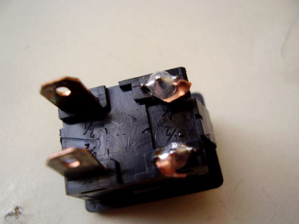

(#) fureszk válasza gyubear hozzászólására (») Feb 1, 2007 / 4
szvsz ami ahol a 220 megy be az 2áramkörös. azért tudom mert unokatesóm nekem adta a ps2-jét mikor szar volt, hogy szedjem ki belőle ami kell, és többek között a kapcsolót is megtartottam!
hát akkor teszek fel fotókat...ha ez nem 2áramkörös akkor lefejelem az asztalt... :yes:
(#) gyubear válasza fureszk hozzászólására (») Feb 1, 2007 /
Innen úgy néz ki, hogy elég egy egyáramkörös kapcsoló bele.
Ha nem elég akkor bocsánat.
(#) Zoltan.ms válasza gyubear hozzászólására (») Feb 1, 2007 /
sziasztok ez tök egykörösnek tűnik, mivel 2 vezeték csatlakozik bele nem négy...
fureszk képein ugyan négy láb látható de csak kettő sarus a másik kettő be volt forrasztva valahová. lehet, hogy csak a stabilitása miatt volt nyákon...

(#) tbence3 hozzászólása Feb 1, 2007 /
Szerintem is elég az egyáramkörös kapcsoló! De ha megnézitek fureszk képén ott is csak kettő saru van használva vagyis 1áramkör.
(#) fureszk hozzászólása Feb 1, 2007 /
uramatyám!
abba a szerencsétlen kapcsolóba 4db kábel megy bele! kettő a táp dugón keresztül, és 2 belülről!!! a képemen levő kapcsolónak meg 4 azaz négy érintkezője van csak 4ből 2 furcsán volt rögzítve. Tehát leszögezem: 2 áramkörös az a nyomorult kapcsoló.
Ennyire már csak értek hozzá wazze! :yes:
fureszk írta:
uramatyám! abba a szerencsétlen kapcsolóba 4db kábel megy bele! kettő a táp dugón keresztül, és 2 belülről!!! a képemen levő kapcsolónak meg 4 azaz négy érintkezője van csak 4ből 2 furcsán volt rögzítve. Tehát leszögezem: 2 áramkörös az a nyomorult kapcsoló. Ennyire már csak értek hozzá wazze!”
Így belegondolva: TÉNLEG!
Mea culpa!
(#) fureszk válasza gyubear hozzászólására (») Feb 2, 2007 /
az TÉNYLEG!
