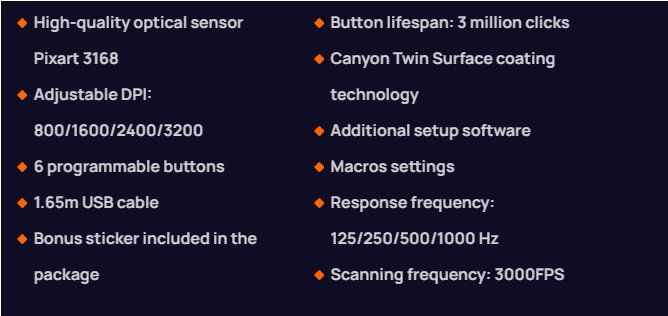

Üdv van egy CND-SGM1 egerem. Apró hibája, bár gémer egér, de játékra nem jó, mert olyan nagy a dpi-je, hogy a játékfelület kb 1 négyzet centiméter. Van erre valami trükk, hogy csökkentsem?
Ennél jobbat? Szerintem rossz a driver vagy nem tetted fel a gyárit.
Pillanatok alatt feltette a M$-ét. Megpróbálok gyárit keresni.
Az MS talál "valamit". A teljes funkcionalitáshoz '"mindent'" fel kell tenni. Az pedig csak a gyári driverben van meg.
Más kütyüknél is elő szokott fordulni, hogy a Windows lecseréli a teljesen jól működő gyári spéci drivert egy sajátra. Aztán megy az anyázás...
Jelenleg a gyári driver megy, de még nem vettem észre változást.
Általában egy gamer egéren van gomb vagy gombok, amivel a dpi-t lehet változtatni le, meg fel. Ha a legalacsonyabbra kapcsolod, az is sok?
A játékokon belül is van általában egér érzékenység állító csúszka a beállításoknál, ahol széles tartományban lehet állítani. Azzal mi a helyzet?
Nem találtam semmi dpi gombot. Egy gombon van cpi felirat, de inkább semmit nem csinál, még játéknál sem.
Mit ír a manual? A gyártó nem ad hozzá szoftvert, amivel kezelni lehet?
Adni nem ad. Kezelési az pont nincs hozzá. A szoftver ugyan a gyár oldalról származik, de semmitájékoztatás.
Canyon Star Rider CND-SGM1, 800/1200/1600/2400 dpi, 6 programozható nyomógomb.
