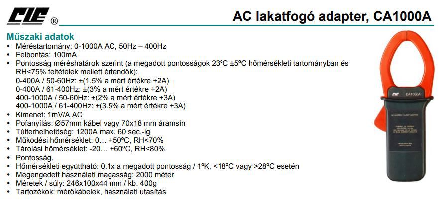

(#) marcellus96 hozzászólása Okt 27, 2019 /
3 darab 1mV/A-es lakatfogó kimeneti jelét szeretném feldolgozni külső A/D konverter segítségével. Úgy gondoltam, hogy precíziós egyenirányítóról küldeném a jeleket az A/D konverterre. Mi a véleményetek, mekkora időközönként kellene mintavételeznem a jeleket, hogy megfelelő True RMS értékeket tudjak számolni? Felbontásban 16 bites A/D-ra gondoltam, de akkora a választék, hogy nem tudtam dönteni. Tudnátok ajánlani valamilyen típust a feladathoz? Esetleg van valaki, aki csinált már hasonlót?
A válaszokat előre is köszönöm!

A lakatfogó adatait a mellékletben csatoltam. Selejtezésből jutottam hozzá 6db ilyen lakatfogóhoz. Teszteltem őket multiméterrel, működőképesek. 3 fázisú villanymotorok (500W->10kW) fázisonkénti áramait (0,9->20A) szeretném vele mérni, illetve szeretnék csinálni egy mérés adatgyűjtést a motorok különböző üzemállapotainak vizsgálatához. Elég lenne az eredményeket fél másodpercenként kiküldeni egy számítógépre. Egy Excel táblázatban rögzíteném az eredményeket.

Van nekem is egy ilyesmi műszerem, de az DC áram mérésére is jó. Az egyik problémám az enyémmel, hogy viszonylag nagy a zaj a kimenetén. Mivel a tényleges méréstartománynak az alsó tizede alatt szeretnél mérni, ez különösen probléma lehet. Szerintem szét kellene az egyiket bontanod, és megnézni, hogy mi van benne, milyen zavarvédelmi intézkedést tettek. Lehet, hogy célszerű lenne legalább egy jelerősítőt közvetlenül beleépíteni, vagy akár az egész jelfeldolgozó áramkört, de a kimenő jel árnyékolását mindenképpen javasolnám. Ha esetleg hagyományos áramváltó van benne, felmerülhet esetleg a lezáró ellenállásnak a módosítása is, vagy az erősítő kihagyása okán, vagy a pontosság növelése érdekében.
A feladatnak csak egy része a mérés és jelfeldolgozás, a PC oldali fogadást és kommunikációt is fel kell építeni. Itt az a kérdés, hogy ezt hogyan gondoltad, milyen felületen fogod előállítani azt a fájlt, amit az Excel kezelni tud.
Ha nekem kellene csinálni, én virtuális soros vonalat használnék USB-n keresztül, és LabView-val építeném fel a virtuális műszert, mert ezeket ismerem, ezekhez férek hozzá.
Háromfázisú motorok vizsgálatakor, érdekes lehet a hatásos és meddő viszonyok alakulása. Ha mérőrendszert építesz, ezt az opciót is érdemes lenne beleépíteni. Mivel a tranziensek gyorsan lezajlanak, ha lehet, akkor én periódusonként képeznék legalább egy mérési eredményt. Ha ez túlterhelné az adatgyűjtést, akkor meg legalább a 0,5sec-es RMS-hez még az egy periódusra vonatkoztatott max. és min. értéket is képezném.
Váltakozó áramok mérésére én egy másik áramváltót alakítottam át, régi Csehszlovák gyártmányú PK200-asokat tudtam olcsón venni. Ezeket 10R-mal lezártam (így szintén 1A/1mV-os érzékenységet kaptam), árnyékolt kivezetéseket tettem rájuk, és így elég jól tudom használni.

Szétbontottam a műszert, hagyományos áramváltót tartalmaz egy 2,7 Ohmos lezáró ellenállással, illetve egy feszültségosztóval, így a kimeneti ellenállása 60 Ohm, a mellékelt képen látszik a kapcsolási rajz.
A jel küldéséhez soros kommunikációt szoktam használni egy MCP2221 típusú IC segítségével USB-n keresztül. A LabView jó ötlet, azt én is ismerem. Egyébként jegyzettömbbe már írtam adatokat soros vonalról, amit át tudtam konvertálni Excelbe, bár az macerásabb.
Érdemes lenne a lezáró ellenállás értékét változtatni és a kimeneti ellenállást 60 Ohm-on tartani?

A jel-zaj viszony szempontjából a minél kisebb kimeneti ellenállás a jó, ezért én a 2,7 ohmos ellenállásról vezetném ki a jelet, ha az ellenállás az áramváltóban marad. A gyári kalibrálást így kihagyod, de úgy is több ponton lesz lehetőséged a mérést újra kalibrálnod. Esetleg kicserélheted 0,1%-os ellenállásra a lezáró ellenállást, vagy kiválogatsz 3 egyforma értéket, hogy egyforma pontosak legyenek.
A lezáró ellenállás változtatása, vagy áthelyezése is megfontolandó.
Ha úgy alakítod ki a konstrukciót, hogy egy dobozba érkezik a három áramváltó jele, amibe a mérő-feldolgozó egységet helyezed el, akkor az áramváltó lezáró ellenállását célszerű lenne a dobozba áthelyezni. Hogy biztosan ne legyen baj, néhány sorba kötött antiparalel diódával lezárhatod az áramváltóban belül a tekercset. Ebben az esetben is árnyékolt vezetéket használnék.
Ha egy erős nagyságrendet emelnél a lezáró ellenálláson (50-100R), akkor nem kellene erősítő, közvetlenül ráköthetnéd az ADC bemenetére (kb. +-300-600mV lenne a mérendő jel).
Ha pedig egy áram-feszültség átalakítóval, vagy egy negatív impedanciával zárod le, akkor a pontosságon lehet valamit javítani (csökkented az áramváltó teljesítmény terhelését, kevésbé használod ki a vasat).

„Ha egy erős nagyságrendet emelnél a lezáró ellenálláson (50-100R), akkor nem kellene erősítő, közvetlenül ráköthetnéd az ADC bemenetére (kb. +-300-600mV lenne a mérendő jel)”
Szerintem 50R lezárás esetén ~7W disszipálódna el, és 18V feszültség esne rajta..., ami teljesen felesleges! Ráadásul a vasmag sem bírná ezt, valószínűleg telítésbe menne, de ha esetleg nem, akkor is akkora nemlinearitást vinne be, ami mérésre alkalmatlan lenne már...
Én max 5R-es ellenállást tennék bele, így kb 2V-os feszültség nyerhető ki belőle közvetlenül, ami már kényelmesen kezelhető sima mikrovezérlővel is(felbontás kérdése csak, elég e egy 10-12bites AD)

Azért lenne megfelelő a nagyobb ellenállás érték is, mert nem lesz kihasználva a teljes tartományban (1000A) a lakatfogó, maximum 50A-ig.
Egyébként, ha változtatok a lezáró ellenállás értékén, akkor hogyan tudnám megfelelően kalibrálni a műszert?

Kell egy pontos áramérő, egy váltakozó áramú tápegység (mondjuk egy néhány volt szekunder feszültségű transzformátor egy megfelelő áramkorlátozó ellenállással).
Ha mondjuk 1A körüli áramot tudsz létrehozni, akkor a mérendő lakatfogód méréshatárának megfelelő menetszámot fűzöl át rajta (20A, 20menet). Leméred pontosan az áramot, és visszaméred a lakatfogó lezáró ellenállásán feszültséget. Ha eltérő értéket mérsz, változtatsz a lezáró ellenálláson, vagy csak figyelembe veszed a további számolás folyamán.
(#) sdrlab válasza marcellus96 hozzászólására (») Okt 28, 2019 /
Ha csak 50A a cél, akkor kb 20x-ára lehet növelni a lezáró ellenállást, ugyanakkora kimenő feszültség esetén.
A kalibrálás egyszerű, ha kéziműszerhez használnád, akkor az eredeti kapcsoláshoz hasonlóan a potival állítod be a végkitérést, ha saját mérőműved lesz, akkor nyilván ott akár szoftveresen is meg tudod ezt ejteni...
