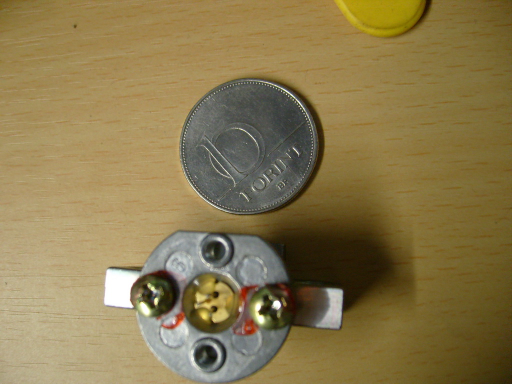

Üdv van 1 lézerdiódám sztem elég brutál (a pointerek diódájának a méretéből gondolom). Szerintetek hogyan tudnám meghajtani?
Azt hiszem nyomtatókban van ilyen.. Legalábbis még amikor anno szétszedtem egy nyomtatót egy ugyanilyen volt benne. Ha az, akkor már csak az a kérdés hogy a nyomtatókban infra lézer van- e vagy sem (szerintem sajna infra lézer).
ha nyomtatóból van,akkor infralézer, mobiltelcsivel,vagy digit kamerával láthatod a fényét. egy egyszerű áramgenerátorral tudod meghajtani. először csak mondjuk 10mA-rel aztán lehet szép lassan növelni,mikor már szinte alig változik akkor maxon vagy,de annyin nem szabad sokáig hajtani, hamar meghal...
én hp nyomtatóban láttam ilyet, azok infrásak. egy laserpointerrel is többre mész....
