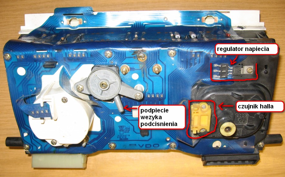

A jeladó miatt kérdeztem.Az öreg VW-kben a km-óra házában van a hall jeladó, elég könnyen beszerezhető bontóból, MFA-s golf I, II stb.műszerfalból.(A műszer mágnese forog előtte, tehát a spirálos hajtású órába utólag beépithető).

Kerestem egy fotót a guglin, nehogy lesre fuss a bontózással.Külföldiül van ugyan feliratozva, de szerintem rájössz, melyik a jeladó.
Azért készülj rá,hogy ingyen ezeket sem dobálják az ember után.
Alternativ verzió még a régebbi taxióra jeladó, ha jól emlékszem két km spirál közé lehetett közdarabként betekerni.

Nagyon köszi. Bár ahogy nézem ez sem beépithető barkácsolás nélkül. Azért majd megnézem közelebbről. Jövőhétig úgy sem tudok érdemben foglalkozni a kocsival mert "melózom" (mint most )
Igy lesz időm "közbetáncolni" a dolgot.

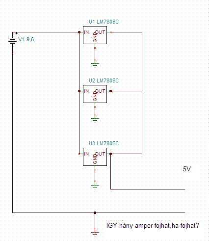

Sziasztok csak azt kérdezném hogy lehet e 7805-öket párhuzamosan kötni.
9,6 volt menne be és 5v jön ki ez eddig oké is de kevés az áram 1 ic-vel.

Akkor inkább vegyél 3A terhelhetőségűt : 78 T 05 . Ez elég?Bővebben: Link

Helló! Ha már megvan a 7805-öd, akkor menj az adatlapjára, és ott találsz igen egyszerű áramnövelő eljárásokat(akármilyen tranzisztorral, ami tud nagyobb áramot), ami neked kell. :yes:Sőt, ha kisebbek vannak, azokat lehet párhuzamosítani, és nem kell a bótba rohanni, főleg így Vasárnap.

Lehet, csak nem egyformán lesznek terhelve. A legnagyobb kimenőfeszültségű mindig teljes terhelésen megy, az utána következők pedig terheléstől függően később mennek áramkorlátba. 3 stabilizátorral 3A-4,5A körüli áram lehet maximum.
