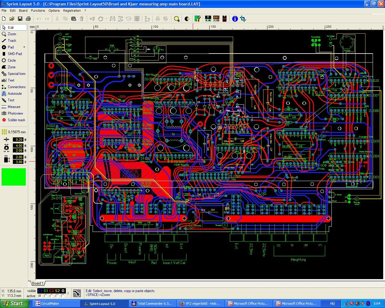

A harmadik lehetőség haladóknak, bonyolultabb áramköröknél, amikor felfűzzük a GND-t a nagyáramú fokozatoktól a bemeneti fokozat felé haladva. Ezt tényleg csak érdekességképpen mutatom, de tény, hogy ez is működik. Ennek a műszernek 160 dB erősítés mellett 2 uV zaj volt a kimenetén új korában (200 kHz sávszélesség mellett), de a Brüel is tervezett vagy hatféle nyákot hozzá az évek során (a múlt században). Ehhez már nagyon kell tudni, hogy mikor merre folyik áram...
A két puffer közösítését is a bemeneti fokozatnál alakítom ki. (tudom, senki nem így csinálja, mert őrültségnek tűnik)

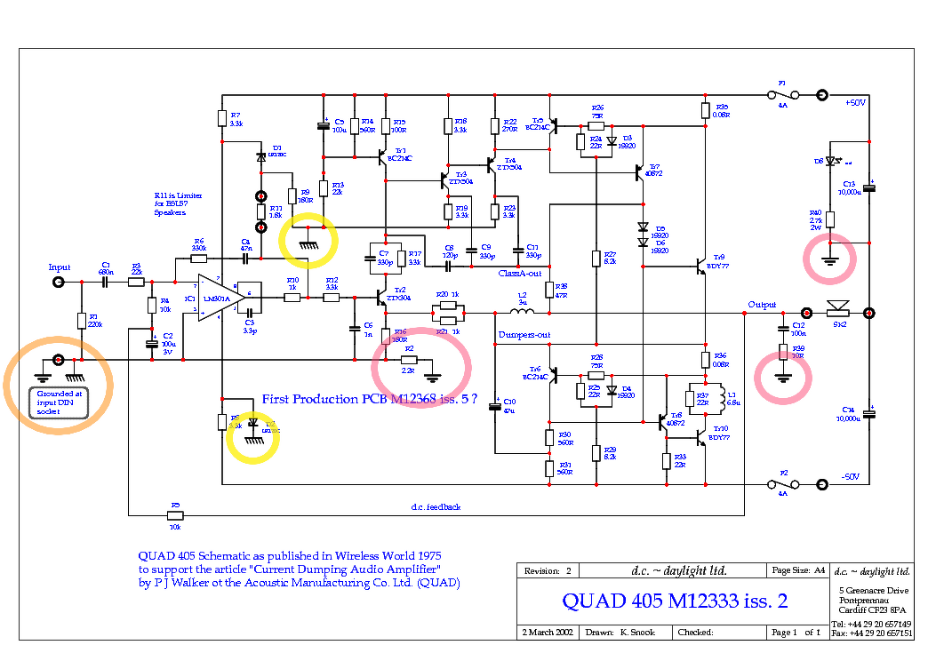

Köszönöm a javaslatokat. Szó szerint csak végigfutottam a soraid, de azonnal eszembe jutott két apróság.
1. A Caston rajzon nagyon hasonló megoldást látok mint a korábban csatolt rajzodon. A két bemenet hidegpontja nincs összekötve. Amivel az lehet a probléma (tehát nem biztos, hogy okoz gondot, de okozhat), hogy a forrásként használt akármilyen eszköz biztosan össze fogja kötni ezeket a pontokat, és az mindegy, hogy RCA vagy JACK aljzatok vannak a készüléken. 2. A Quad 606 csatornái (építettem ilyet) egyértelműen külön-külön tekercsről táplálkoznak, nem közös a tápjuk. Illetve ott van két tranzisztor (T16, T18), ami igyekszik középen tartani a lebegő GND-t. A műszer messze meghaladja az én szintemet, ahhoz nem tudok hozzászólni.
Valóban szokatlan megoldás, de ha működik akkor nem kell mást keresni helyette.
1. Írtam, hogy a Castone-t meghallgattam. Tehát összekötöttem a forrásnál a földpontokat és nem volt benne földhurok.
2. A Qaud-ról ezt írtam: Idézet: „A másik jó megoldás a virtuális föld lehetne még - mint a Quad 606/707-ben - de ezzel az lehet a gond a gyakorlatban, ha nem egyformák a tápáramok (a pozitív és a negatív tápban) akkor kiül a kimenet az egyik tápfeszre, vagy annak közelébe. (A Quad ez ellen egy két tranzisztoros kapcsolással védekezik).” 3. A műszer nyákja az én tudásszintemet is meghaladja...

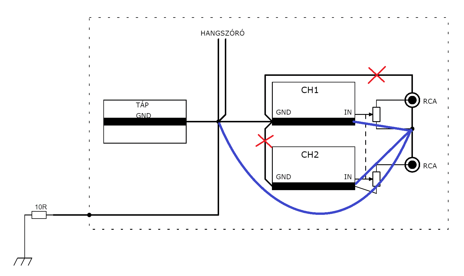

Minden jol lathato, L Gnd R pontokhoz jelfold es a kabel arnyekolasa csak a gnd ponthoz van bekotve, jelfold kabele RCA aljzatok kozos foldpontja. Igy nem tudja megszorni a jelvezetekeket, (mivel a jelfold arnyekolason kivul van) ha a ket oldal vezetekezese kozott minimalis aram is folyna…

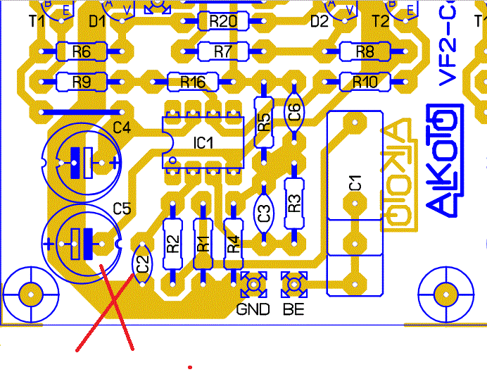

Az volna lényeg, hogy azon a testvezetőn, mely a bemeneti RCA-t a visszacsatolás testpontjával köti össze ne folyjon egyéb üzemi áram, vagy ha elkerülhetetlen, legyen az a lehető legkevesebb.
Más, a konkrét panelt el lehet vágni és akkor kétfelől is bevihető a test hurok nélkül. Az a tapasztalatod, hogy a hangerő poti pálya közepén erősödik a búgás továbbra is a a poti ház testeletlenségére utal.

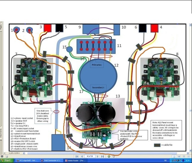

Még régebben le mentettem ezt a bekötési tervet, szerintem nagyon sokat tud segiteni a problémás brumm megszüntetésében ha követjük a rajzon lévő bekábelezést.

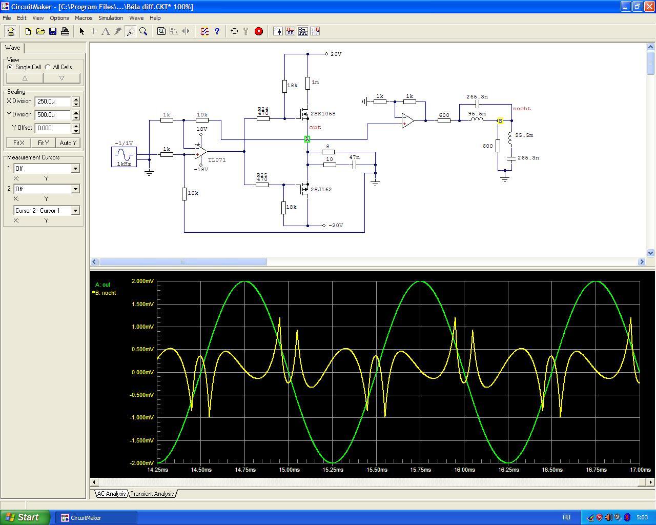

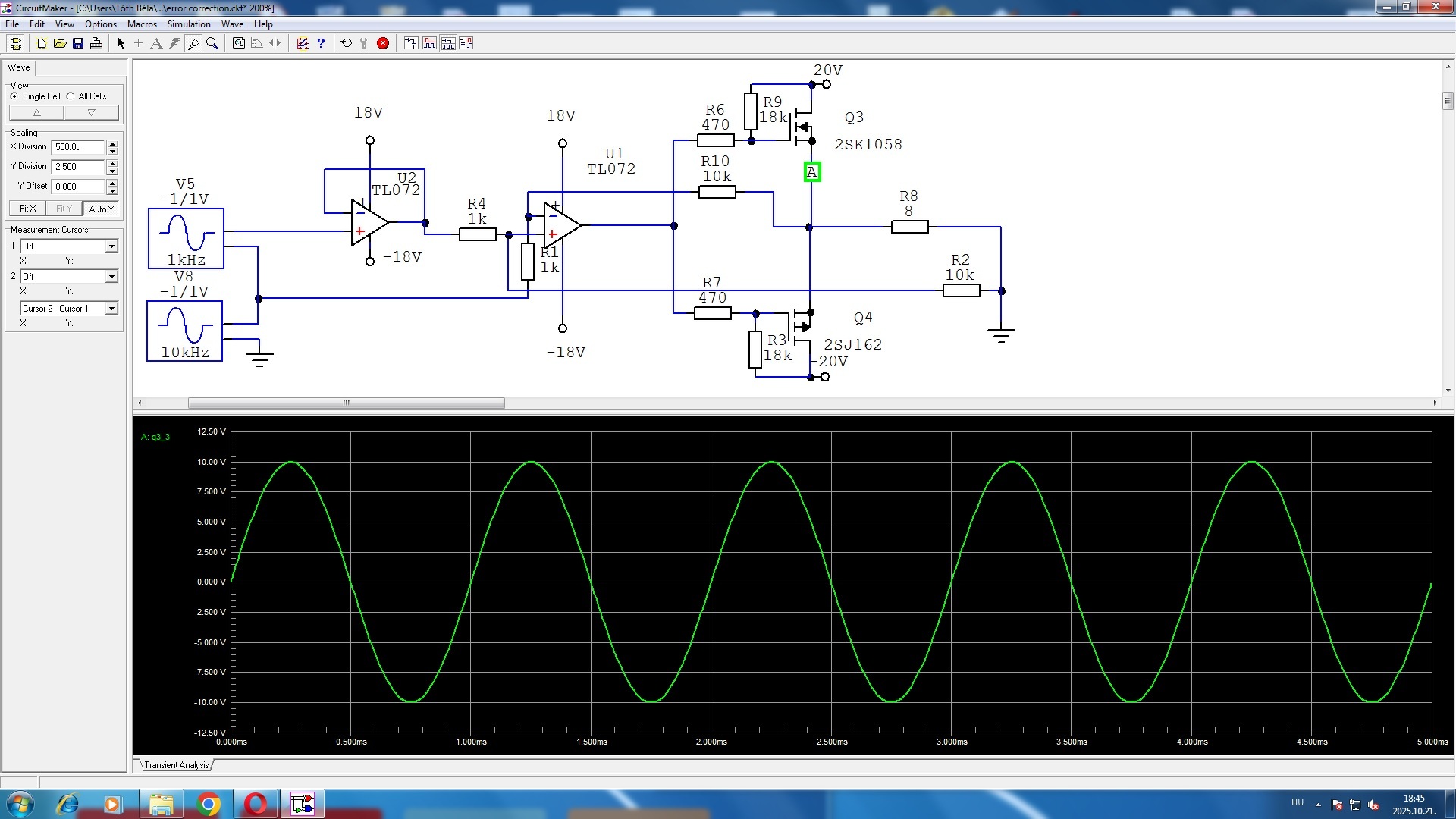

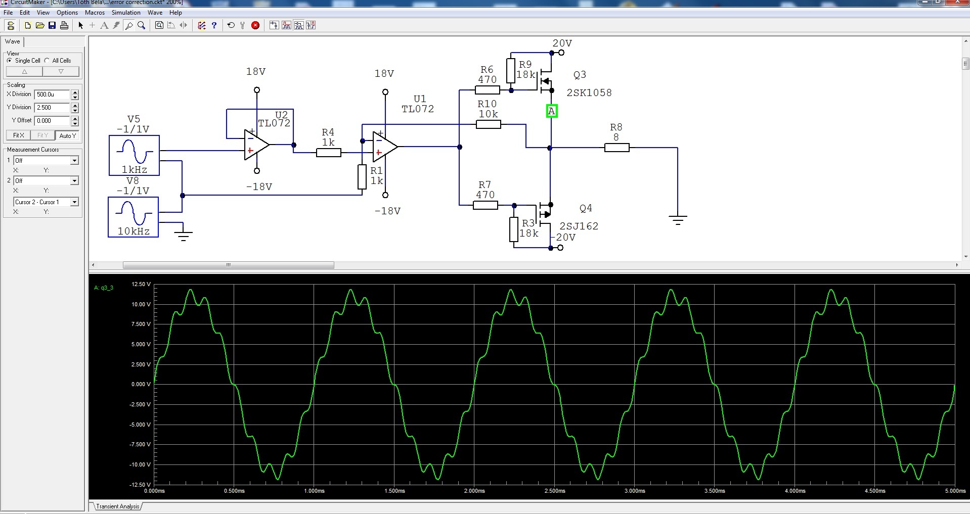

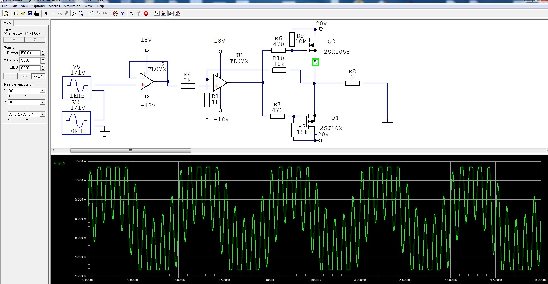

Először is az egymás mellett elvezetett vezetékek amit a Quadomon módosított az öreg szaki. Majd három rajz, vagyis szimuláció, ahol egy olyan erősítő modul zavarjelének hatását mutatom be, ahol először a bemeneti földet választjuk le, majd a második képen a visszacsatoló hálózat GND-hez menő pontját áttesszük a bemeneti földre. A harmadik képen az látható, amikor a bemeneti zavarjelet kivonjuk a hasznos jelből. A hasznos jel most 1 kHz, a zavarjel 10kHz. De lehetne 50 Hz is, csak az nem látszana elég jól. Amint látszik, a zavarjel és a hasznos jel is 1V. Az erősírő erősítése durván 20 dB-re van beállítva. Ha a bemeneti GND-n azt az egyszerű néhány Ohmos ellenállást választanánk a földhurok ellen, gyakorlatilag semmi nem változna. Ha a visszacsatoló hálózat GND felé menő tagját a bemenet GND-jéhez kötjük,a zavarjel 20 dB-el kisebb lesz. Ha viszont kiegyenlítjük a zavarjelet az utolsó képen lévő kapcsolással, akkor amint látható, szinte semmi sem marad belőle. A hozzászólás módosítva: Okt 21, 2025
Kipróbálom majd, amit rajzoltál. Közben átnéztem az egészet, így van most bekötve, ahogy a képen, a paneleken 1 GND pontot használok csak.

Mindig nagyon érdekes rajzolsz, leszimuláltam. Ezt a kapcsolást egy nap alatt össze lehet dobni és a zavarjel elnyomása, valamint a laterális fetek miatt még akár jobban is szólhat, mint a VF2.
Egységerősítési frekvencia 250kHz, fázistartalék 77 fok, THD 100Hz=0.001%, 10kHz=0.1%
A kivezérelhetőség viszont gatya. Vagy kellene egy 2X35V feszültségről üzemeltethető opamp, vagy trükközni kell valahogy. Van is egy kapcsolás, ahol kommersz opamp is használható akár 2X50V tápfeszhez is, vagy el kell engedni a Source követőt, oszt földelt kimenet. Bár már tudjuk, ezt nem így hívják. Rajzolni megint nem tudok, mert most értem haza.
Idézet: „Vagy kellene egy 2X35V feszültségről üzemeltethető opamp” OPA445 például
