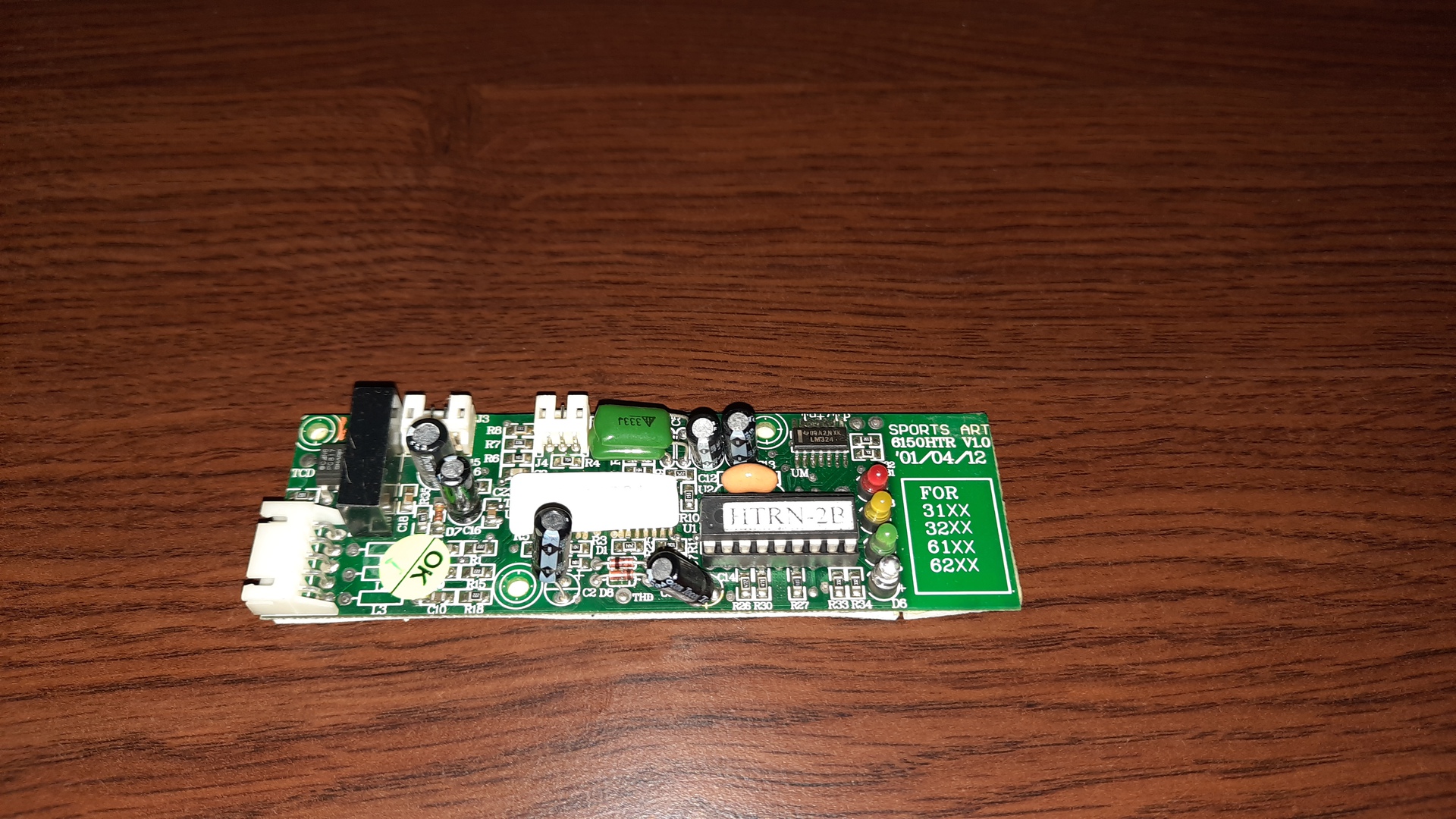

Tudja esetleg valaki, hogy a fitness gepeken levo fem erintkezos pulzusszammerok hogyan mukodnek? Szeretnem egy Arduinoval kiertekelni, de gozom sincs, hogy az 5 vezetekbol melyik mit csinal. Van valakinek tippje, hogy milyen iranyban erdemes keresgelni?

(#) kzozo válasza lkiss10 hozzászólására (») Nov 14, 2021 /
Szia. A bőr ellenállás-változásait méri. Amikor a szív vért pumpál, az erekben a nyomás megnő, a bőr kicsit feszesebb lesz, ezáltal a két kar közötti ellenállás is megváltozik. A fitnessgelépeken lévő pulzusmérő egy DC-DC konverteren keresztül kap tápot az életvédelem miatt erre Te is figyelj. Nem tartom egy pontos mérésnek, egyszer-egyszer megérintve használható, de állandó mérésre nem alkalmas, valótlan eredményt ad.
(#) bbalazs_ válasza lkiss10 hozzászólására (») Nov 14, 2021 /
EKG elven mér. A szív dobbanásakor a szívizomban akciós potenciálok keletkeznek, ezek szummálódva érik el a bőr felszínét. A két kar között is megjelenik a feszültségkülönbség (Einthoven I. elvezetés). Csúcsban általában 1mV körül alakul. A csúcsok közötti időből számít pulzust.
(#) Gafly válasza bbalazs_ hozzászólására (») Nov 14, 2021 /
Itt van ábra is.
Jelformáláshoz szerintem a nagy erősitésen kivül jó (aluláteresztő) szűrés is kell.
