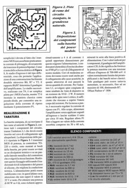

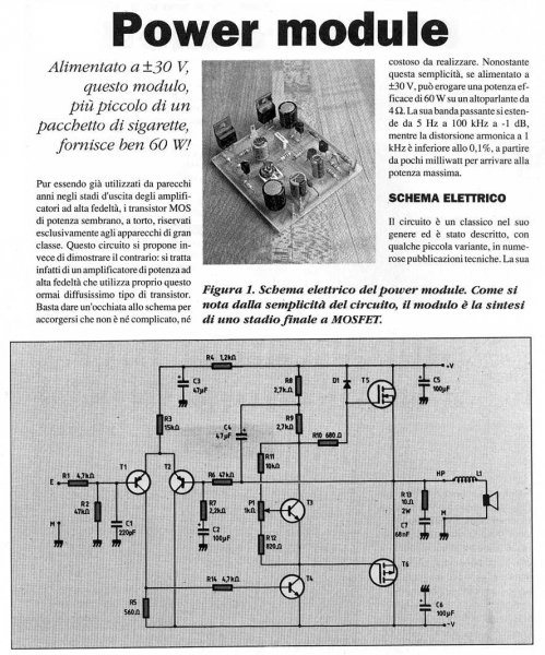

(#) Dzót hozzászólása Júl 22, 2008 /
Az alkatrészel megépíthető kapcsolás
