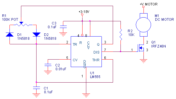

Nézegettem a témákat de sajnos nem találtam 24 V os nagyteljesitményű ventilátorhoz fordulatszámszabályzó áramkört. Ez egy buszból kiszedett Fűtőventi, mérést nem végeztem rajta de nagy teljesitményű lehet. Amire szükségem lenne az egy olyan áramkör amivel a fordulatszámát egy Potival tudom szabályozni. A motorról amit még tudni kell hogy két fokozatű, és 24 V os táp már van neki. Várom a kapcsolási rajzokat.
Ez a kettő alkalmas rá, legfeljebb erősebb fet kell bele.
a sirály12 által csatolt kapcsolásokban is potikkal kell szabályozni. simán potit meg ne köss be a venti elé, mert elég a poti!
Igen gondoltam hogy a szén réteg nem nagyon birja majd, az 555 ös kapcsolás amit csatoltak az mien elven müködik azis pwm? de olyan kapcsolást is szivesen várok akhol a stabil 24 voltos tápomat ami van tudom 0-24v ig szabályozni.
Találtam pár kapcsolást a neten ezek közül használható valamelyik szerintetek?

Kiprobálom a pwm-es modszert. Valaki leírná röviden hogy az impulzus szélesség modulááció milyen elven szabályozza a motor fordulatszámát?

nah szoval: van nekem egy 24 voltos 300wattos dc motrom ehhez kéne valamiféle szabályzó ugy kb 15 ampert enne(persze ráhagyással) váaszokat várom üdvözlet koboraram
A második hozzászólásban a tl494-es kapcsirajzosat ajánlom, egy vagy több nagyobb fettel.
Teszteltem a kapcsolást, kivállóan műxik. Bár én csak egy 12V-os nagyobb ablaktörlőmotort hajtottam vele, de többet is bír az, mert 40V-ig jó.
ok köszi szerintem + épitem ugy kb menyiböl jött ki? jah és nyákrajzot tudsz mutatni? megköszönném

Ezt a kapcsolást nézd meg nekem is egy nagyteljesítményű (32A) motort "szabályoz" egészen stabilan.
- Mielőtt bármibe belekezdenél, javaslom, hogy egy labortáppal tápláld meg a motort és próbáld ki a kölönböző fordulatszámokon. (Ha ez nem megy kersess ideiglenesen néhány aksit. 1db 6V és 2db 12V-os már jó)
- Nézd meg, mekkora feszültség mellett mekkora áramot és áram változást vesz fel, ha nyomaték változik. Milyen fordulat tartományban tudod üzemeltetni. Állandó feszültségen, mekkora a fordulatszám esése stb. Ez után már könnyebben el tudod dönteni, hogy fordulat szabályzóra, vagy csak vezérlőre van szükséged. - A minimális fordulat tartomány, csak próbával lehet megállapítani, függ a motor szegmens számától, és a forgórész, valamint a hajtás tömegétől. (durván) 1:20 arányt már igen jónak mondanám. - Természetesen a motor hőfokvédelmére és hűtésére gondoltam. - Felénk a lassútól a gyors-ig nem műszaki paraméter. Szerintem ki tudod számolni az áttételből és az előtolás szükséges sebességéből. - A Jzoli által mutatott kapcsolás is "csak" vezérlés, és nem szabályozás. Mindazon által működöképesnek kell lenni. Egy kondit sérelmezek, ami a motorral párhuzamosan van, mert abba a Fet akár bele is dögölhet. Persze a kapcsolási rajz alkatrész értékeit nem ártott volna közreadni. (Ez a PWM szabályzó összes fokozata a TL494-ben meg van. (Bár ott a maximális (100%) kitöltés nem érhető el) üdv! proli007

nah meg éputettem a 2dik kapcsolás csak nem müxik semmit nem csinál..
nincs + valakinek a nyákrajz?? megköszönném
C2-n és R4-en szkópold meg a feszültséget. Az IC többi lábán mérd meg multiméterrel, és írd meg. (1. lábat, P1 alsó, középső és felső állásában is)
Ne egyből a motorra tedd rá, hanem egy műterhelésre. (De ott a lámpa 24V/5W az is elég) A Fet meghajtása, nem túl jó 300W-ra, és sok is neki a 24V ott valamit kell majd tenni. üdv! proli007
probáltam elöször 12 voltrol izzorol semmii amugy csak probanyákon raktam össze..de nem adom fel
de nincsen valakinek nyákrajza
Bocs, de minek a nyák rajz, ha még nem is működi? :no:
És nem is akarsz mérni semmit, csak a nyákot forraszgatni? üdv! proli007
