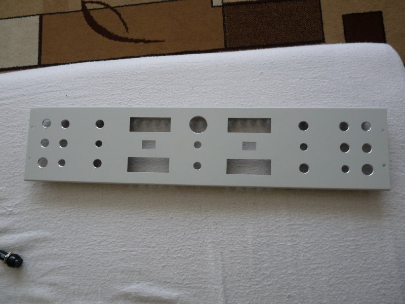

(#) Kovidivi hozzászólása Feb 9, 2010 /
Nekem egy roppant egyszerű kérdésem lenne fém megmunkálással kapcsolatban: Bővebben: Link -en láthatóan négyzet alakban van megmunkálva egy fém lemez. Ezt milyen eszközzel, és hogyan lehet véghezvinni? Köszi a választ!
(#) CIROKL válasza Kovidivi hozzászólására (») Feb 9, 2010 /
Ezt házilagosan csak úgy lehet kivitelezni hogy először is kirajzolod majd egy fúrógép segítségével kifúrod egy kissebb fúróval és ezután kireszeled az előre berajzolt méretig. Az iparban már más a felálás ott van több megoldás , kivágó lyukasztó szerszámmal ,vagy marógép,CNC segítségével pillanatok alatt kilehet marni az adott méretre ! A sarokban megmaradó picinyke rádiuszt azt meg egy kis reszelő segítségével sarkosra igazitjuk .
(#) Kovidivi válasza CIROKL hozzászólására (») Feb 9, 2010 /
Én is így csináltam volna, de az én reszelőm nem nagyon akarta vinni a fémet Viszont amit linkeltem, az tényleg profi meló, valószínűsítem, hogy valami gép áll a munkálatok mögött, vagy rengeteg idő
Egyébként szépek a dobozaid, gratulálok hozzájuk
Á az a 4-6 téglatest kivágás az ahogyan nézem az 3-4 mm -es alu lemezen van , az nem több a hagyományos módszerrel mint 10-20 perc , kifúrni kireszelni . Gépi megmunkálásnál max CNC-vel 5 perc hagyományos marógéppel a ráálással eggyütt max 20 perc, de egy ehhez tervezett kivágó lyukasztó szerszámmal 1 másodperc / kivágás! Bekell ruházni egy rendes reszelő készletre és akkor az othoni munkálatokat megfogja könnyíteni . lehetnének szebbek is de sajnos nekem a gyorsaság a betegségem !
A reszelőkészlet jó ötlet Utánanézek!

(#) Medve válasza Kovidivi hozzászólására (») Feb 9, 2010 /
Hello, dekopírfűrésszel például, ha ügyes vagy, csak alig-alig kell utánareszelni. Vagy van egy másik féle fűrész ilyen célra, csak nem jut eszembe a neve: Drótszerűen vékony penge van egy jó nagy kerekbe belefeszítve.
(#) hapro válasza Medve hozzászólására (») Feb 9, 2010 /
Lombfűrésznek hívják, de ott nagyon nem mindegy a fűrészlap megválasztása fémhez!
Szerintem is a legegyszerűbb amit CIROKL említett, a fúrós reszelős módszer.
(#) szamóca válasza Kovidivi hozzászólására (») Feb 9, 2010 /
Kirajzolod, majd átlósan a két sarokba fúrsz egy egy lyukat, melyek átmérője akkora hogy a szúrófűrész lapja beleférjen. Kifűrészeled a vonal mentén, majd kireszeled.
(#) SALáta válasza CIROKL hozzászólására (») Feb 9, 2010 /
Alternatívaként intenzíven hűtve kukoricamaró és minidrill (100W) páros is jó, persze ekkor is kell a reszelő.
(#) CIROKL válasza szamóca hozzászólására (») Feb 9, 2010 /
Jó rendbe a szúrófűrészt azt nem emlitettem ? Az hirtelen nem ugrott be de az is járható .Végülis gyors praktikus , hála a min.... nekem nincs ilyen megoldásra szükségem , dolgozzon a cnc helyettem azért van . / Az iparban ez semmi , sajnos már házilag eléggé nyögve nyelős a történet/
