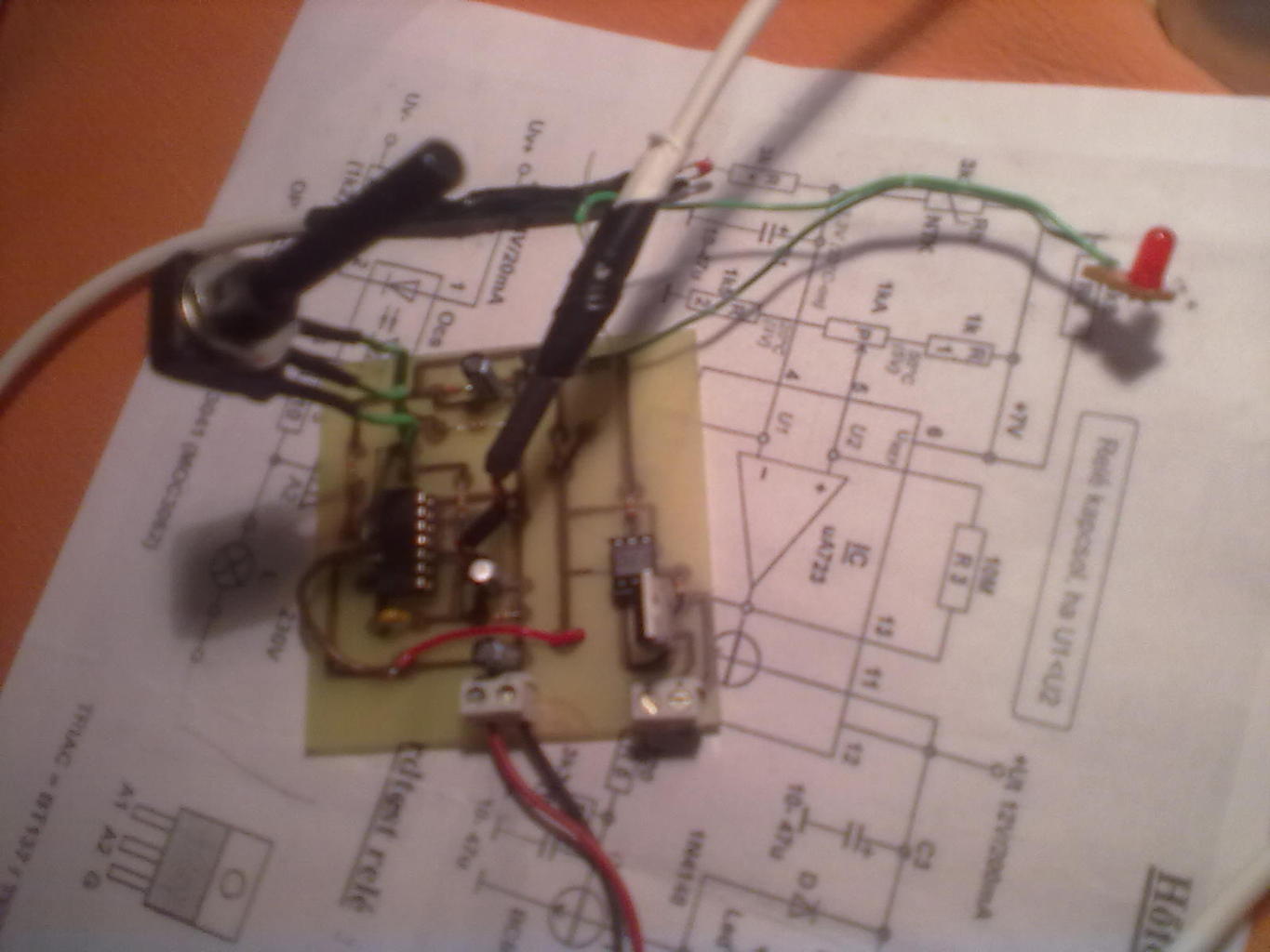

(#74495) jungcipe Válasz • Márc 26, 2007
Boo-nak, és Mcload-nak.
A kapcsolás egy trigger, a ptc az KTY-10-es elem, de ez benne van a csomagban. fűtésnek elvileg az izzólámpa is megfelelne, de több szempont miatt sem ajánlott. Túl forró felület, kis hőtehetetlenség, baleset, és tűzveszély.Én az 50-100 férőhelyes gépeket 45w-al fűtőm, ahl a fűtőszál nem melegszik 60 fok fölé.Több ilyen frűtőbetét van, csak arra kell ügyelni, hogy ne aránytalanul nagy legyen a teljesíténye, mert azt nehéz stabilan szabályozni.Az enyém egy levédett cucc.

(#74701) jungcipe Válasz • Márc 27, 2007
Kérdezzél bátran, szívesen segítek.Mekkora gépben gondolkodsz?

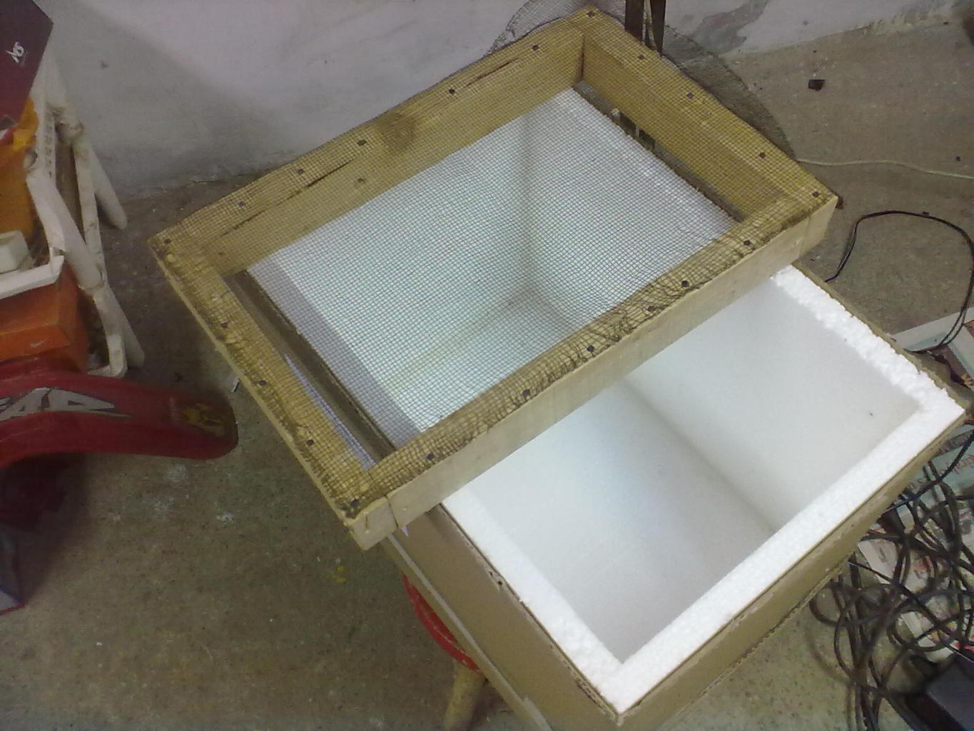

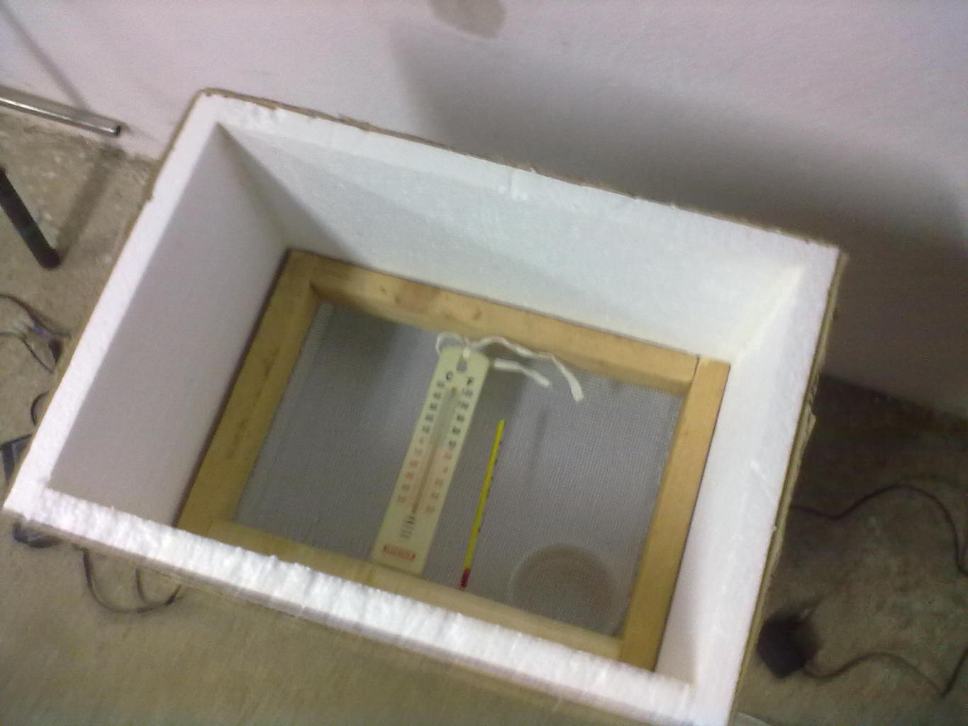

(#78069) Metex Válasz • Ápr 12, 2007
Helló!

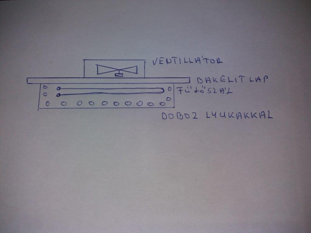

A keltetőgépre táttam egy megoldást, egy nagyobbacska hungarocel dobozból kialakítva.
a tojások egy fémrácson voltak elfektetve.
A fűtést a dobozban felül elhelyezett elektromos fűtőszál biztosította.
Valami olyan okos elekrtonikát kellene összerakni ami a DS 18S20 szenzort használja és elektronikusan lehetne beállítani a kívánt hőfokot, esetleg egy LCD-n mutatná az aktuális és max min hőmérsékteteket is.
A páratartalom mérésére is vannak szenzok úgy tudom, de annak szabályzásáról nem sokat.
Beleépíthetnénk azt is.
A tojások forgatását is meg legetne oldani valamiféle mechanikus módszerrel.
Nagyon érdekes kis ketyere lenne.
Amit tudok hozzáteszek én is.

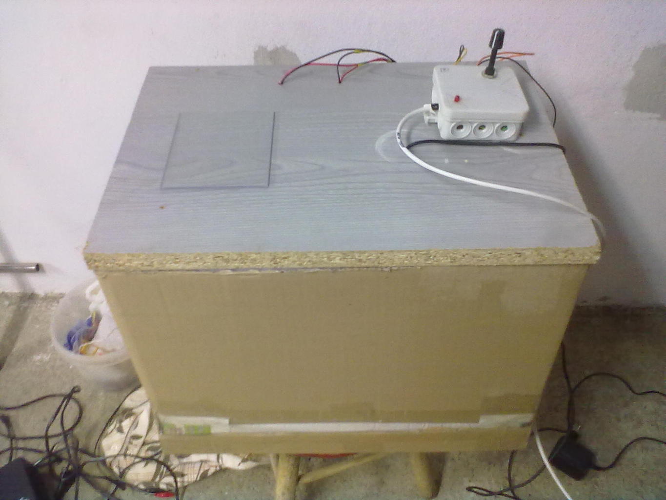

(#78171) jungcipe Válasz • Ápr 12, 2007

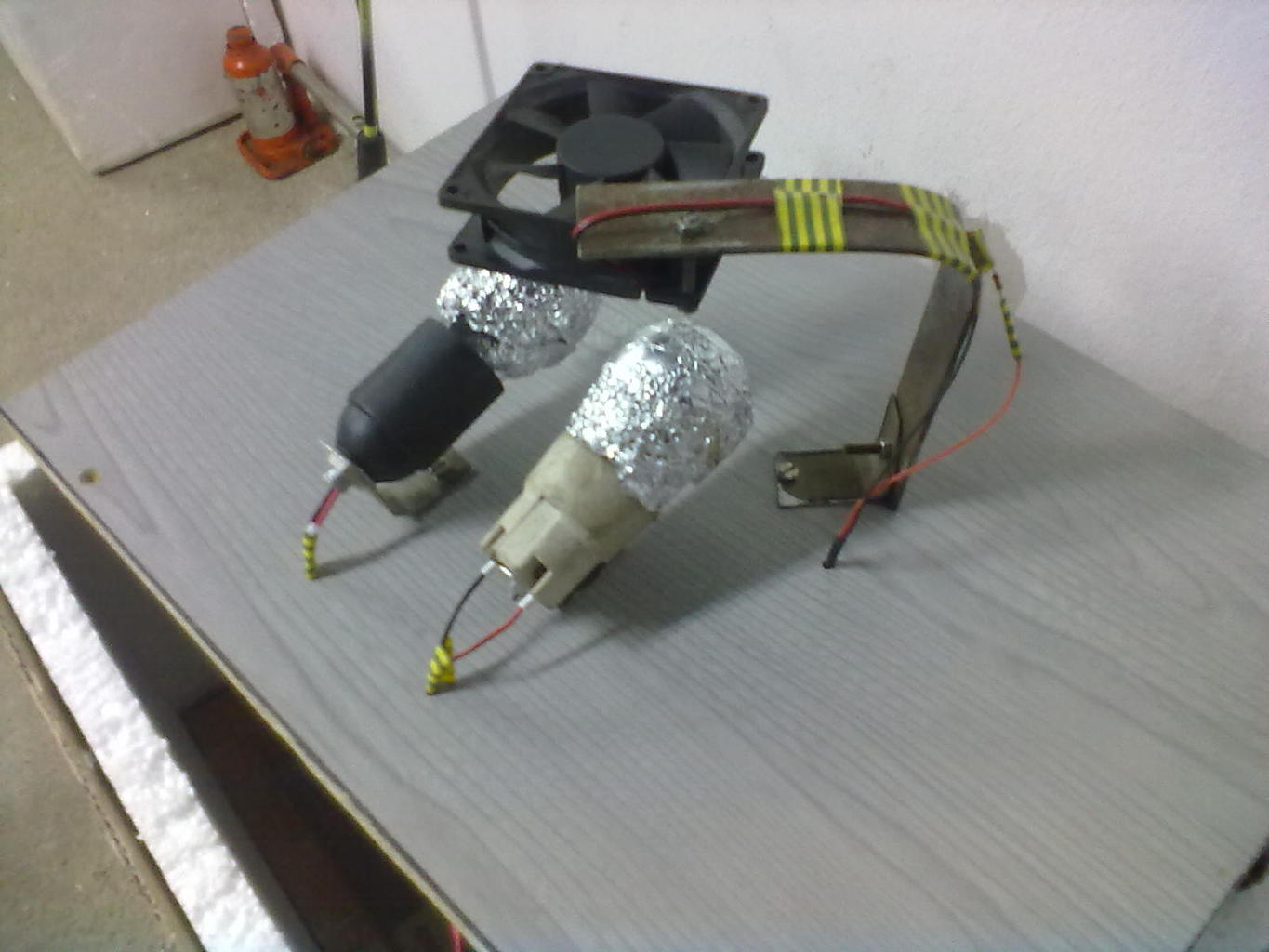

Jó a hungarocell doboz, ha tudtál a célnak megfelelőt találni, én megpróbáltam saját dobozt gyártatni, csak a szerszám lett volna 800 rugó.Találtam jobb megoldást.
Az ötveneshez csináltam automatikus, és mechanikus forgatótálcát, de az automatáról lemondtam, nincs akkora haszna, mint amennyibe kerül. A mechanikus (kézi) forgatásu tálcára 48 tojás fér, és az egészet egy mozdulattal meg lehet forgatni 45-45 fokkal. rendesen elég naponta 2x 3x forgatni.

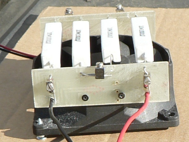

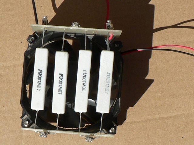

(#101814) Poci Válasz • Júl 13, 2007

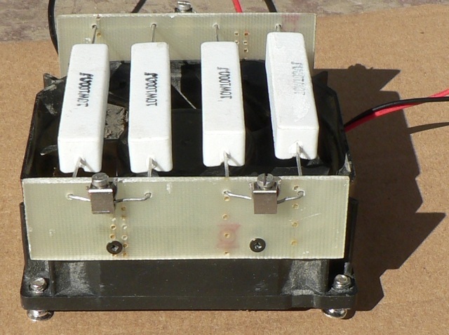

Én egy Tárnokon forgalmazott keltetőgép dobozába készítettem elektronikát. (Az eredeti meghíbásodott.)
A hőmérséklet érzékelő egy termisztor volt, és egy komparátor relével kapcsolta a fűtést (741 IC).
A fűtőelem 3 db 3,6 Kohm 6W huzalellenállás két alumínium lap között, amiken furatok voltak. Az alsó alumínium alapra egy számítógép ventillátorát tettem, ami a levegő keringetését végezte. Kiválóan működött, 80% feletti kelést értünk el vele.
De építettem már keltetőt fadobozba, ahol 4db 40W izzó volt a fűtés.
Az izzókat egy diódán keresztül kötöttem a hálózatra. Így félhullámmal kicsit "hunyorgott", de fütött.
