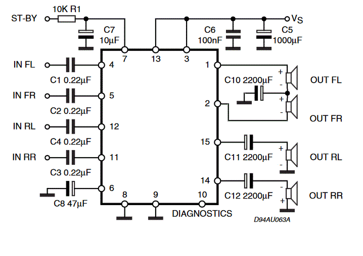

(#) abstrax hozzászólása Nov 9, 2020 /
Kissé alszik a TDA7375 topic, van esetleg valakinek újabb tapasztalata ezzel az IC-vel megépített erősítőkben?
Megint építés előtt állok, voltak érdekességek az első szériával, nem tudom, lehetne-e javítani még valamit akár a kapcsoláson, akár a kivitelezés részletein...
Főként a táppal nem vagyok még mindig megelégedve.
Végigolvastam a topicot kb. elejétől a végéig.
Ha van valamelyikőtöknek esetleg friss (vagy korábbi) építési tapasztalata ezzel a típussal, szívesen vennék egy kis eszmecserét.

Sziasztok!...Tehát a konkrét nyűgjeim....első rész.
1. Standby és Diag lábak. A Standby-t ha úgy hagyom, akkor nem fog működni, igaz? Ezért mondjátok, hogy 10k-val mehet a tápra. Nekem 11,5V AC-ből lesz, szóval 16V DC körülre fog adódni (max. egy kicsit afölött terheletlenül). Azt is írtátok, hogy +5V kell neki, hogy "magasan" érezze magát, mini hifikben a proci kapcsol ide 5V-ot.... oké, tehát ezt felhúzzuk "high"-szintre, tápfesz felé.
Diag: ha jól értem ezt mindenképp érdemes egy előlapi piros? LED-re kivzetni (ERROR/PROTECT, vagy Overload-felirattal mondjuk), mert ha bevillan vagy folyamatosan világít, akkor gáz van, clip-pel a végfok vagy nagyon torzít....esetleg beoszcillál, gerjed...? Kérdés, hogy 16VDC tápnál mekkora előtét ellenállást rakjunk a LED mellé - 1k itt kevés lesz, talán 1,5k körülre kell módosítani... Rendes piros leddel (10mA és mondjuk 1,7V Vf-fel számolva). Mondjuk ezek már tényleg apróságok.
2. Táp. Ugye itt is elhangzott már sokminden. Én azt hallottam, hogy 1db 7375-höz 100VA-es (toroid a legjobb) 11,5 max. 12V os szekunderű trafó javasolt. Mennyi lehet reálisan a minimális terhelhetőség? 60VA-es már elvinné vajon? Adatlapból mondjuk ha azt nézem, hogy szolidan 7-8Watt csatornánként szorozva 4-gyel, az még csak 32W - legyen a hatásfok mondjuk 60%, ekkor elvileg 53-54VA vagyis egy 60-as trafó már elvinné, ha nem használjuk teljes kivezérlés környékén. De ha már magasabb tápfeszt választunk a 12 vagy 14,4V-nál (eredetileg ugye autós IC lenne ez), akkor lehetséges, hogy 70-80Watt körülit ki lehet préselni beblőle, akkor viszont már jogos a 100VA-es trafó. Nagy kérdés a kimeneti áram mértéke még emellett... jópár Ampert tippelek. Visszatérve a szekunder feszre..11,5V DC-ből gyök2-vel szorozva 16,26V jönne ki, de 12-nél már 16,97...ez már elég közel van a 18V-os mximumhoz, vajon bevállaható ez még biztonsággal?
A táp különben úgy folytatódna, hogy jó bőven mért puffer mező (10-20.000µF), de lehet, hogy elkelne neki több is. Mennyi lehet csúcs-kivezérlés környékén a tok maximális áramfelvétele, a maximum körüli tápfesznél?
Graetz-hídból milyet érdemes használni? 15A-es elegendő, vagy legyen inkább nagyobb, és hűtőfelületen?
Volt aki Schottky-diódákat írt, ezek gyorsak, érdemes ilyesmik felé elmenni?
Hidegítő kerámiák a pufferelkók után párhuzamosan? Ugyebár ez végfok, ide nem kell feltétlenül stabilizálni? Ilyen áramokra különben is érdekes lenne, hogy mivel.
Másik idevágó kérdés.... ugye érdemes az előfokhoz külön tápot csinálni (tehát ne a végfokéról vegyük le és stabilizáljuk)? Lehet, külön kis trafó, puffer és 78/79xx vagy LM317/337 ha szofisztikáltabbat szeretnénk.

(#) reloop válasza abstrax hozzászólására (») Nov 12, 2020 / 1
ST-BY, 7-es láb. A bemenő áram 0,1-5 mA lehet. Feltéve, de meg nem engedve: 1-50V-ig jó a 10k felhúzó ellenállás. A 7-es lábhoz kapcsolódó elkó értéke arányos a bekapcsolási késleltetéssel. Ha a megelőző fokozat, például hangszínszabályzó, lassan éled, amitől koppan a hangszóró, a kondi akár 47-220 µF értékűre is választható.
A diagnosztikai lábat nem szokás használni. Ha szükségesnek érzed az adatlap 5.8 fejezeténél találsz útmutatót.
A tápot ebben az esetben nem arra méretezzük, hogy a használat során ne égjen le, hanem a dinamikacsúcsokban ne essen túl sokat a feszültsége. Ha nem cél a csúcsteljesítményen "döngetés", 50 VA-es terhelhetőségű trafó elegendő. Döngetés - 100 VA
Az áramfelvétel maximuma csatornánként 3,5 A. Ez nem jelent feltétlen 14 A-t, függ a hídkapcsolástól és a hangszóró-impedanciától. Az egyenirányító azért legyen legalább 15 A terhelhetőségű és rendelkezzen hűtéssel! Praktikusan KBPC35.
A test (és a táp) csillagpontot az erősítő panelre ültetett 1000 µF forrpontjánál kell kialakítanod! A testnél például külön ágon érkezik a kondi forrpontjába a táp test, az IC teljesítményföld (8) és a jelföld (9). Ez utóbbihoz kötendő a bejövő jelvezeték hidegpontja.
Készülékházon belül szalagkábelt használok a jel továbbítására. A négy ágból kettő föld és egy-egy meleg vezeték.
A tapasztalat azt mutatja, rengeteg kellemetlenségtől óvod meg magad, ha az előfok teljesen független tápról megy. Ez lehet a toroidra utólagosan feltekert segédtekercs, vagy akár egy NYÁK-trafó.
A fémház nyugodtan eshet a borda és az IC közé. Ne legyen rajta festék és sík legyen!
A konstrukció lehetőleg kettősszigetelésű szabvány szerint készüljön. A fémház a csillagpontból, vagy a bementi RCA-tól kapjon testet. Előbbinél az RCA-t szigetelten fogasd fel Bővebben: Link

(#) reloop válasza abstrax hozzászólására (») Nov 15, 2020 / 1
Számíts arra, hogy a páros csatornák (2, 14 lábak) fázist fordítanak, ezért ide ellentétes polaritással kösd be a hangszórót, különben a mély tartomány az akusztikus kioltás által veszendőbe megy.
(#) abstrax válasza reloop hozzászólására (») Nov 15, 2020 /
Huh, igazad van! Megnézve a blokkdiagrammot az adatlapon, valóban így van! Ezt eddig nem is figyeltem. Igaz is, hiszen a hídhoz látszólag nem kell sehol fázist fordítani, ebből már gyanúsnak kellett volna lennie, hogy eleve tokon belül történik ez meg....tahát valóban, ha a 4 független "Quad-Mono" - néhol tévesen Quad Stereo-nak aposztrofált - változatot építjük meg, ezesetben valóban a 2. és 4. csatorna ellenfázisban jönne ki....érdekesen szólhat így, lehet nem értettem volna, mitől ilyen "elvizezett" a hang...
Nagy köszönet az észrevételért!
A kimeneti csatoló kondenzátorok számát le lehet felezni.
A kimenetek féltápon vannak és a híd üzemi lehetőség miatt a kimenetpárok között nincs számottevő egyenfeszültség-különbség. Csak az FR, FL hangszórókat rajzoltam át, hogy könnyebben értelmezhesd a módosított változatot. A kisebb teljesítményű autós fejegységekben is így járnak el. A kép Laci66 jóvoltából.
