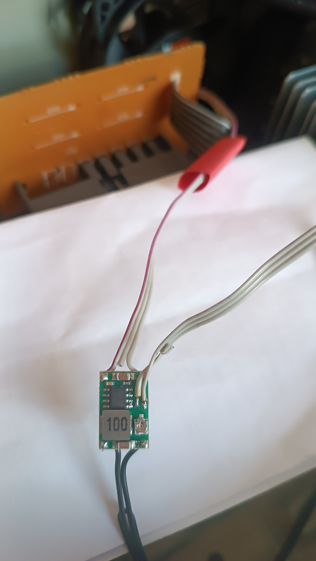

(#) Toroco hozzászólása Dec 19, 2022 /
Egy kis segítségre lenne szükségem. A fórum elején találtam egy egyszerű fordulatszám szabályzó áramkört, meg is csináltam, működik, de nem az igazi. 12V ról hajtom, de a kimeneti feszültség a 7V-ot sem éri el, szóval a venti nem pörög fel rendesen. Amiket olvastam róla, azok alapján 1,2-12V között kellene szabályoznia. Mi lehet a baj?
És a szabályzás is csak a poti kis tartományában van, de gondolom elég ha csak kisebbre cserélem és jobban szabályozható lesz. Sajna nincs itthon másik, hogy kipróbáljam mekkora lenne jó.
(#) Bakman válasza Toroco hozzászólására (») Dec 19, 2022 /
Mekkora a bemeneti feszültség? Ha csak 12 V, akkor az a baj. Az IC-nek is kell tápfeszültség, annyit vagy attól többet nem tud "kiadni", mint amennyi a bemenet.
(#) proli007 válasza Toroco hozzászólására (») Dec 19, 2022 /
Hello! Ha van otthon egy közepes teljesítményű kis tranyód (valami BD) azzal jobban jársz. Ez sem fog 12V-ig felmenni, de 11,3V-ig igen.
A hozzászólás módosítva: Dec 19, 2022
(#) Toroco hozzászólása Dec 20, 2022 /
Köszönöm az infókat.
Igen 12V. Arra nem gondoltam, hogy ennyi tápfesz kellhet az IC-nek.
Vettem egy ilyen tranyót, a napokban kipróbálom
(#) Toroco hozzászólása Dec 23, 2022 /
Frankó lett a tranyóval. Köszönöm szépen
