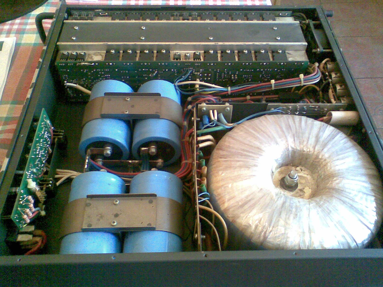

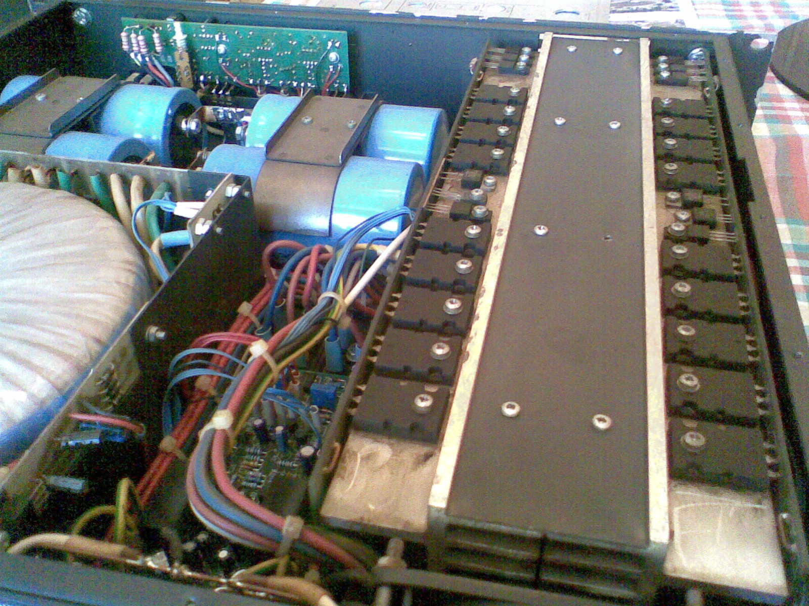

(#) djloui hozzászólása Jún 18, 2007 / 1
Takarításra került a sor és gondoltam lefotózom minden erősítősnek a SIVA PPA1600-os belsejét érdekességként. Jo roboztus kivitelezés kb 20kg.
(#) fureszk válasza djloui hozzászólására (») Jún 18, 2007 /
Jó kis erősítőnek tűnik! Korrekt. :yes:

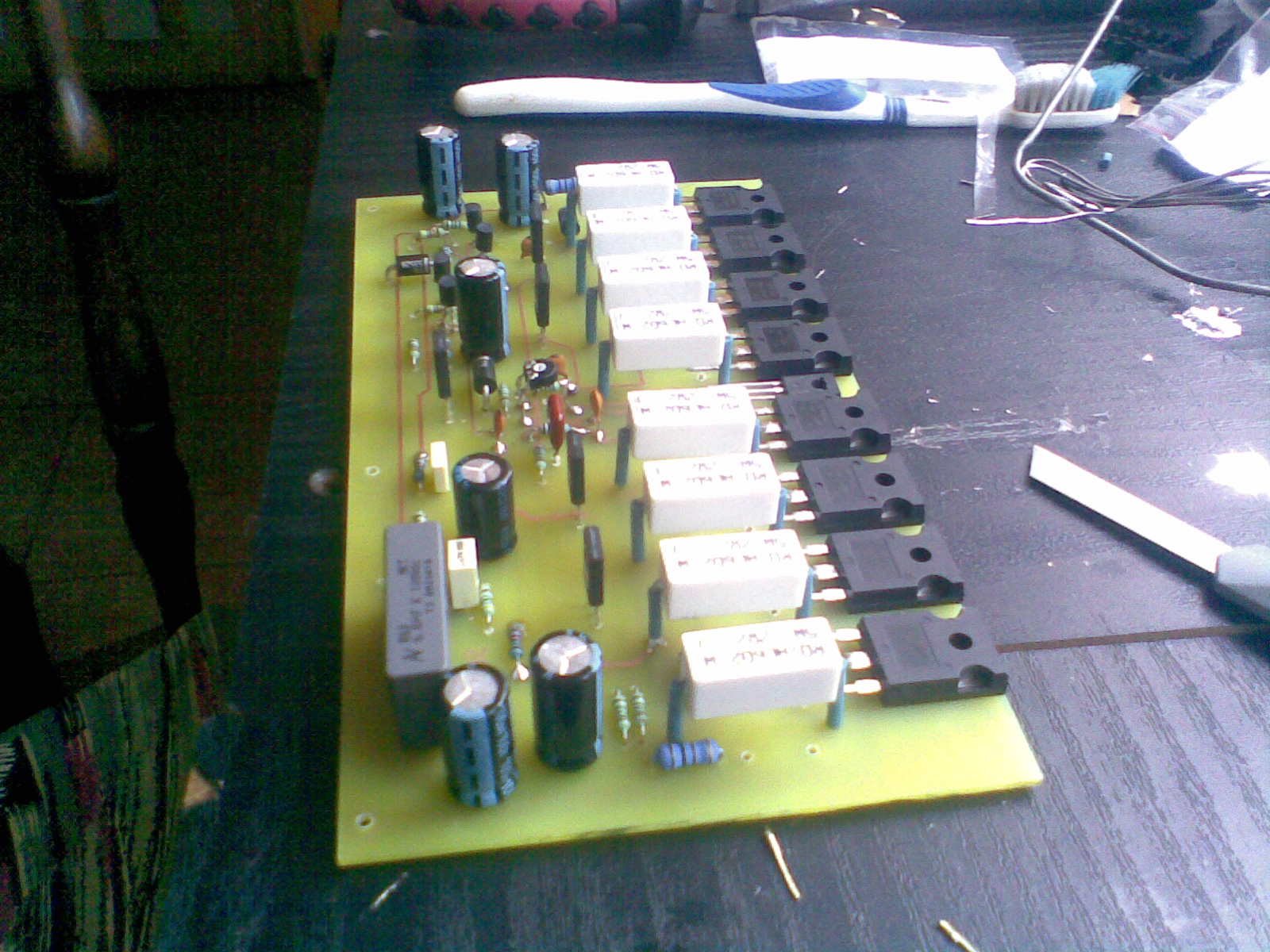

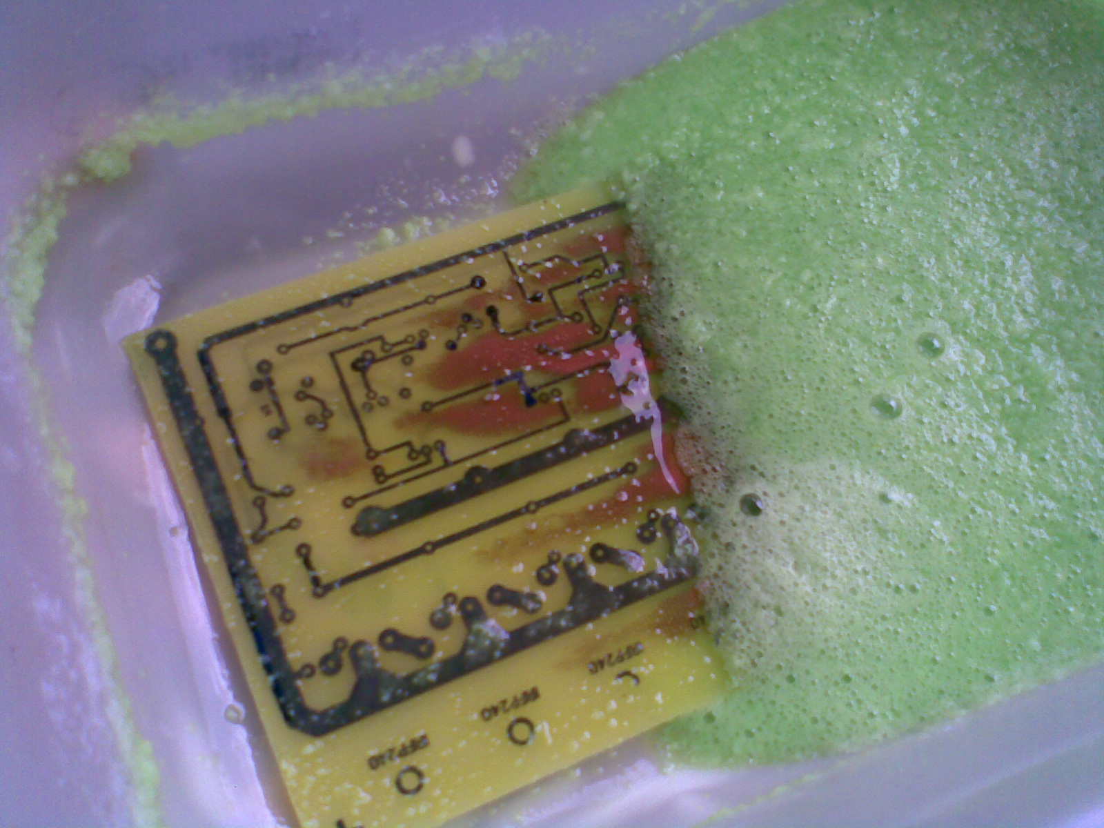

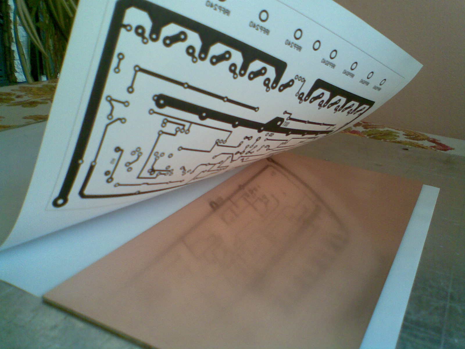

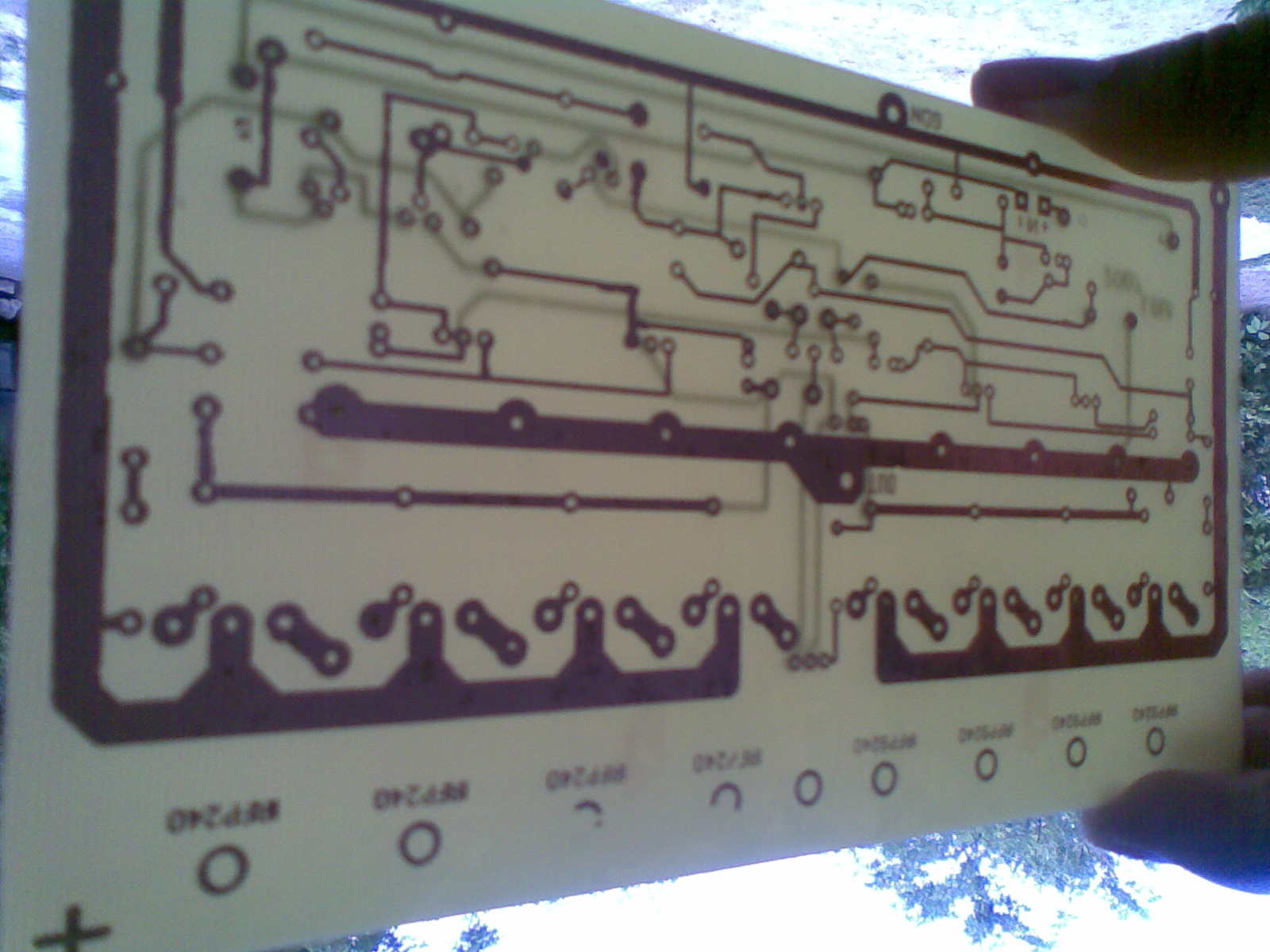

(#) djloui hozzászólása Jún 28, 2007 /
Nemsokára kész az uj végfokom gondoltam megmutatom nektek már csak az élesztés lesz hátra, ha ez beválik akkor ebből csinálok többet is. Csak a nyák saját a kapcsolást úgy kaptam. 400W/ 4Ohm.
IRFP240, és IRFP9240, végfetekkel.
(#) Peti_85 válasza djloui hozzászólására (») Jún 28, 2007 /
Húúúú De jó nézni, ahogy sorakoznak!!! Nagyon igényes munka! Gratulálok!
Jaaah és a vasalásnál egyszerre vasaltad a két oldalt???
És a fogkefét mire használod??? Mert én (is azzal) szoktam kipucolni a papírdarabkákat a tintás részek közül!
Tényleg nagyon jól néz ki!
Jaah és az alkatrész költsége mennyi volt?
És a kapcsit is feltehetnéd!
Peti.
