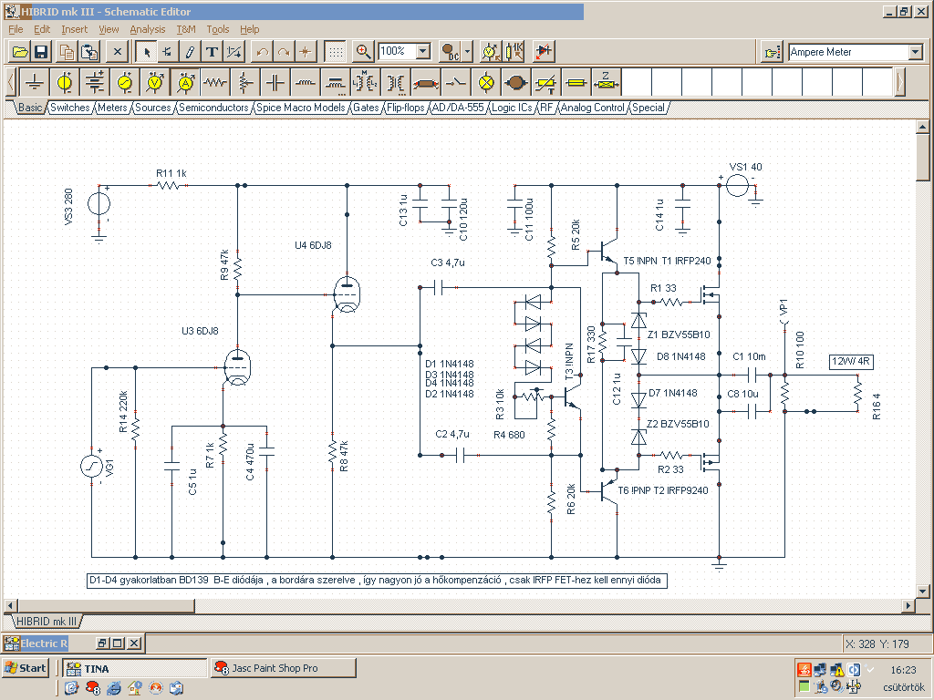

(#) nikolatesla hozzászólása Jan 8, 2011 /
Lenne valakinek egy jól bevált csöves elő fokkal épített "A" osztály erősítő ami kb 15-20W lehet?
Annyi a lényeg,hogy szép legyen a hangja. Csőnek ECC88/85-öt gondoltam végtranyónak IRF540/9540 vagy IRFP240/9240-et gondoltam. De ha lehet nyák rajz is legyen hozzá.
Előre is
(#) boliver válasza Doncso hozzászólására (») Jan 8, 2011 /
Mondjuk nekem itthon tranyós van és megvagyok vele csak nem ekkora teljesítményben. A másik: ahogy látom a vf2-nél is, hogy kisebb feszültségre vannak kiírva. Nem száll el a +-72 Volttól? Következő kérdésem, hogy meglehet-e építeni a VF végfokokat BDxy-al építeni.
(#) Doncso válasza nikolatesla hozzászólására (») Jan 8, 2011 /
Ugyan nem A osztály , de nagyon minőségi, 30w-os fetes csöves hybrid erősítő. IRF540-9540-es párossal, (IRFP240/9240 jobb) illetve E88CC (ECC88) és ECC85-ös csövekkel. Bővebben: Link , ITT még épül CHZ Zoli féle hibrid.

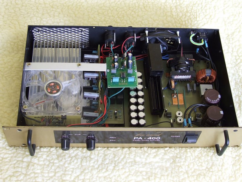

(#) Bassmester válasza Gyozo92 hozzászólására (») Jan 8, 2011 /
A hidalt TDA7294, +/-36V tápfesz mellett még tisztán leadja a 200W szinuszt (40Vp-p) a 8 Ohm-os kantáldrótra és bizony a 20Hz-20kHz-es átvitel is jól megy neki ezen a terhelésen is. (mértem már néhányat)
A hűtést és a tápot azonban nagyon komolyan meg kell neki csinálni, különben nem várhatunk tőle ennyit.
Az Ágota DS300-at valóban képes lealázni, nálam is az volt az első amivel összehasonlítottam
Erről a végfokomról van szó, lehet hogy már láttad is...

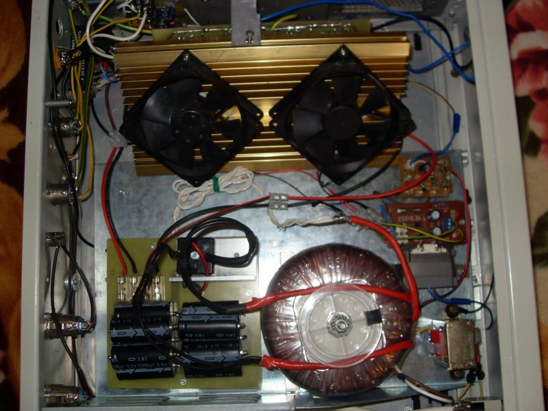

(#) skero válasza Bassmester hozzászólására (») Jan 8, 2011 /
Nagyon szép lett . A powerbank -os pufferelés jár valami előnnyel ,hogy Te is ezt választottad? Gondolom így gyorsabb a töltődés és nagyobb a rövidzárási áram. Előnyösebb ez a megoldás?
