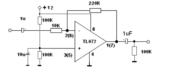

Teljesen jó az elv. Az 1 µF legyen fólia kondi. Az erősítés 220k/10k szoros, kevesebb is elég lehet. A végfokhoz ajánlom a koppanásgátlót.

Köszi! Igazából egy A osztályú fejhallgató erősítőbe fog kerülni, csak amikor az ISIS-el leszimuláltam, nemhogy erősített, hanem inkább tompított, és a jel alja is eltűnt. Az erősítésre van valami képlet, ami alapján lehet számolni ennél a kapcsolásnál?
(#) reloop válasza storm hozzászólására (») Júl 22, 2011 /
Az erősítés a visszacsatoló (220k) és a bemeneti (10k) hányadosa. A rajz szerint 22x -es. Bementi ellenállásnak 47k -t javaslok. Ekkor már csak 5 -szörös az erősítés, de ettől nagyobbra ritkán szokott szükség lenni.

Szívesen. Egy ellenállást és egy kondit rajzoltam a zavartalanabb működés érdekében.

Igen azt a 22pF-ot hiányoltam is onnan Viszont én a bemenetre gondoltam egy 22K-s potmétert.
Az egytápos előerősítő bekapcsoláskor egy feszültséglökést állít elő ami kárt tehet a hangszóróban. Ezt a mögé rakott poti valamelyest leosztja.

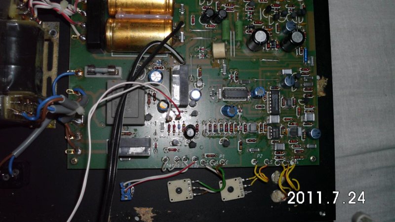

Hali. Ebbe a topicba foglalkoznak javítással? Lenne egy erősítőm, ami valamikor 100%ra működik, valamikor meg bekapcsolom, csak búg, a kimeneten 30Vkörül. MI lehet a gondja?

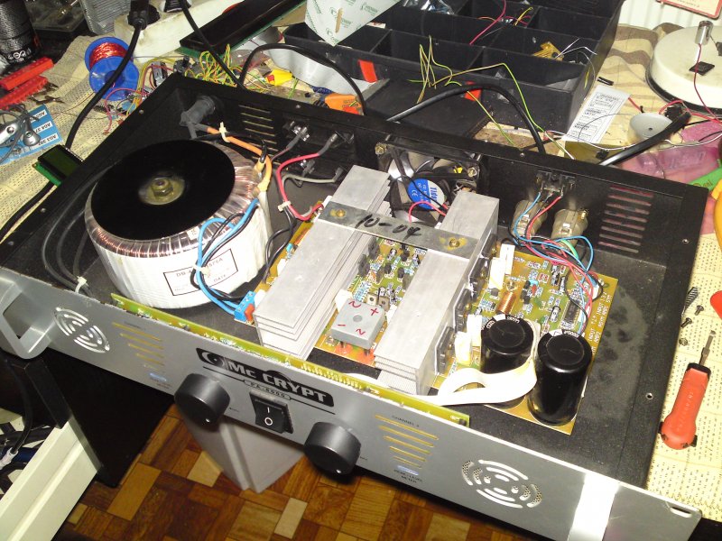

nekem van 2db mono 400Wos erősítőm kellene hozzá trafó 2x65Vos de hány wattos lenne elég neki? az erősítő kb 5A vesz fel 65V ról.
(#) Grindi válasza Grindi hozzászólására (») Júl 23, 2011 /
2db 400Wos megfelel?
(#) bajtaig válasza Grindi hozzászólására (») Júl 24, 2011 /
Min.630 VA.

(#) deadlyroberta válasza Grindi hozzászólására (») Júl 24, 2011 /
Jó lenne Tudni a nevét,hogy milyen osztélyba dolgozik, (de oldalanként minimum 600 wattos szerintem kell oda.)
(#) bandyta009 válasza Grindi hozzászólására (») Júl 24, 2011 /
Udv kapcs rajzod ninvs rola?
