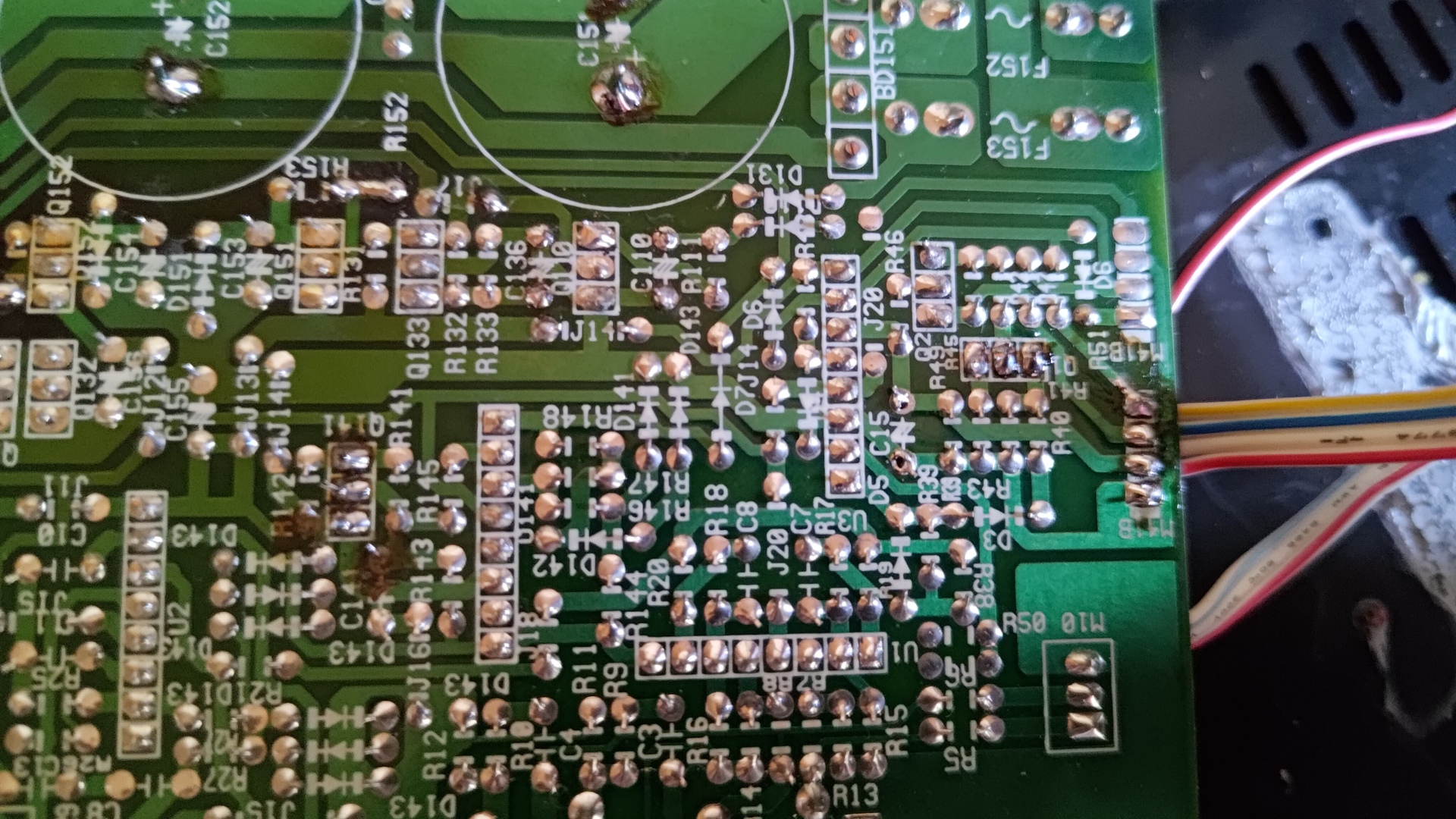

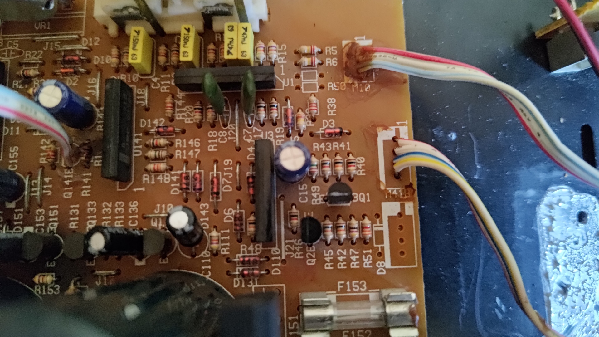

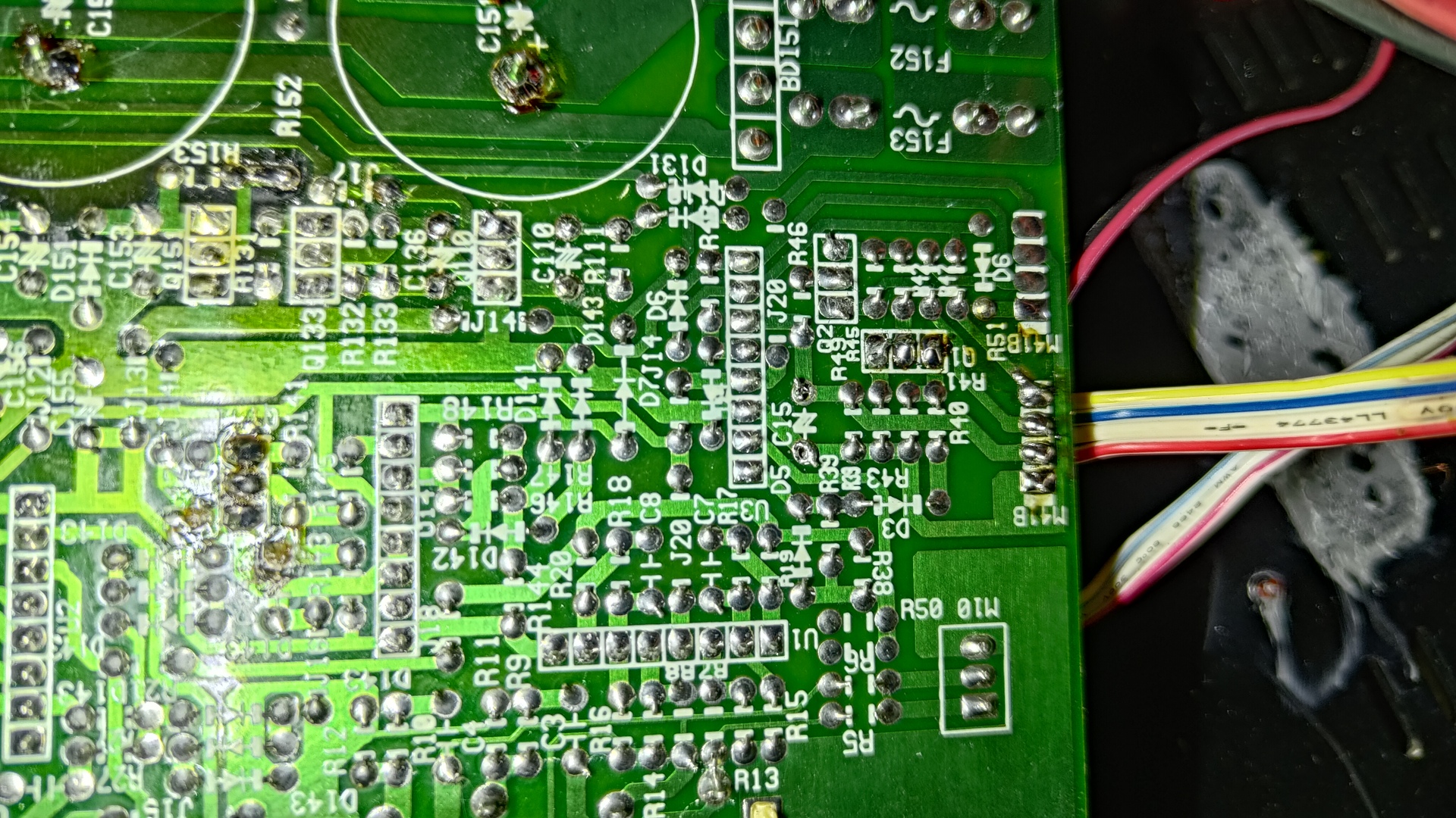

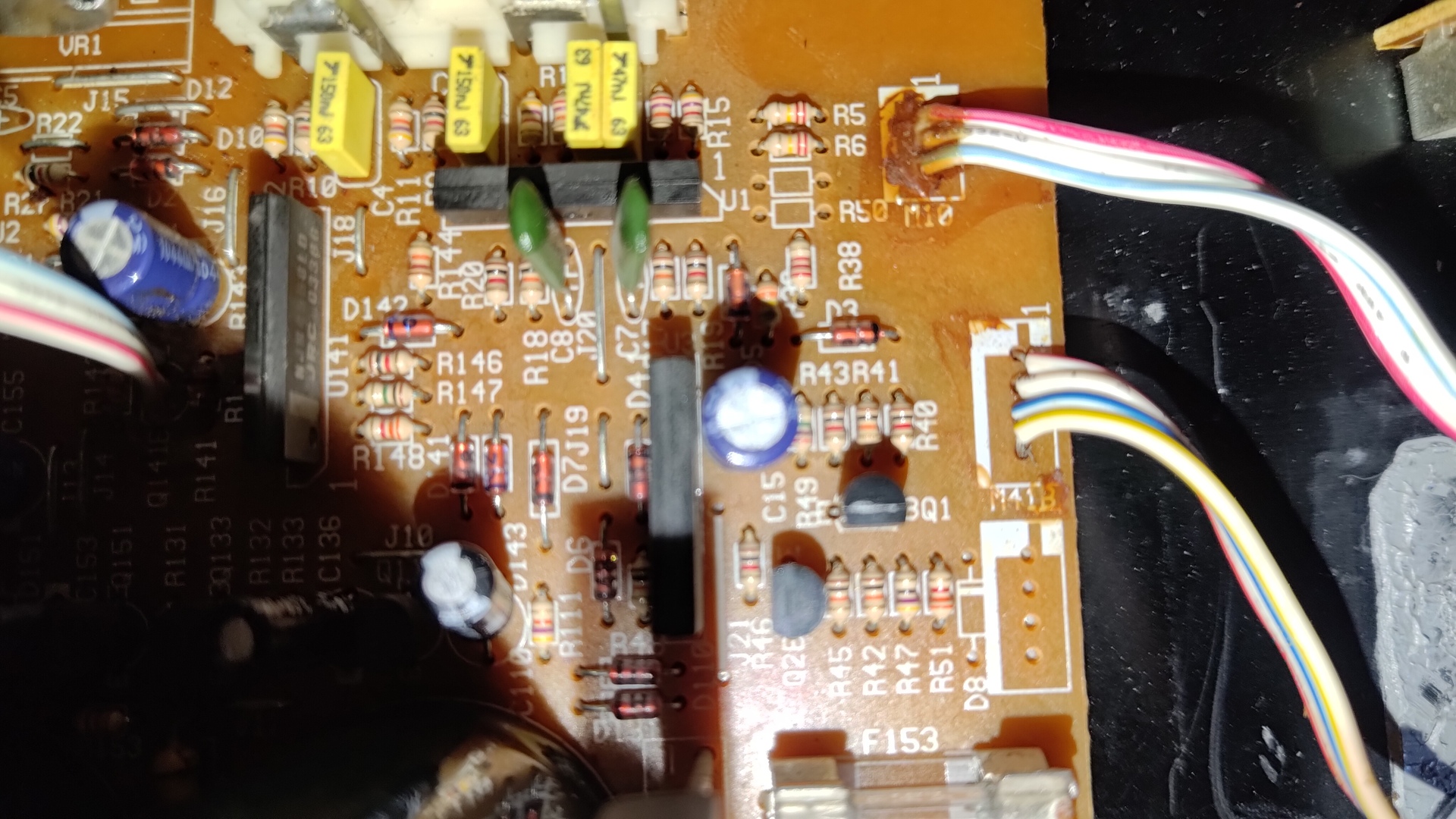

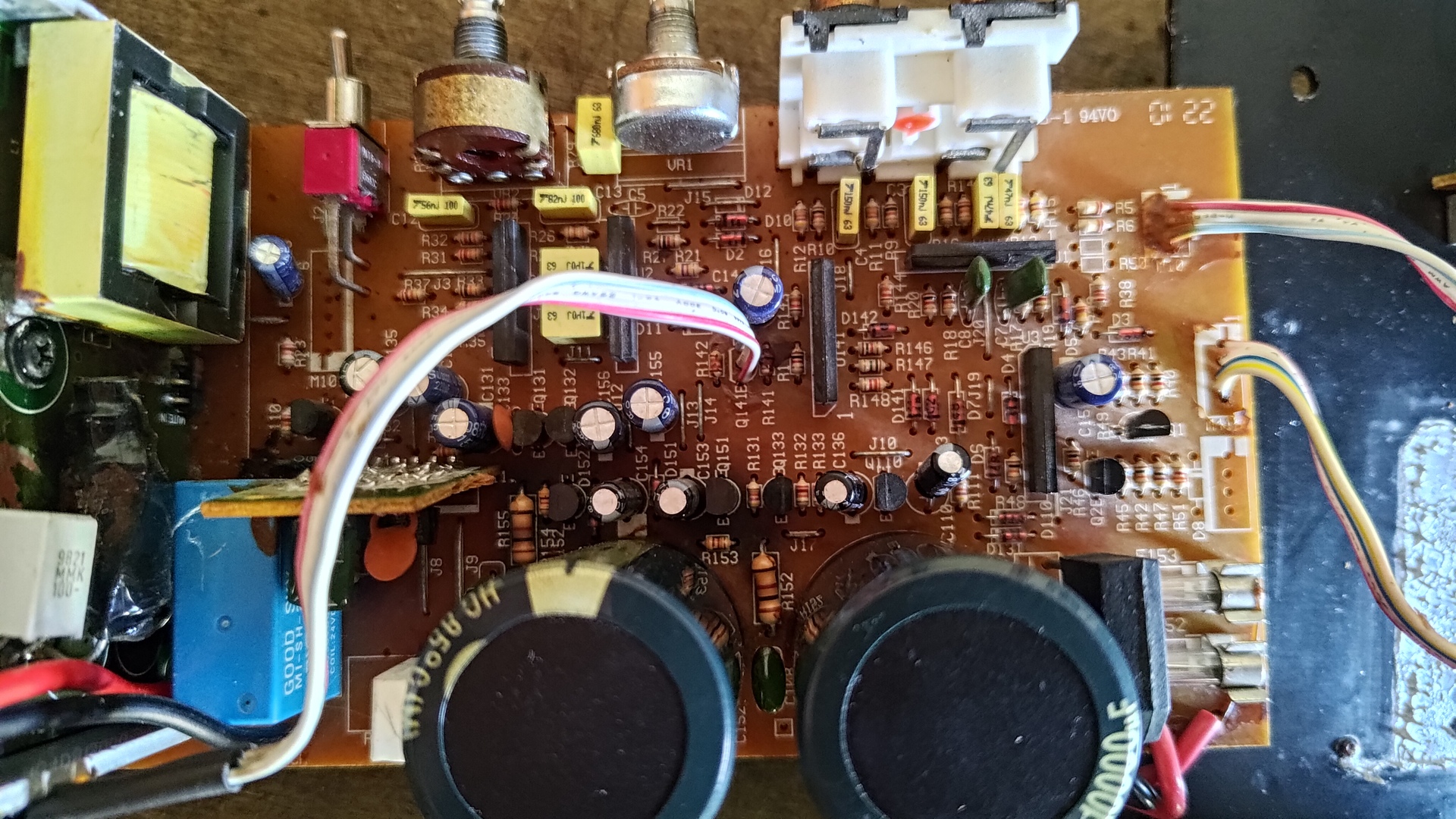

(#) devergo74 hozzászólása Okt 13, 2026 /

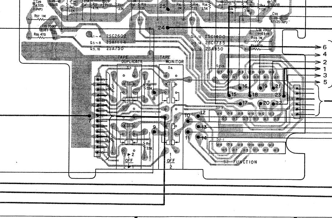

AKAI AM301 recsegés és forrósodó 2SC2603
Segítséget szeretnék kérni egy AKAI AM301 típusú sztereó erősítő hibájának a diagnosztizálásához.
A hiba jelensége:
Zenehallgatás közben az erősítő egyre csúnyább, recsegő hangot ad, és a hangminőség folyamatosan romlik. Ezzel párhuzamosan a panelen lévő 2SC2603-as tranzisztor nagyjából 1 perc alatt kifejezetten forróvá válik.
Eddigi tapasztalatok és mérések:
A 2SC2603-as tranzisztort kiforrasztottam és kívülről lemértem, de mérés alapján nem hibás.
Az STK3042 IC lábain a tápfeszültséget mérve az elvárt 50V helyett csak 46,2V-ot kapok.
Van esetleg tippetek, hogy mi okozhatja ezt a jelenséget, vagy merre érdemes tovább keresni a hibát a panelen (pl. környékbeli elkók, munkapont-probléma, vagy az STK maga húzza le a feszültséget)?

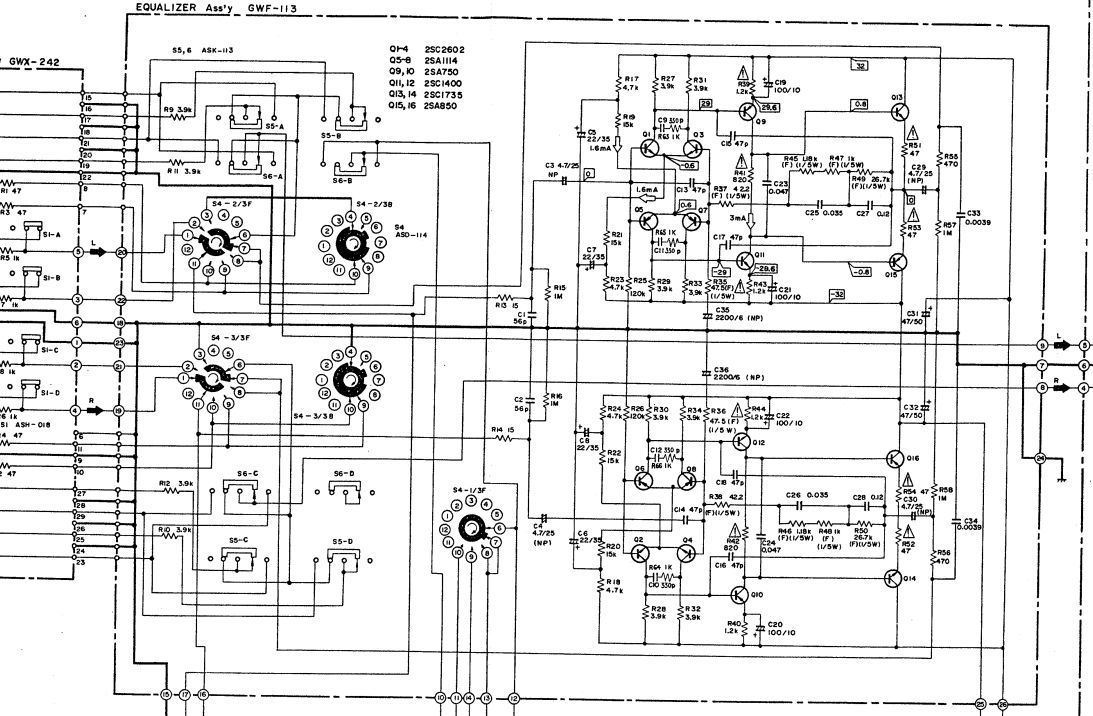

(#) szendi001 válasza devergo74 hozzászólására (») 6:58 /
Szia! Elektro tanyán fent van a rajza. A problémához szakaszolni kell az áramköröket. Nézte, a rajzot de 2sc2603 ból több is benne van. A tápfesznél kérdés hogy a negatív ág is alacsonyabb mert akkor ennyi a jó. A tünetek alapján a megjató IC vagy a végfok IC egyik ága van letérdelve. Mielőtt nagyon bele merülsz érdemes megnézni a YT-n Ecopityu videóit. Sok ilyen erősítőt javít, és néha tényleg eszement hibák vannak.
(#) szendi001 válasza szendi001 hozzászólására (») 7:00 /
Odáig jó vele eljutni, hogy a hiba az elején vagy a végén van-e. Ehhez tápfeszek ellenőrzése, majd az előfok ellenőrzése célszerű a jelút alapján. Egy szkóp és egy jelgenerátor mindenképpen hasznos.
