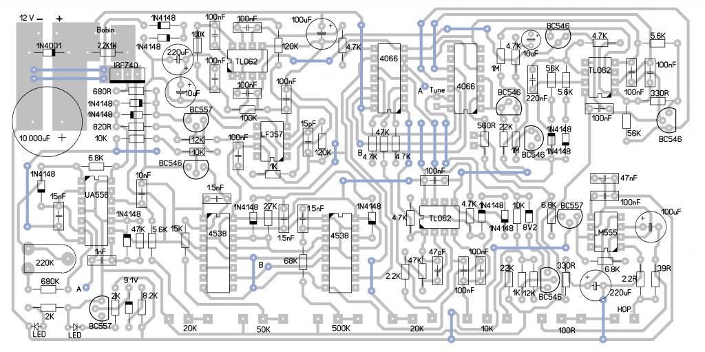

(#) Eticsiga hozzászólása Okt 6, 2011 /
A Delta Pulse -hoz van valakinek valamilyen dokumentációja esetleg nyákterve?
(#) Yowie válasza Eticsiga hozzászólására (») Okt 6, 2011 /
Volt itt egy srác, aki már sokat épített...majd üzenek neki

(#) szucs_g válasza Eticsiga hozzászólására (») Okt 15, 2011 /
A Geotech fórumon találsz dokumentációt. Egy török gyerek (is) fejleszti, LCD-s kivitelűre is meg lehet csinálni. Egyet összeraktam, de a hang oldala (NE555) állandóan visít. Többen irtak hasonló hibáról, de érdemi megoldást nem fedeztem fel (vagy nyákterv módosítást). Van egy iráni fickó. Ő pedig egy-két cuccot kicserélt, így magasabb frekin ketyeg és jobb az érzékenysége aranyra (irány Irán! ).
Szívesen értekeznék a deltáról, ha nem bánod s elindultál a megvalósítás rögös útján.
Amúgy korábban írtam egy Clone-pi2 -ről. Elkészült. Megpróbálom mobillal lefotózni esetleg egy gyengébb minőségű videót feltenni. Aranyra stabil, jó mély hangon dörmög s jó 22-25 cm-t elértem vele levegőben. Rézre hasonló a reakció. Alura magasabb, míg sima vasra vinnyogó magas hangon reagál. Kezdetnek nem is lesz rossz. (Elárulom. Végül egy ügyes műszerész ismerősöm forrasztotta bele az smd-ket. A magam laryngoszkóphoz szokott keze kissé durva ilyen feladatokra. )

(#) szucs_g válasza Yowie hozzászólására (») Nov 13, 2011 /
Csináltam egy Deltát. Másfél hónapot szívtam vele (oszcilloszkóp nélkül), de most működik. Lehet hozzá készíteni egy pices, LCD-s egységet is. Ezzel szelekcióssá tehető. Alapnak jó a török kolléga terve.
http://www.teknolojiekibi.com/index1.html
A Clone PI 2-t pedig egy HumHum becenevű fickó fejleszti, a legutolsó verziójában van egy 4096-os is csak azt nem tudom, hogy mi a szerepe. Érdemes lenne finomítani az amúgy jó szerkezetet. A program felől pedig jó lenne, ha az amúgy frappáns jelzés mellett (látvány és hang alapján is máshogy jelzi az egyes fémeket) lenne lehetőség a egyfajta vasszűrésre is.
(#) szucs_g válasza szucs_g hozzászólására (») Nov 13, 2011 /
No. Nem az 555-el volt a baj, hanem az LM357 nem jól működött, szerintem korábban kivégeztem. Aztán rendeltem LM356-ot, ez volt az eredeti cuccban. Beleraktam és erre működött. Aztán rádugtam egy 2,2 Ah akksira, szikrázott egyet és kampó. Kiderült, hogy az elején van 2 1n4148. Ezek védik az első TL062-t, amely létrehoz egy virtuális földet a 12v és a 0v között. Így lesz a keresőnek +5 és -5v-ja. Akit érdekel tudok még némi tapasztalattal szolgálni.
