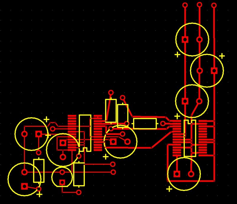

(#) katona.t hozzászólása Máj 29, 2011 /
meg vannak az IC-k. DIR9001, PCM1793
A csatolt kapcsolási rajz jó lesz nekem?

(#) katona.t válasza klemo86 hozzászólására (») Máj 30, 2011 /
Lenne pár kérdésem (hozzád is klemo86):
PCM1793-nál az analóg és digit GND-ket 1 közös pontba húzhatom? Valamint a két IC összes földje is mehet egybe?
Táptéma: 2 IC van, az egyiknek csak 3v3 kell, a másiknak 3v3 és 5v is. Egy graetz után mehet 3 fele, vagy mind a 3 tápnak külön graetz jobb lenne?
Simán Lm317 és lm7805 jó ide, vagy komolyabb tápot csináljak?
"A minél rövidebb vezeték" dolog az adatvonalakra vonatkozik főleg ugye?
A bemenethez nem kellene valami leválasztó trafó szerűség (egy vasmag pár menettel)?
(#) katona.t hozzászólása Máj 30, 2011 /
Az analóg kimenete, ha jól látom szimmetrikus.
Ezt hogy alakíthatom át hogy egy átlagos (RCA bemenet) erősítőre rá tudjam kötni?
Csatoltam egy nyáktervet. Kimenetek még nincsenek rajta. Vélemény?
(#) klemo86 válasza katona.t hozzászólására (») Máj 30, 2011 /
Az analóg testeket és a digitális testeket kösd csak össze, ezek közé meg tegyél egy 10μH-s fojtót… Én nem csináltam csak egy egyenirányítót gyors diódákkal, és onnan mennek a stabok. AMS1117-eseket használtam. Nem baj, ha a kimenetükön is van 1-1 10μH-s induktivitás. A koax bemenetre nem árt egy 1:1-es leválasztótrafó, úgy nehezebb ellőni A szimmetrikus kimenetet művícével hozd össze…

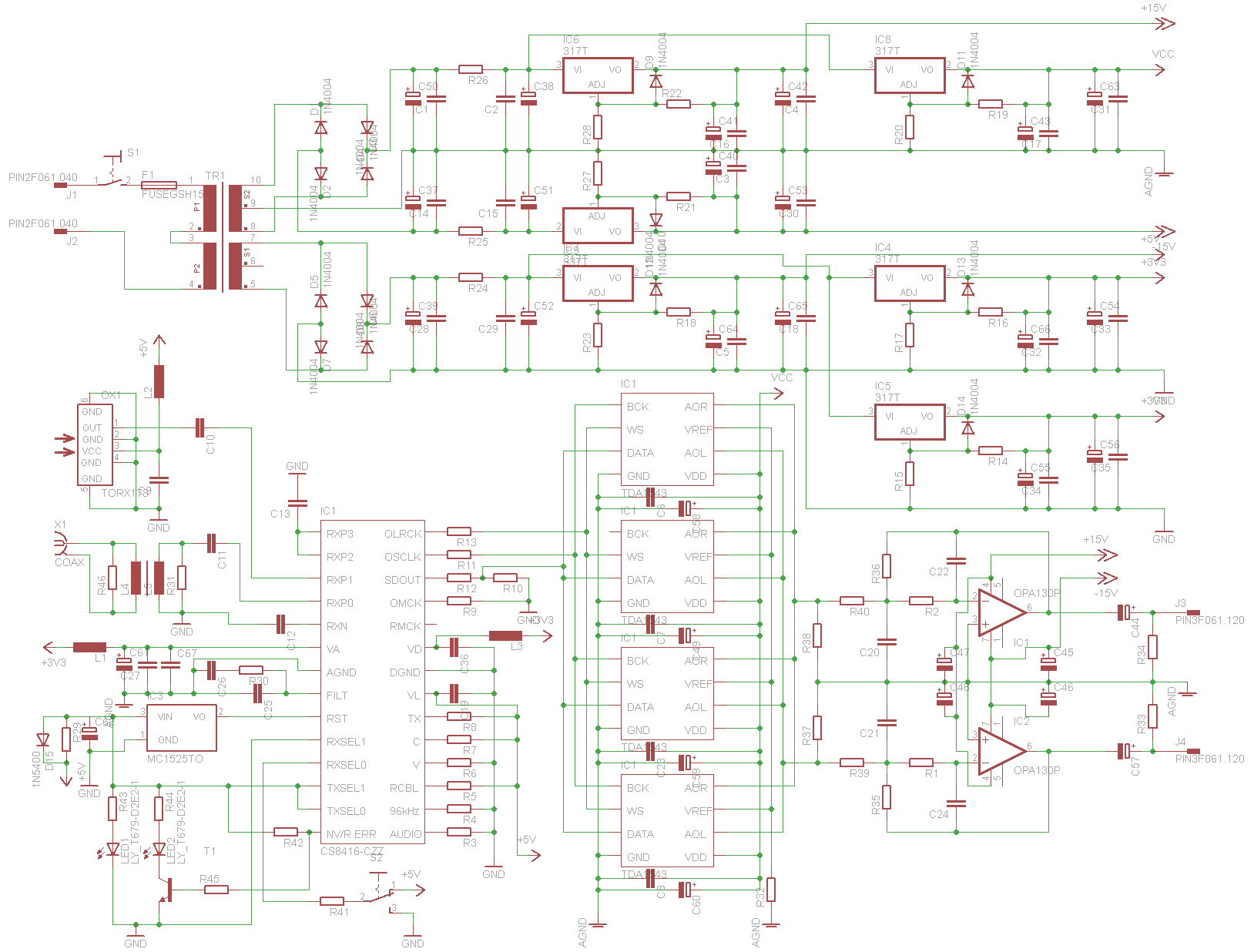

(#) yagi hozzászólása Jún 2, 2011 /
Valaki tudna ajánlani alacsony zajú tápot DAC számára?
Az LM317-nél jobbat, vagy szerintetek ez is elég lenne?
(#) klemo86 válasza yagi hozzászólására (») Jún 2, 2011 /
Mind alacsony zajú, ha jól megszűröd
Ha nem hiszel benne, itt egy példa, ami a finnyás cuccoknak is kiváló!
Link
(#) yagi válasza klemo86 hozzászólására (») Jún 2, 2011 /
Köszi, ez megnyugtatott!
Egyébként az alábbi megoldásra gondoltam, értékek még nincsenek csak a kapcsolás, de tettszik az is amit linkeltél.
Ez jó, nekem tetszik, ahogy van
(#) yagi válasza klemo86 hozzászólására (») Jún 3, 2011 /
Szerintem marad is így (bár most láttam hogy két kondit rossz helyre kötöttem, a két feszültségbeállító ellenállás közös pontja valamint a föld közé, ezt javítom majd), ez lesz az első DAC-om, majd a következő másfajta lesz.

(#) cornel hozzászólása Aug 9, 2011 /
Leirnatok nekem hogy az i/v konverternek mi a szerepe?
A mellekelt pdf 53.oldalan van egy deemp rele. Az mi celt szolgal? Tovabba az elso erositotag visszacsatolasaban levo kondenzator(ok) szerepe erdekelne. Ezek a kondenzatorok nem befolyasolhatjak negativan a savszelesseget es a linearitast?
Tudom,nagyon kezdo vagyok.
Koszonom elorre is a segiseget,nagyon kivancsi vagyok ezekre a dolgokra!
Egy masik kep. Nem volt jo a konvertalas.
(#) 6C4C válasza cornel hozzászólására (») Aug 9, 2011 /
Az i/v konverter az áramkimenetű DAC chip kimenőjelét alakítja át az utána következő fokozat/erősítő számára "fogyasztható" feszültségjellé... A deemfázis lényegében egyfajta magasvágó tag, másnéven utóelnyomás. Olyan CD lemezek lejátszásához szükséges, amik zajcsökkentés céljából előkiemeléssel lettek elkészítve. A kondik a 20 kHz feletti, az átalakítás következtében keletkező "maradékokat" távolítják el a műveleti erősítők segítségével, amik ugyan nem hallhatóak, de az erősítőt mindenképpen megterhelik jelenlétükkel, és más terzításokkal szerencsétlen esetben akár a hangfrekvenciás jelbe is "visszaüthetnek"...
Koszonom a valaszt!
A deemp aramkor vajon mikor lep mukodesbe? Ez automatikus lehet? A CD jatszon nincs ilyen kapcsolasi lehetoseg. A muveleti erositok kapcsolasa korrekt? Modositani szuksegtelen?
A kicsatolok cserelve lettek oldalankent ketto db parhuzamosan kapcsolt Siemens MKL 6,8mikrosakra.
A 47ohm es a 470piko alkatreszeket megszuntettem a kimenetrol. Megszuntettem a tulmintavetelezest. Helyileg szurtem a tapot a dac ic-nel Philips LL 33mikros kondikkal.
Ebben a formaban jelentos javulast ertem el. Tovabba megrendeltem az LM4562 erositoket. Szerinted erdemes meg valtoztatni valamin?
(#) 6C4C válasza cornel hozzászólására (») Aug 10, 2011 /
Egy alcsatorna-információs bit tartalmazza a lemezen az előkiemelés meglétét, a lejátszó ezt dekódolja és szükség szerint bekapcsolja az utóelnyomást... A műveleti erősítős szűrőáramkör nyilván az eredeti, túlmintavételezett állapothoz volt tervezve, lehet, hogy így nem teljesen hatékonyan dolgozik... A 47 ohmot én nem vettem volna ki, rossz esetben gerjedhet a műveleti erősítő nélküle, de a 470pF eltávolításával teljesen egyetértek.
Az áramkör egyébként mintaszerű, az általad említett műverőt sajnos nem ismerem, az én DAC-jaimban csöves I/V-k dolgoznak :yes:
(#) cornel válasza 6C4C hozzászólására (») Aug 10, 2011 /
Koszonom a segitseget,maris sokat tanultam toled!
A deemp aramkort ugye a mai cd-k nel mar nem alkalmazzak?
En is benne hagytam a 47ohmosat elso lepesben de gyorsan kivettem meghalgatas utan,mert erossen vagta a frekvenciat. Elmeletem szerint a vegerosito becsatolokondijaval osszedolgozva(ami ugyan soros de a kimenete 120kohmal a foldon van)vagta a magas frekvencias tartomany kozepso reszet.
Kiszerelese utan a jelenseg megszunt,igy mar csak a 470pikos kondi hianyanak elonyei volt halhato,alacsonyabb torzitas es a legmagasabb frekvenciak is megjelentek a hangkepbe.
(#) 6C4C válasza cornel hozzászólására (») Aug 11, 2011 /
A 47ohm szerintem inkább a kábelkapacitással/az erősítő bemeneti kapacitásával alkothat aluláteresztő tagot... Sok sikert a "kékebb vérű" műveleti erősítő alkalmazásához!
A deemfázis dolgot nem felejtették azért el a DAC chip fejlesztők, ha jól emlékszem némelyik CS sorozatú chip tartalmazza eleve ezt az áramkört, természetesen a mindenképpen szükséges aluláteresztő szűrővel együtt...
