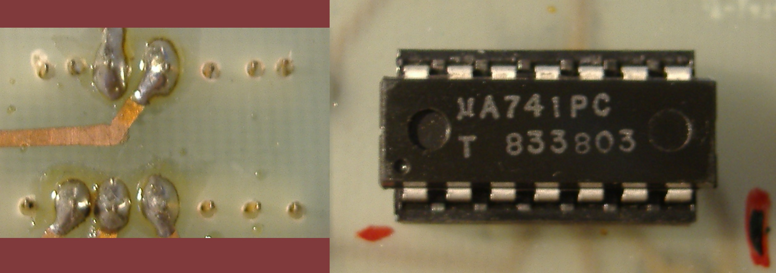

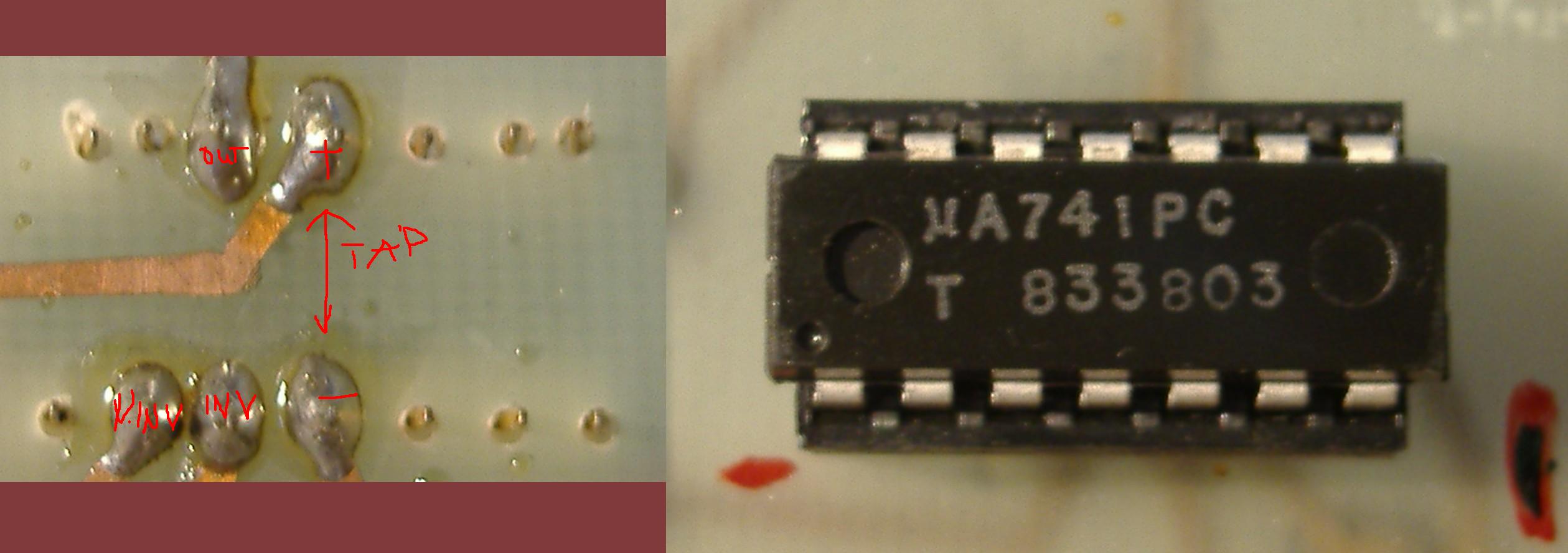

Van egy nyáklemezem amit éleszteni szeretnék, és van benne egy ua741PC típusú IC, nem tudom hogy milyen és hogy mi célt szolgál, de szeretném kideríteni, sehol sem találok róla leírás, lábkiosztást, és hasonlót! Kérem segítsetek, ha valakinek van, vagy tud anyagot róla, az kérem szóljon! e-mailt is küldhet az easy-weblap@freemail.hu címre! Előre is köszi! Üdv: Edem
a 741 az egy műveleti erősítő, ma már úgytudom LM741 néven kapható, ugyanaz
huu de gyors volt...
akkor szerinted avval helyettesíthető?
oksi, rendben köszi szépen, de az a baj hogy ezt a kapcsoást nem én készítettem és komplett egységként szedtem ki szóval működőképes deprez műszer van rajta és vmi hőmérsékletet érzékel, és leszeretném rajzolni a kapcsolási rajzát, és ezért lenne jó ennek (ua741PC) a típusnak a lábkiosztása és rajza, mert akkor látom és kicserélem a másikkal
oké, de ennek milyen lábai vannak bekötve?
nem biztos de erre emlékszem....
régen láttam szervizben hogy az ipse a fölösleget lecsípte DIL8-ra de a nyákról le lehet nyomozni mi hova megy

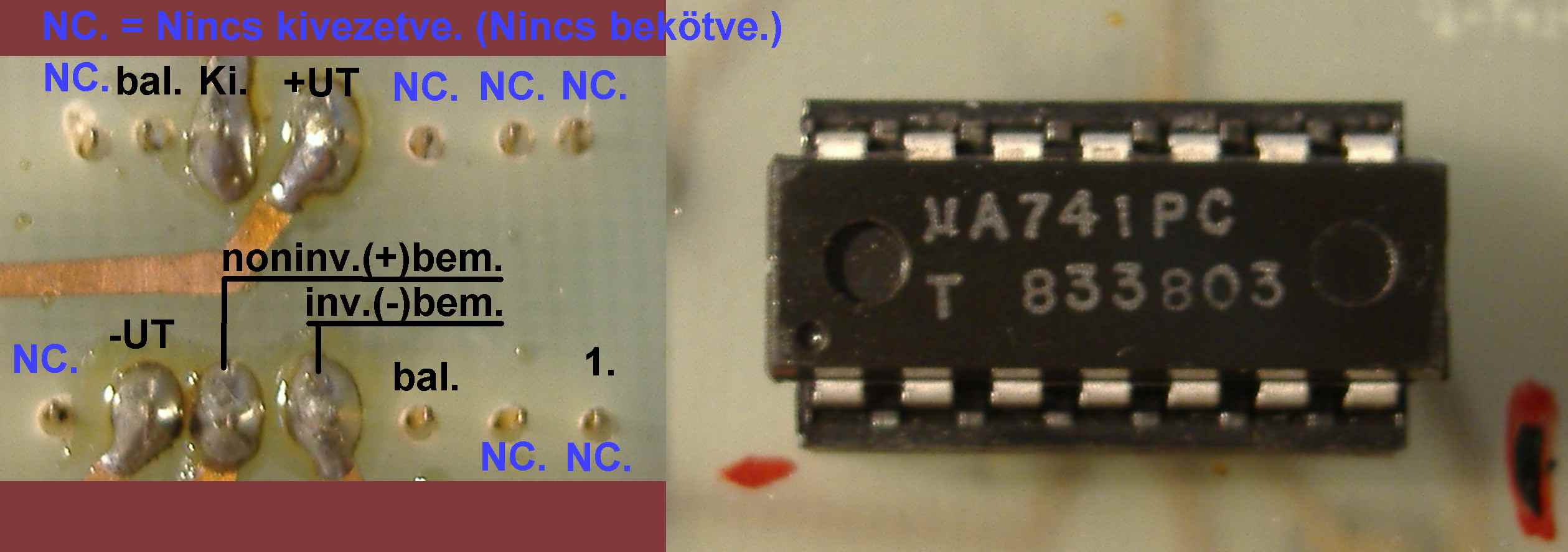

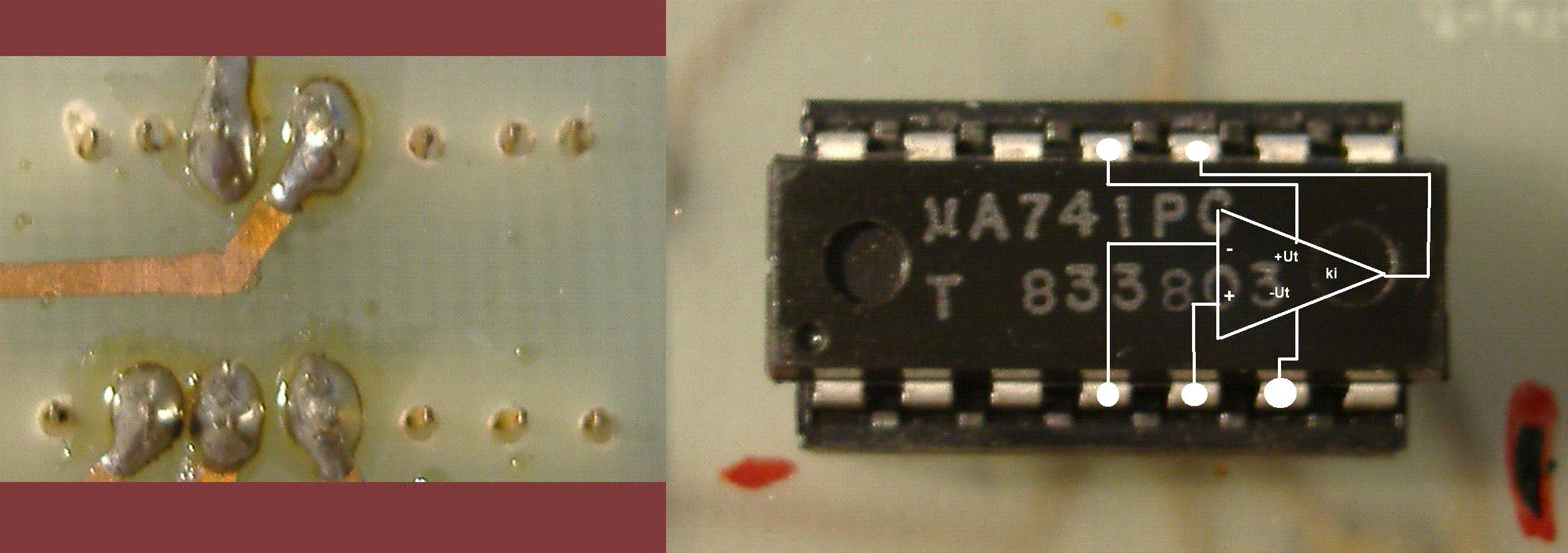

Szia,
Halottal mar arrol hogy GOOGLE? Lustasag fel egeszseg, ugye?! Berajzoltam a fotora az IC bekoteset neked (lsd. csatolva). (Tapok, kimenet, invertalo bemenet, neminvertalo bemenet). Sok sikert a visszarajzolashoz! Udv. Sixtek
oké szép és jó, de pont máshova megy nekem a + és a -, de ti biztos jobban vágjátok!
U.A. Csak kicsit olvashatóbban!

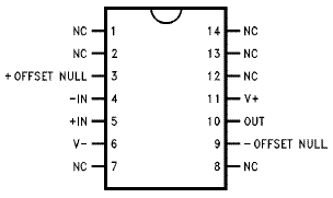

Szeretnék kérni egy kis segítséget ! Az lenne a gondom, hogy találtam fiók aljában µA741 IC-t, ráadásul 14 lábút ! Sajnos egyéb jelölés nincs rajta ! A másik gondom az, hogy van belőle több száz darab ! Már nem találok róla semmi adatot a neten, nekem meg az elektronika nem tanult szakmám, csak hobby, mondhatjuk úgy is, hogy pancser vagyok ! Szeretném ha valaki felvilágosítást adna arról, hogy hogyan van a lábkiosztása, sőt még annak is örülnék ha valaki kimondottan tudna adni egy kapcsolást hangfrekis végfok építés tekintetében evvel az IC-vel ! Jaaaa ! Ez kissé hülyén hangzik ! Mondok néhány adatot ! 0.5 W-os végfokot szeretnék belőle csinálni (persze ha lehet), 5 V, vagy 11.1 V lenne a tápfesz (ez a 2 érték sajnos kötött) ! Vagy ez, vagy az ! Nem kell HiFi-nek lennie ! RaspBerry (PI) mini számítógéphez készülne, amit egy 10.000 mA-s Li-Po 11.1 V-os akku hajt a 7"-os LCD kijelzővel együtt ! Ehhez kellene a végfok, hogy legyen hangja is ! A hang csak afféle rendszer hangokat ellenőrzés céljából adna, ritkábban videók, zene lejátszására használnám, ezért nem kell HiFi-nek lennie ! Előre is köszönöm a segítségeteket és további szép napot kívánok mindenkinek !
747 lesz az szerintem, de nézd már meg mégegyszer.
A 14 lábú 741 is ugyanolyan tulajdonságokkal rendelkezik, mint a 8 lábú.
