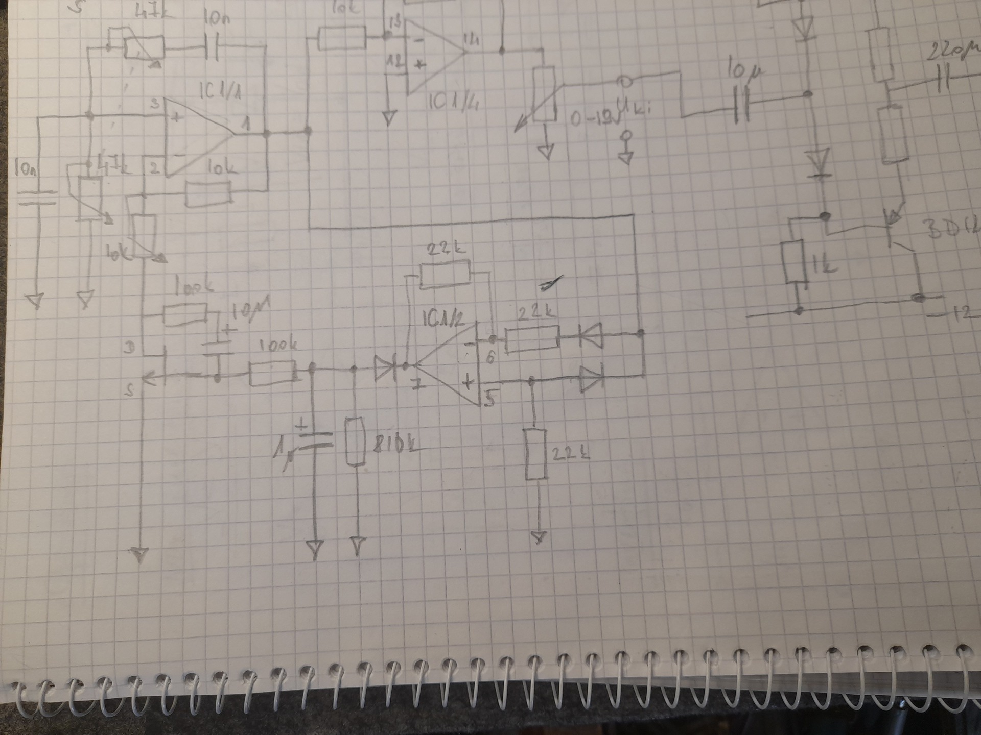

Megépítettem a rajzon lévő kapcsolás oszcillátor és AGC részét. A megadott alkatrész értékekkel kb 3kHz-től 120kHz-ig rezeg és az amplitúdóstabilitása is megfelelő. Mindössze annyi gondom van vele, hogy folyamatos hangoláskor valahol 40-50 kHz környékén van egy szűk tartomány ahol leszakad a rezgés majd tovább hangolva újraindul. Az a kérdésem, hogy okozhatja-e ezt a problémát, hogy a poti egy kommersz sztereo forgópoti és a kondik is nem válogatottak csak sima "out of the box" alkatrészek? A másik kérdés, hogy mennyire érzékeny ez a kapcsolás a tápra? A másik képen látható módon csináltam szimmetrikus tápot neki. (Mondjuk, ha labortápról adok neki tápot akkor is ugyanúgy viselkedik mint erről a kis Móricka tápról
) A hozzászólás módosítva: Máj 22, 2024
Meg kell vizsgálni, vajon beindul-e a rezgés, ha a frekvenciát meghatározó elemeket kicsit odébbhangolod. Párhuzamosan kapcsolj velük akkora ellenállást illetve kapacitást, ami a vélhető aszimmetriát javítja.
Megépítettem az ebben a leírásban a 22.ábrán látható átkapcsolható hidat. Négy fokozatban 15 Hz-től 130 kHz-ig szépen probléma nélkül végighangolható.

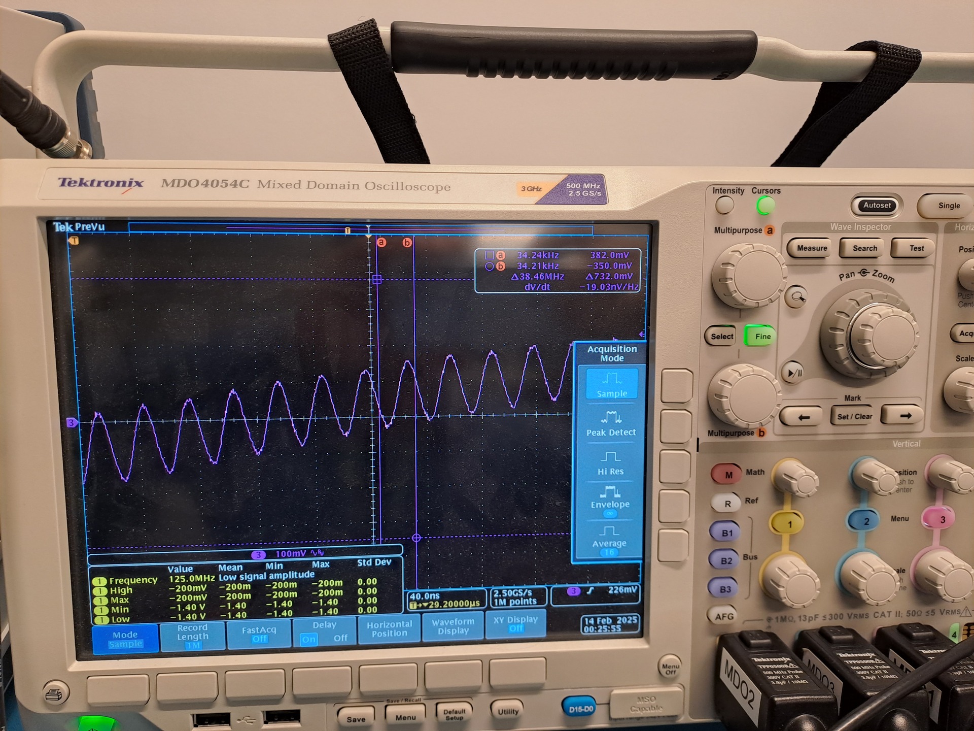

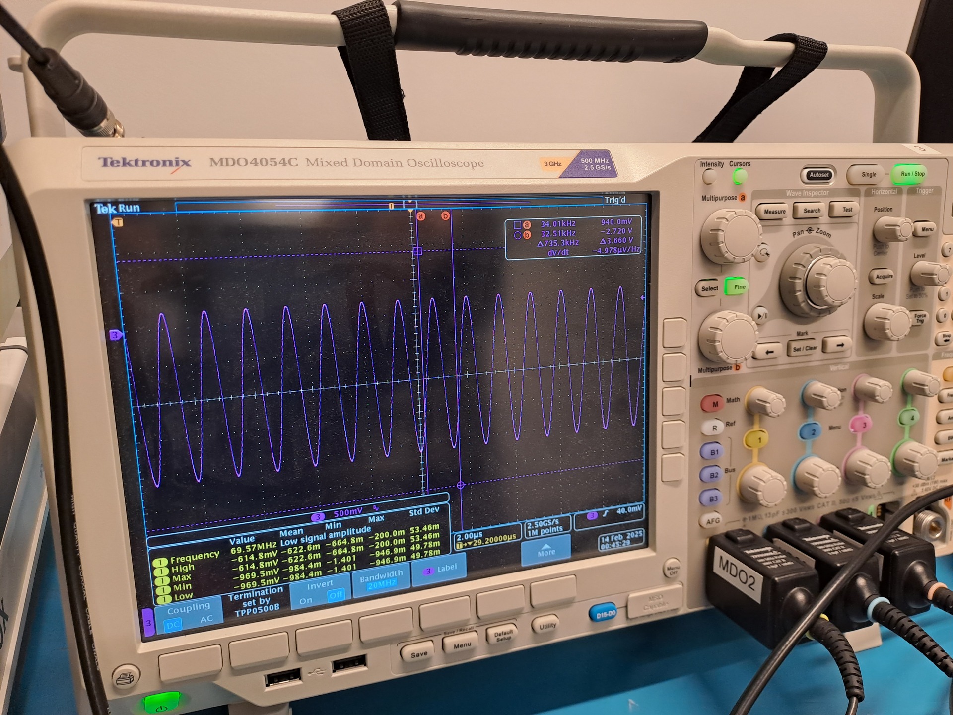

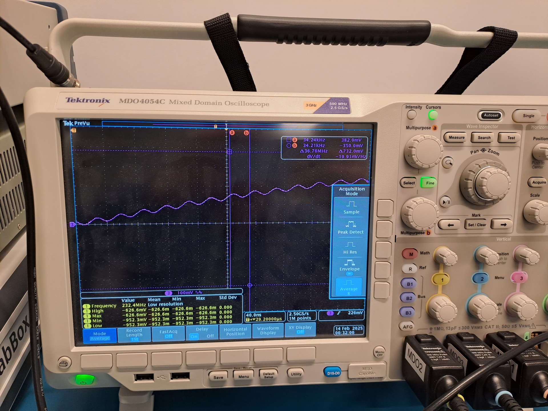

Köszi a türelmet! Sok kisérlet, mérés és kutatás után, megerősitést nyert hogy ez a ferrit mag az összetételéből kiindúlva, legalkalmasabban használható 25-500kHz között. Ezek után ráhagytam had menjen csak 2822 Hz-en. Ez sem ideális de úgy látszik nem kell minden feliratott komolyan venni ![]() Mindenesetre kösz! További sok sikert! Attila Mindenesetre köszi a segitséget! További sok sikert! Attila Gerjedés vagy nagyfrekvenciás zaj LC oszcillátorbanSziasztok!A csatolt kapcsolás szerinti, középhullámú RF tartományban működő oszcillátor élesztésében kérnék segítséget. Működik, hangolható nagyjából 600-1300 kHz között (ez részemről elegendőnek tűnik), a jelalakja "messzebbről nézve" szinusznak tűnik.. Közelebbről már kevésbé, ráadásul ha a következő fokozatot is rákötöm (a rajzrészleten C8 kondi berakásával), akkor már nagyon látványosan "zajosan" néz ki a jel. De jobban megnézve ez nem is igazán zaj, inkább egy kb. 37 MHz-es (az üzeminél bő nagyságrenddel nagyobb frekvenciájú) lengés, ami ráül az alapfrekvenciára. Mindkét esetben ott van, csak terhelve még meg is nő az amplitúdója. A csatolt képek: oszc_2 és _3: terheletlen kimenő jelalak (C8 kiforrasztva) oszc_4 és _5: kimenet a következő fokozat terhelésével oszc_gate: Q1 gate-jén levő jel, ami viszont ráközelítve is sima, ezt rendes szinusz hullámformának merném mondani. A kapcsolás elvileg működőképes, legalábbis a közzétevő állítása szerint (bár mérési eredményt nem mutat, de ott egy nagyobb eszköz része, aminek a működéséhez ennek a jelnek is tisztának kell lennie, ill. ki is emeli, hogy ez a fajta oszcillátor azért került kiválasztásra, mert nagyon tiszta jelet várhatunk belőle). A tekercs kézzel készült, a forrás által leírt menetszámokkal és ferritmag-méretre. Tápfeszültségen látok egy kb. 10 mV-os, 40 kHz-es hullámzást, ami a valószínűleg kapcsolóüzemű céges labortápból eredhet, de ezt nem érzem összefüggésben a jelenséggel (teljesen más frekvenciatartomány). Merre indulnátok a hibakereséssel, javítással?
A tápfeszültségnek tisztának kell lennie, amennyire csak lehetséges, mert különben amplitúdó, vagy keresztmoduláció a vége.. A rádiófrekvenciás áramköröket leginkább analóg tápokról ajánlatos meghajtani, a fejlesztés alatt mindenképp, hogy elkerüljük az ilyesmi erdőket.
Lengés akkor van, ha zavaró frekvencia alacsonyabb, mint az üzemi. Pl ha a szkóp mérőfejének testje nem, vagy rosszul csatlakozik, és a vizsgálandó jel "ráül" a brummra. Ez is egyfajta moduláció, de az is az, ha a zavarjel magasabb frekvenciájú. A zajok pl. fehér, sávhatárolt, stb általában szélessávúak, ha viszonylag keskenysávúak, pl. belső intermodulációs termékek, akkor zavarjelnek nevezzük. A szkópoláshoz az időalapot úgy kell beállítani, hogy két - három periódust lássál, (ne egy kerítést), így pontosan tudsz periódus időt mérni, amiből számíthatod a frekvenciát. A hullámformákból jó eséllyel megállapíthatod a jel tisztaságát, zavarjel esetén esetleg a származási helyét. Ha szkópról fényképet készítesz, nekünk nagy segítség, ha látjuk a gombokon az aktuális beállítást, vagy melléírod, hogy mi mennyi, bár a képernyőre kiírva is látható, de a beállítások akkor sem. A túl sok infó is zavaró. A hozzászólás módosítva: Feb 17, 2025
Köszönöm, folytatom majd a méréseket, csak nem minden nap férek oda a műszerekhez bent, szóval lassabban fog haladni sajnos. A gombok állása nem biztos, hogy túl sokat fog mondani, ezen már minden menükből állítható pár encoderes gombbal.. majd jegyzetelek.
