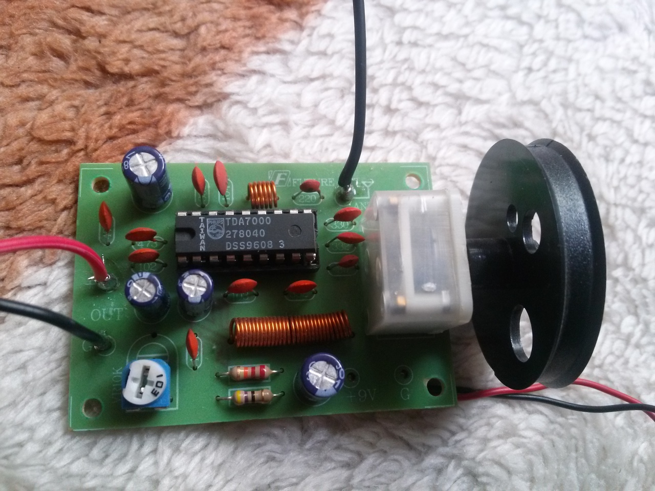

De akkor az első linken hogy működhet 120 MHz-ig?
(#) Raspun válasza Raspun hozzászólására (») Szept 29, 2014 /
Vagy csak a rezgőkör 70-120 MHz de igazából nem megy addig?
(#) pucuka válasza Raspun hozzászólására (») Szept 29, 2014 /
A katalógus adat azt jelenti, hogy addig biztos működik, felette már nem biztos. Ha 120 MHz -ig használod, lelked rajta, de ha nem működik, nem reklamálhatsz, ill. nem jelenti azt, hogy hibás az áramkör.
(#) Raspun hozzászólása Szept 29, 2014 /
De a tda7000-et nem teszi tönkre?
A hozzászólás módosítva: Szept 29, 2014
Miért tenné tönkre. Tönkretenni csak feszültségek helytelen alkalmazásával, vagy rövidre zárogatással lehet.
Csak egyszerűen nem biztos hogy működik, ugyanis a keveréshez megfelelő szint tartományban levő oszcillátor teljesítmény szükséges, ami sok összetevőtől függ. pl rezgőkör jóság, oszcillátor rezgő képessége, tápfeszültség, stb.

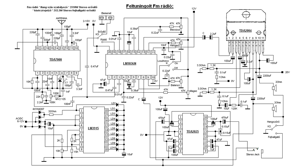

(#) balog hozzászólása Okt 16, 2015 /
szerintetek megépíthető ez a kapcsolás és ha igen akkor esetleg megtudnátok nekem mondani hogy a sima C-vel jelölt kondik értéke mennyi lehet vagy mitől függ az értéke?
(#) pucuka válasza balog hozzászólására (») Okt 16, 2015 /
Megépíthetőnek megépíthető, de minek.
Két azonos értékű elektrolit kondit szembefordítva akkor szokás kényszerből összekapcsolni, ha már végképp nincs más megoldás. Az elkók helyes működéséhez előfeszítő egyenfeszültségre van szükség. Létezhetnek olyan esetek, amikor nincs egyenfeszültség, csak váltóáram folyik a kondikon. Ez az eset hangváltók esetén, amikor már másfajta kondiból nem áll rendelkezésre megfelelő kapacitású, és akkor így helyettesítik az unipoláris elektrolit kondit.
Ezesetben ilyenről szó sincs, tehát teljesen felesleges a szembe fordított elkó használata, ráadásul 2,2 µF fólia kondi létezik, és nagyságrenddel jobbak a paraméterei.
Egyébként is igen érdekes az egész projekt. Sztereóról szó sincs, nincs az áramkörben sztereo dekóder, és hangfrekvenciás bemenetből is csak egy van (kivezérlés jelző is csak egy). Hiába a bonyolult kapcsolás, attól még nem lesz sztereo. A TDA7000 - ből sem jön ki olyan, akkora sávszélességű jel, hogy dekódert lehessen utánna kötni.
Én biztos egy egyszerűbb kapcsolást építenék meg, asatlapokból összeollózva.
