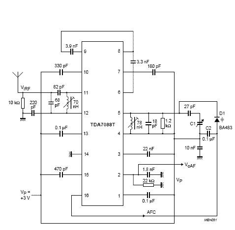

Lenne még egy kérdés: forgókondenzátoros hangolásnál a varicapot benne kell hagyni az AFC miatt. Azt egy ellenálláson keresztül fel kell a - tápfeszre kötni, hogy minimális induló kapacitása legyen? Az enyém TDA7088, a gyári panellel együtt.
(#) pucuka válasza fecameca hozzászólására (») Nov 17, 2013 /
Ebben az áramkörben van belső AFC, ami a hangolást is végzi. Nem tudom minek bele forgókondi. A Reset gomb nyomogatásával lehet a megfogott állomásról tovább léptetni.
(#) fecameca válasza pucuka hozzászólására (») Nov 17, 2013 /
Szerintem meg az AFC nem belül van, hanem az IC16. lábról a varicapra kötött 5,6 Kohmon keresztül hangolja. A Conrad-os készletnél azt írja, ha minél kisebb ellenálláson keresztül hangoljuk a varicapot, az AFC annál gyengébb lesz, ott a hangoló potenciométer és a varicap közt egy kapcsoló is van a megtalált adó "rögzítésére". A forgókondit a házba előzőleg beépített szinkrodin/szupreg vevőktől örökölte, ha már egyszer belefúrtam, és csavaroztam, minek vegyem ki? Legalább most független a tápfeszültségtől, és nem lesz olyan hamar kontakthibás, mint egy rossz potenciométer. A Scan gombbal a Kossuth adó minimum 8 gombnyomás, akkor már hamarább megtalálom, ha van manual tuning. A reset és scan megoldás eleinte érdekes, de a sáv tetején levő adóknál már nem olyan praktikus. Ez egy csak fülhallgatós rádió volt olyan elemmel, ami nagyon drága. Most hangszóróval szól, és akkumulátorról táplálom.
Akkor legyen már itt egy rajz a 7088-ról is. A példa kedvéért pont egy forgókondis. Az általam említett 5,6 K hiányzik belőle, lehet, hogy az csak a varicap hangolásnál kell az bele.
Én leginkább a gyári adatlapot szoktam nézegetni.
A hozzászólás módosítva: Nov 17, 2013
TDA7088.pdf
