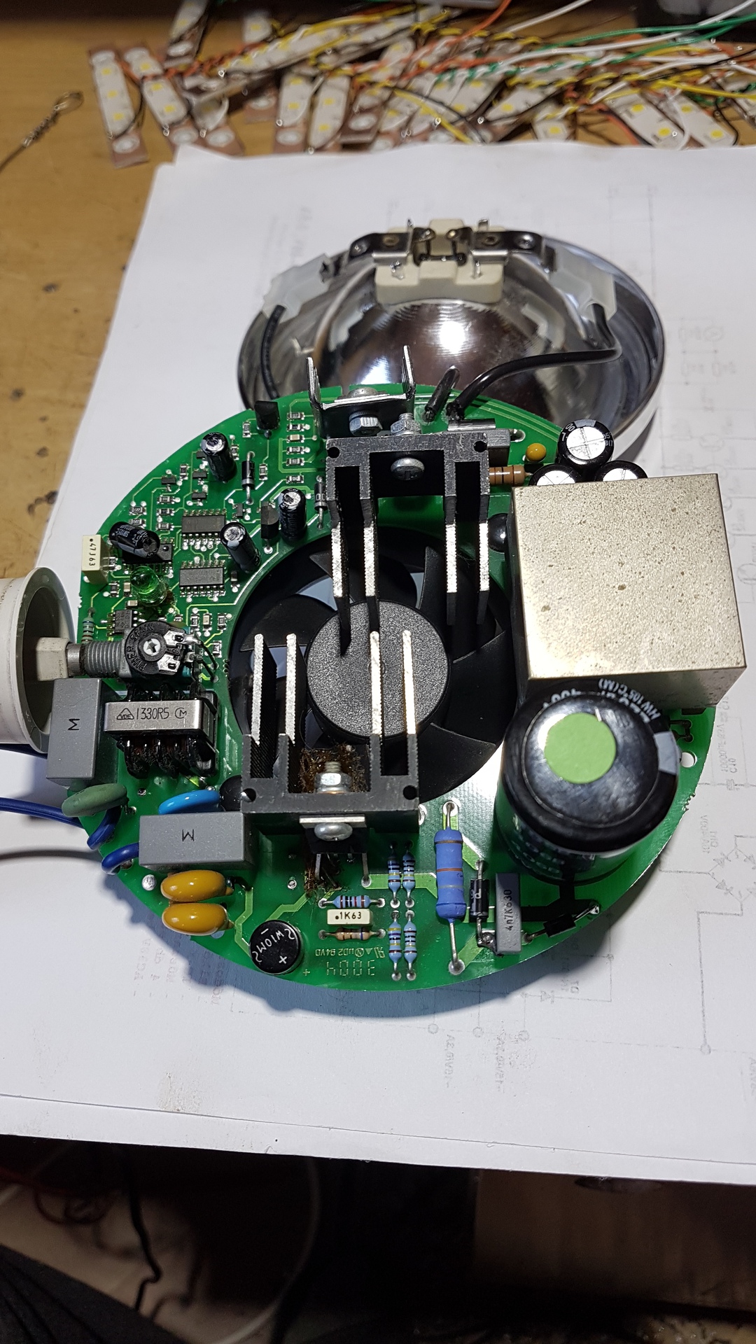

Hoztak egy ilyen lámpát szétszedve elsőre szembetűnő hogy a tápegységben az ic el van pukkanva oly mértékben hogy nem tudom beazonosítani ,valaki esetleg tudná vajon mi lehet ? Visszatáplálva az időzitő illetve a ventilátor be/ki ,lámpa be/ki működik,csupán a hálózati oldalon van gond! Tovább mérve az ic én kivül még a 200 volt os supresszor dioda is zárlatos. A hozzászólás módosítva: Szept 3, 2020
Úgy látom nem olvassa ezt szinte senki .
Minden esetre a kapcsolást vissza keresve az ic TOP247 re hajaz ...

A keresett táp ic: TOP249Y. Most alakítok át egy ilyen elektronika halott készüléket. Inkább új tápot/vezérlőt csinálok neki, nem kínlódok ezekkel az smd csodákkal.... Az újat külső táppal és PIC16f628A vezérlővel készítem (2X16 karakteres kijelzővel).
Akár lehet TOP249Y
Is . Itt már megoldottam ,kapott egy külső tápot .

Ha az IC elszállt, akkor a Graetz-híd is cserélendő, kicsivel nagyobbra! Előfordul, hogy valamelyik diódája átereszt, ez melegíti az egyenirányító hidat és idővel átüt, ami az IC - és egyéb alkatrészek halálát is okozhatja.
Á itt nem ez történt!
Simán van benne egy fém rugó ami a panelt rögzíti,ne ez a rugó elszabadult majd landolt az ic lábain! Csak a szupresszor dióda ment el meg az ic természetesen. De mivel mi vidéken vagyunk csak is rendelni lehetséges alkatrészt igy továbbá nem foglalkoztam vele ,kapott egy külső 12volt 6A tápot ,kesz.

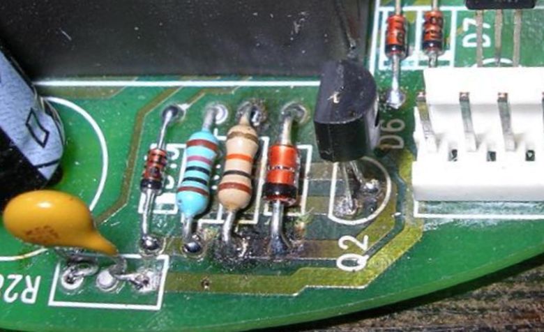

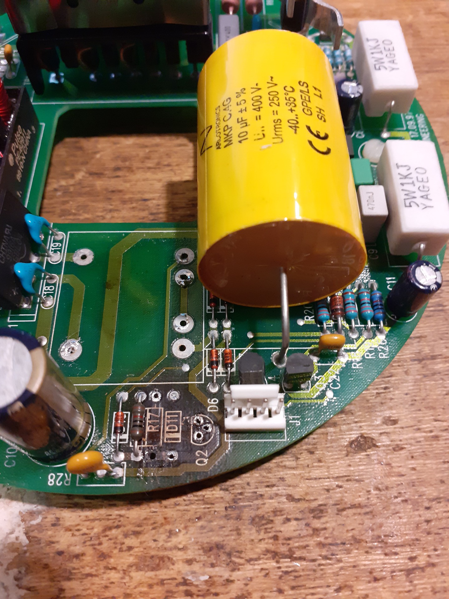

Találkoztatok már ezzel a panellal? Esetleg az R17-es ellenállás értéke megvan valakinek? Amúgy nekem eléggé fura a panel, mert van benne egy kapcsoló üzemű táp egy UC3845N típusú IC-vel, de van még mellette egy 50V-os segédtáp.
"Megvan" a neten a képe...
A hozzászólás módosítva: Szept 6, 2021
Köszi szépen. Hol találtad?, mert nekem a képkeresés sem dobja fel.
Szivesen...az ET-n rengeteg infó található erről.
A hozzászólás módosítva: Szept 7, 2021
Próbáltam többet megtudni az általad említett helyről, de annyira szét van offolva a téma, hogy gyakorlatilag semmi érdemlegeset nem sikerült megtudnom azon kívül, hogy a kérdéses ellenállás értéke 10k (a másik igen fontos infót nem találtam, a kijelző panel bekötését). Amúgy pont a kritikus helyen rossz a rajz, mert ez az ellenállás közvetlenül a Zener mellett van, a rajzon pedig egy 680 ohmos ellenállás, ami viszont 2 panelen lévő színkódok alapján egyáltalán nem stimmel. Természetesen köszi még egyszer.
