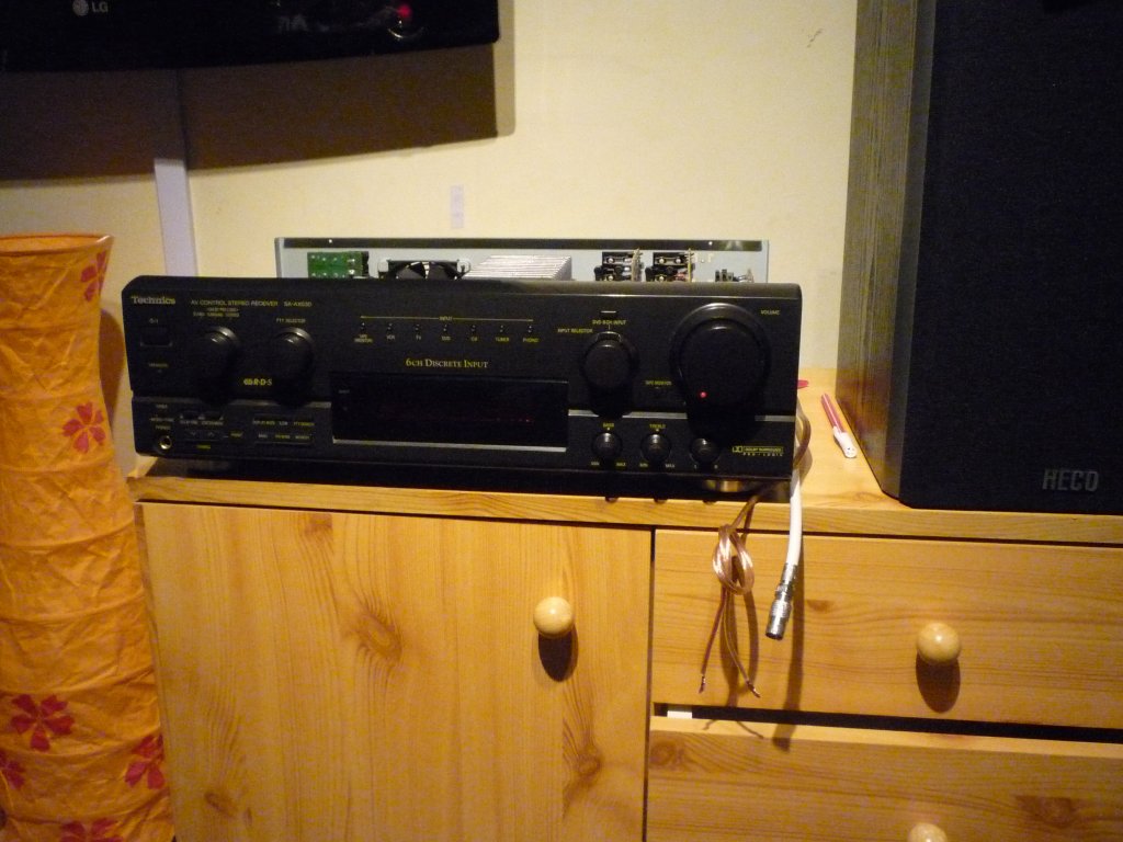

Még nem volt időm,csak szétkaptam hajnalban és azt hittem kész lesz de utána családoznom kellet és egyenlőre itt hever darabokban az orrom előtt a masina. De ha összeraktam a forrasztások után,akkor mindenképp beszámolok az eredményről. Köszönöm! ![]()
Összeraktam,és nem pattog!!!

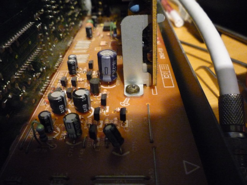

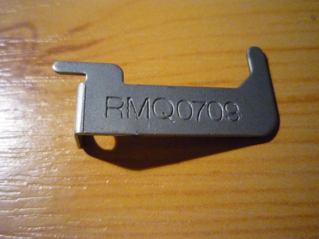

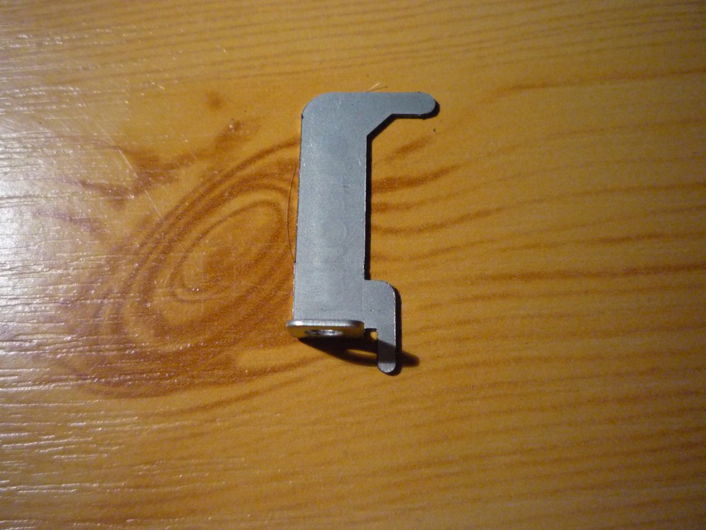

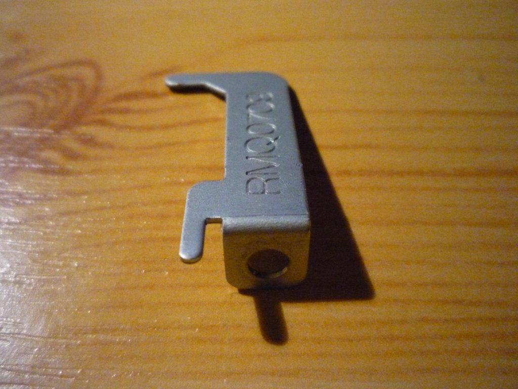

![]() Amitől fáztam az az volt,hogy átégetem a nyákot. Mármint úgy,hogy a nyákon levő áramkört megszakítom. Nem sikerült,szerencsére. Holnap valamikor (vagy ma) egy picit jobban megkenem neki,és akkor úgy is kiderül minden. Viszont elkövettem egy hibát: Amikor levettem az alaplapot sajnos kiesett egy alkatrész,és fogalmam sincs hova kéne tennem. Gyanakodtam,hogy a hűtőbordánál hiányzik a felfüggesztésnél,de oda szerintem nem passzol. Van valami ötleted? Esetleg másnak?

egy orosz oldalon megtaláltam egy másik típusnál a kérdéses alkatrészt,de az ide nem úgy passzol mint ott.

![]() Annyira nem olyan nagy a jelentősége ennek az alkatrésznek,de azért nem mertem kihagyni és enélkül összerakni.
A mechanikai megerősítésnek pedig fontos a feladata, főleg akkor, ha döngeted a házat az erősítővel vagy mozgatni kell. Enélkül a panel forraszai hamarabb gyengülnek meg, esetleg ritkán a panel sérülhet is miatta. Arra gondolj, hogy feleslegesen nem szokás ebben a maibb világban egy darab vasat sem az erősítőbe rakni, így mindennek legalább alapos oka van
Ez igaz,ezért nem is mertem összerakni!

Most már elmondhatom,hogy kész van!
![]() Köszönöm még egyszer a segítségedet!
Szívesen és gratulálok!
