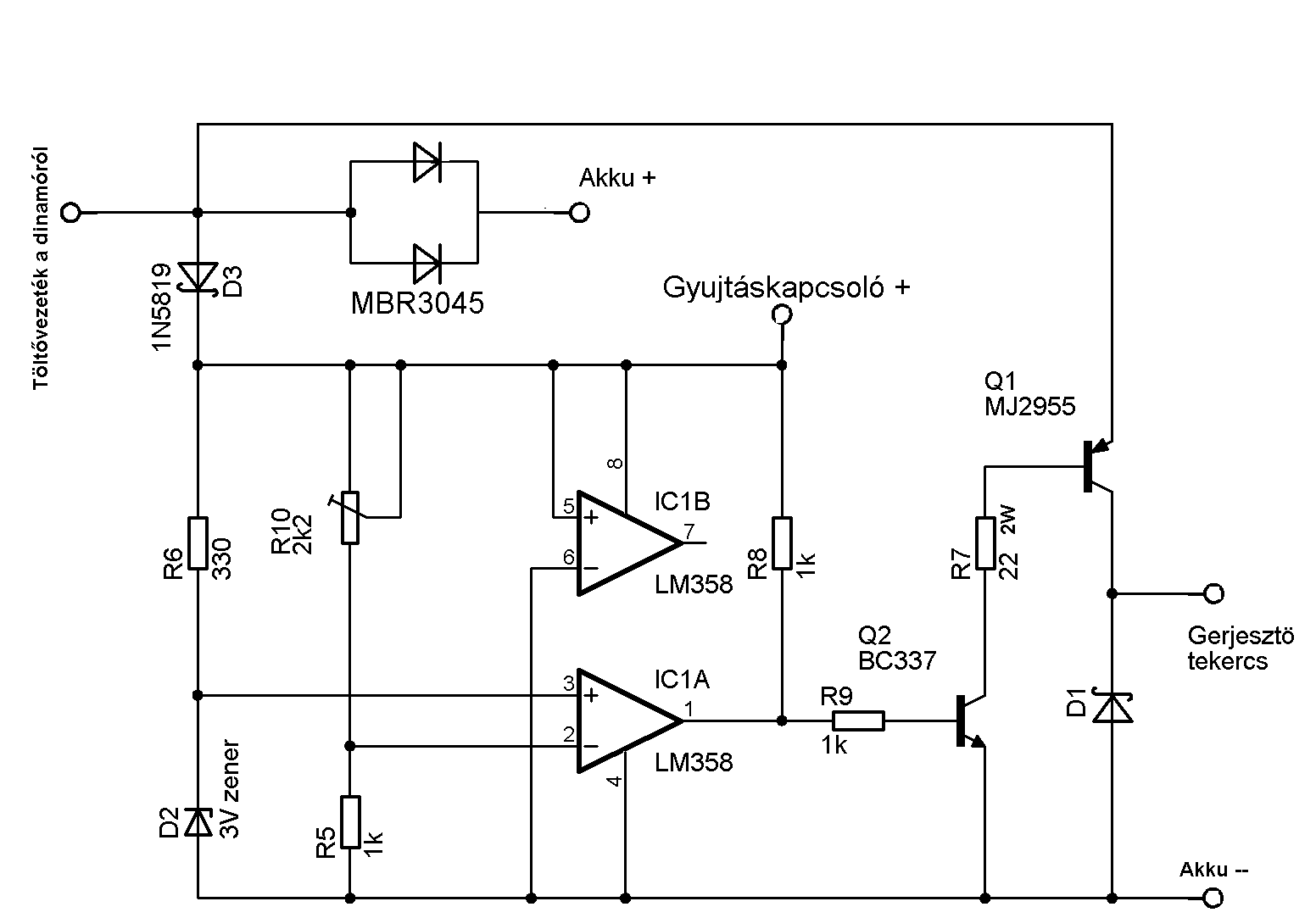

Neked az a lényeg, hogy az akksi fel legyen töltve, vagy az, hogy 30A menjen át azon a vezetéken? Mert ez utóbbi csak az akksi tönkretételére jó (méghozzá elég rövid távon), másra nem.
Kapcsolási rajz holnap lesz az én szabályzóról alkototott elképzelésemről, most egy picit túl magas a "PH" értékem ehhez...

(#) potyo válasza huhuu hozzászólására (») Jún 3, 2007 / 4
Na itt az én általam elképzelt rajzolat. Ehhez hasonlót építettem 12V-os generátorhoz, és frankón működik.
A feszültséget a potival akkor kell beállítani, amikor a motor jár, de minden fogyasztó ki van kapcsolva. Ha ekkor beállítasz 7V-ot, akkor utána a terhelés hatására valamennyit esni fog a feszültség, de csak 2-3 tizedet, ami még mindig rendben fogja tartani az akksit. Tekintve, hogy egy traktor főleg nappal üzemei, és akkor a fogyasztók ki vannak kapcsolva, az akksi mindig fel lesz töltve.
(#) huhuu válasza potyo hozzászólására (») Jún 4, 2007 /
Megepitem es meglatjuk, hogy milyen.
