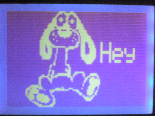

A segítségeteket szeretném a következő problémában kérni. Adott egy EDT 24D70NCW 240x128 B/W (T6963C)grafikus Lcd. Sima mezei BMP képet írok rá. A kijelző jobb oldalán a vonalak ferdeségének a függvényében függőlegesen elcsúszik pár pixel.... A BMP-t a bal alsó sarokból kezdem soronként lentről fölfelé kiírni. Igazából nem tudom a hibát mire vélni, mert ha sok vízszintes vonalat húzok egymás alá, akkor sem jelentkezik a hiba. A képet EEPROM-ból töltőm be. Már a betöltött byteokat leírtam egy papírra és Bin-ben végignéztem az adott sorhoz tartozó bit halmazt. De ott nem volt semmiféle hiba. (Mindig egy sor byte-t töltők be.) A Bitek megegyeztek a BMP file tartalmával. Sőt ez alapján a képet pixelenként végignéztem és nem találtam eltérést.... Segítségeteket köszönőm... Az Lcd-t 2005 októberében vettem. Utána játszottam vele egy kicsit Txt módban. Azóta a doboz alján pihizik... Most jutott rá időm, hogy foglalkozzak vele....
Nem vagyok vmi nagy szakértő, de ha vízszintes vonalakat rajzoltatsz ki rá és helyesen jelenik meg, akkor valszeg nem a kijelzővel van a baj, hanem a te programoddal. Ahhoz hogy tudjanak segíteni a hozzáértők csatold a programodat. Egyébként PIC-kel hajtod meg?
Megtaláltam a hibát!
Pedigm sokszor átnéztem a kodot, de ezen sose akadt meg a szemem... ![]()
