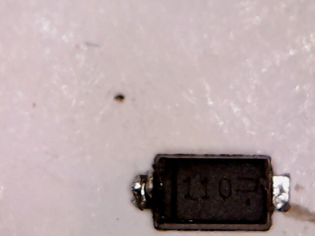

(#) mraulajos hozzászólása Aug 23, 2025 /
Helyettesítés
Hali
A képen (amennyire) látható diódának mi lehet a jelölése? 110 ig látom, de a továbbit nem tudom értelmezni. Milyen tip. furatszerelttel tudnám helyettesíteni?
A hozzászólás módosítva: Aug 23, 2025
(#) ferci válasza mraulajos hozzászólására (») Aug 23, 2025 /
Esetleg a kapcsolásban betöltött szerepe alapján keress helyette másikat ( feszültség, áram, frekvencia igénybevétel..).
A kódok között nem látok ilyent én sem.
(#) mraulajos válasza ferci hozzászólására (») Aug 23, 2025 /
1N4004 et raktam be. Működik.
