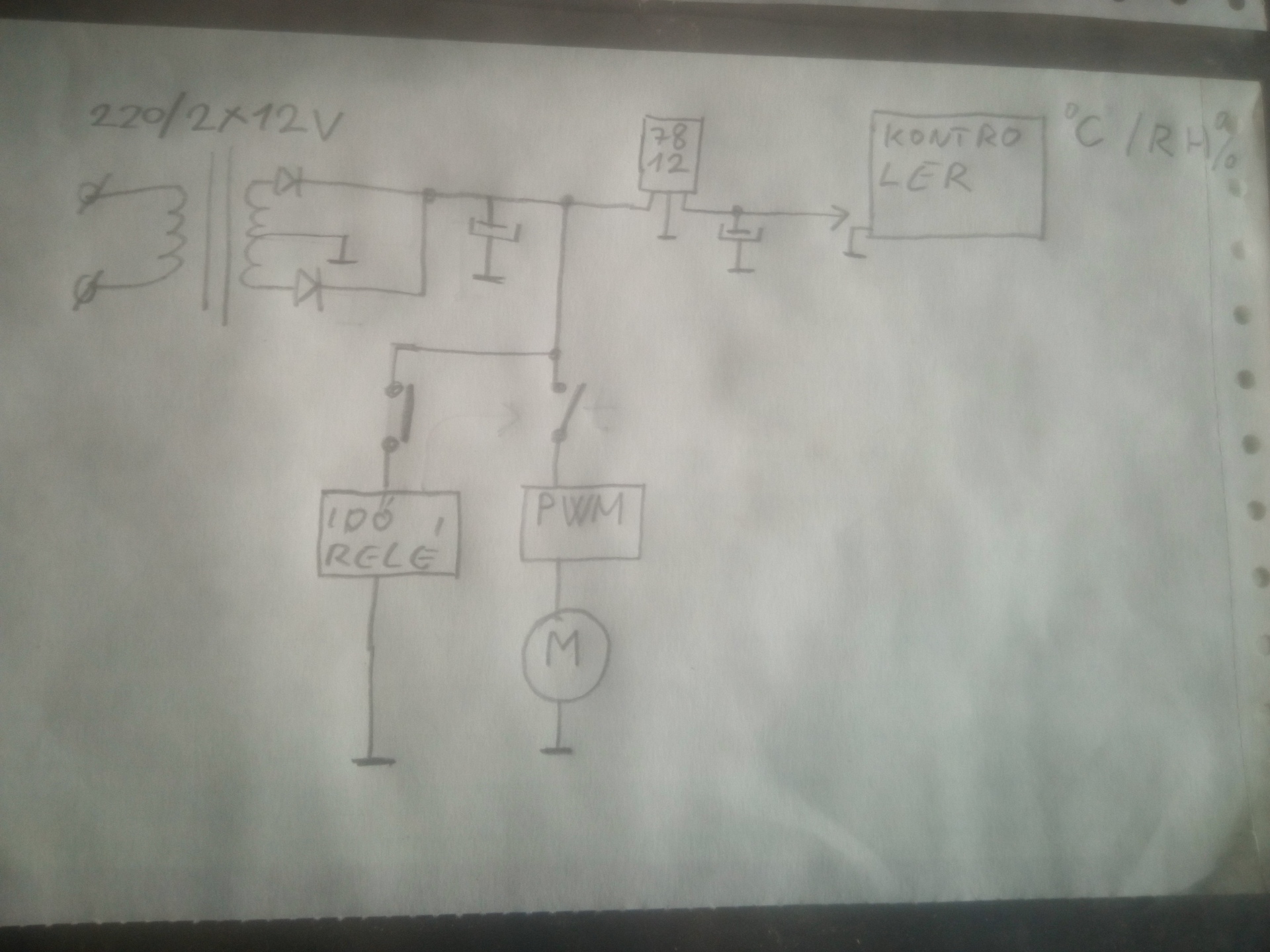

Én még megvizsgálnám a kontroller reset áramkör környezetét is, ugyanis az USB/soros átalakító chip egyik kimenete egy kondenzátorral össze van kötve a mikrovezérlő reset lábával. Ez szükséges ahhoz, hogy USB-n keresztül a program feltöltése előtt resetelni tudjuk kontrollert, viszont zavarvédettség szempontjából ez is lehet egy gyenge láncszem.
Egyszer belefutottam hasonló hibába, és nem ipari környezetben hanem egy mezei HMV váltócsapnál. Véletlenszerűen lefagyott a csap átváltásakor (amikor a motor lekapcsolt). Próbálkoztam szűréssel, még külön fázisról is megtápláltam (3 fázis van a műhelyben), de nem vezetett eredményre. Aztán FUSE bit segítségével a lekapcsolási feszültséget átállítottam (BOD), mivel ugráló tápfesz hibát okozhat a kvarcnál (órajelnél) is, ami meg memória gondokat eredményez, ami meg hibás működést, lefagyást. Így viszont gyakran újraindult, viszont már nem fagyott le. Végső megoldásként lecseréltem eredeti Arduinora (eddig klónt használtam) azzal megszűnt a hiba. Gondolom a kínai másolatra nem épp a legminőségibb alkatrészeket tették, talán még az AVR is hamis volt.
Ma már inkább PLC-t használnék, mivel az eredeti Arduino és a perifériák (relék, optók, stb.) ára nem sokkal van alatta egy olcsóbb PLC-nél. Használtam kb. 10e-től lehet venni PLC-t.
Jó gondolat volt a szkóp és a vezeték használata. Olybátor tűnik, hogy a 24 VAC kimeneten a relé kontaktusai egy kissé prelleznek a bekapcsolás pillanatában, így némileg onthatják a szikrákat is, amik egy mini villámcsapás erejével bírnak, ráadásul túl közel vannak az arduinohoz. Szép kis káosz volt a képernyőn.

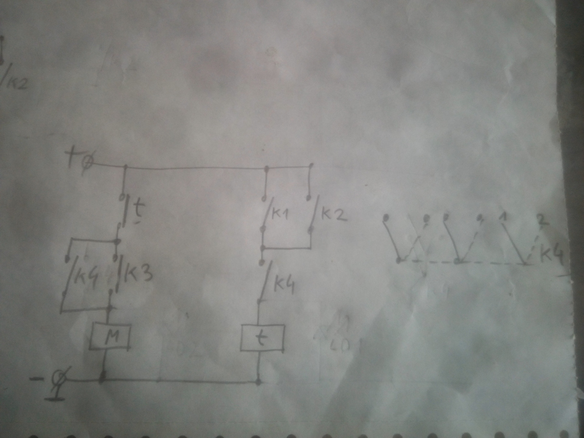

Megoldás szerintem: SSR (a budiban a mozgásérzékelőnél bevált, már évek óta nem kellet égőt cserélni), s bemenetek is optoval le lesznek választva. Most várok az alkatrészekre... De hála égnek más problémák* is felmerültek a beüzemelés folyamán, így jelenleg csak 'sima' mágneskapcsolós vezérlés lesz - mert nagyon sürgős a működésre bírás, de ezt a projektet már csak azért sem fogom elengedni, mert csak. Meg amúgy sem lesz komplett a rendszer, ha mindent is szem előtt tartok - ennyi hátránya van egy sürgősségi beavatkozásnak...*A hidraulika erőforrásra fel vagyon írva, hogy 1. 37 maximum bars (Sic!) A 10 baros szelepek és tömlők hamar megadták magukat... Köszönöm mindenkinek a tanácsokat, ha időm engedi, akkor majd leírom a tapasztaltakat. Idézet: „Megoldás szerintem: SSR” Hát ebben el kell, hogy szomoritsalak. Pár honapja cseréltem vissza a 2 relét a fütés vezérlésébe, mert a fizikailag ugyanoda épitett SSR nálam is lefagyasztotta a procit. Ha SSR, akkor az ne a proci kölébe rakd hanem a drot másik végére. Ha meg relé akkor a kapcsolt eszköz bemenetén kellene leszürni a zavarokat, azaz oda kell a szürö.
Kukáztam. Bontott ferritgyöngy a táphoz, bontott snubbereket a mágneskapcsolóhoz. Megy. Akkor is, ha a 400 voltos motorok is be- illetve kikapcsolásra kerülnek.
