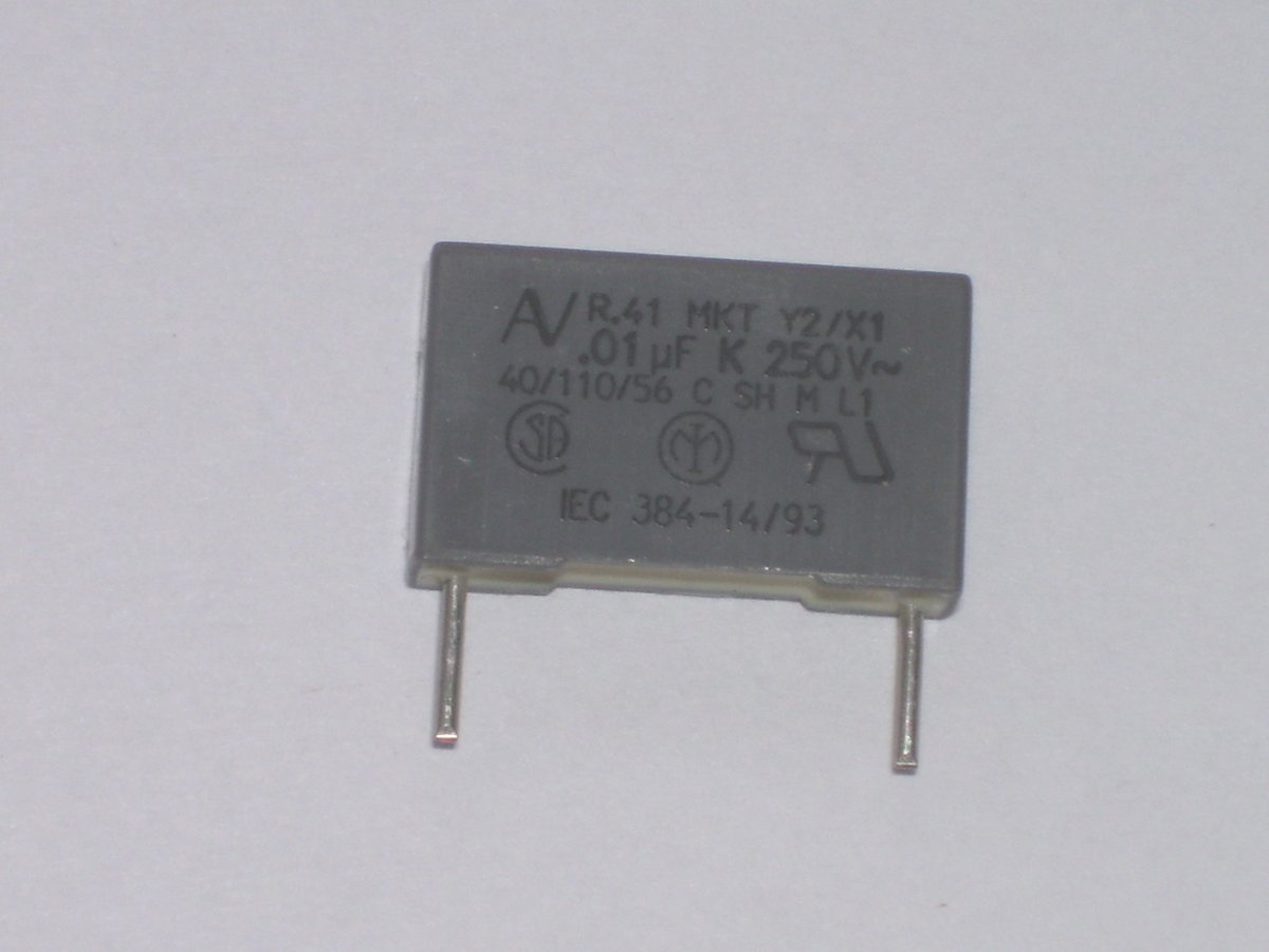

(#) TBC válasza eSDi hozzászólására (») Jún 27, 2007 /
Átolvastam, csak kerámiakondenzátort nem kaptam... Annyi lenne a kérdés, hogy jó-e másfajta kondenzátor is, mondjuk amit a képmellékleten látni, vagy mindenképp kerámia kell?
(#) eSDi válasza TBC hozzászólására (») Jún 27, 2007 /
Szerintem mindenképpen kerámiakondi kell oda, mert néha elég nagy feszültségek tudnak indukálódni az antennavezetéken....
Rendben, köszönöm.
