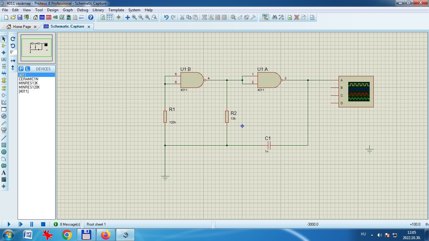

(#) oregharcos hozzászólása Okt 30, 2022 /
Sziasztok! Proteusban, hogyan tudnám ezt az egyszerű oszcillátort életre kelteni? Próbáltam ground nélkül és ground-al, de nem megy. Köszönöm előre is a segítségeteket!
(#) Bakman válasza oregharcos hozzászólására (») Okt 30, 2022 /
Páratlan számú kaput használj.
(#) KBal76 válasza oregharcos hozzászólására (») Okt 30, 2022 /
Rakj még fel egy nyomógombot és egy ellenállást, és vigyél be az áramkörbe zajt az egyik bemenetre (indulás után megnyomd egy pillanatra). Ez ugye szimuláció, a valóságban zajosak az alkatrészek, a szimulációban meg minden tökéletes.
(#) niedziela válasza oregharcos hozzászólására (») Okt 30, 2022 /
Hogy valami haszna is legyen, neked kell megtalálnod a miértet
4011.pdsprj
(#) Gafly válasza oregharcos hozzászólására (») Okt 30, 2022 /
Úgy, ha letesteled a két ellenállás és a kondenzátor közös pontját, nem is fog működni.
Köszönöm a segítő válaszokat! Nem szokásom rohanni a segítségért, ha valami nem működik, de ezt a kapcsolást már régóta variálom hiába, ezért kérdeztem. Holnap megpróbálom a leírtak alapján variálni. Dolgoztam már 4011-el kb. 25-30 évvel ezelőtt csináltam tv szervizhez egy hálóábra generátort, elsőre indult. De mivel most kevés az időm, gondoltam, hogy a gépen megnézem. Próbáltam testelés nélkül is, de akkor sem ment. Az alkatrészekkel is variáltam, de hiába. A zaj bevitel és a páratlan kapu újdonság. Még egyszer nagyon köszönöm!
(#) niedziela válasza oregharcos hozzászólására (») Okt 31, 2022 /
Variálni nem kell, se zaj se egyéb vudura nincs szükség, a kapcsolásod jó (GND nem kell oda)
Problémád az okozza, hogy kapu lévén a program digitális és analog szimulációt is lehetővé tesz.
Jelen esetben a kapcsolásod analog, ezért analog IC szimulációra van szükség.
Program alapértelmezett tipus digitális, ezért jobb egér a kapun és tulajdonságokban állítsd át analogra az IC-t. (ahogy azt előzőleg csatoltam)
(#) oregharcos válasza niedziela hozzászólására (») Okt 31, 2022 /
Üdv. Niedziela! Nem tudtam kipróbálni amit küldtél, két gépen is megpróbáltam de nem fogadta el a proteus. A leírásod alapján átállítottam és így már működik! Nagyon köszönöm a segítségedet!
