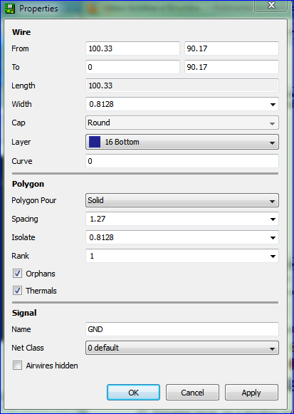

(#) Sendi hozzászólása Aug 11, 2009 /
Helló Mindenkinek.
Egy lerágott csont kérdésem van.
A réz kitöltés.
A 4.11 versióval tökéletesen működik, de ugyanazzal a sample-l, ugyanazzal a technikával az 5.4 nem csinál semmit. De új project-tel sem.
Tudja valaki a megoldást?
Köszönöm

(#) Bari- válasza Sendi hozzászólására (») Aug 11, 2009 /
Eagle 5.4: poligoin parancsal körbefogod azt a területet amit kitölteni szeretnél, ezt körberajzolja pontozott vonalal, az adott layer szinében. Utánna a name parancsal nevet adsz neki pl GND, és végül a Ratsnet parancsal kitölti a rendelkezésre álló felületet a DRC-ne belül megadott értékekkel mint huzalozás távolsága.
Ha módosítottál bármit is a nyákterven, a Ratsnet-el újra kell generáltatni a kitöltést. Remélem érthetően írtam.

(#) Sendi válasza Bari- hozzászólására (») Aug 11, 2009 /
Helló Bari-
Kipróbáltam most már csinál "foltokat" valószínűleg a beállításoknál lesz még munkám.
Köszönöm

(#) gulasoft válasza Sendi hozzászólására (») Aug 11, 2009 /
Nézd meg a drc-ben a clerance fület, ott van, a távolság a lábaktól meg a drilektől, meg a vezetékektől, ha ott túl nagy értékek vannak, akkor attól lehet hogy csak foltokban van.
(#) Rakloo válasza gulasoft hozzászólására (») Aug 11, 2009 /
Nekem amikor nem szokta kitölteni akkor jobb klikk a polygon-ra tulajdonságok aztán mind a két kis négyzetet bepipálom egymás felett.

(#) gulasoft válasza Rakloo hozzászólására (») Aug 11, 2009 /
Elolvastam a helpet.
Az orphans ott is kitölti a a poligont ahol elektromosan nem csatlakozik, ki is próbáltam egy nyákomon és láss csodát tök jó lett.
Mindig tanul az ember.
