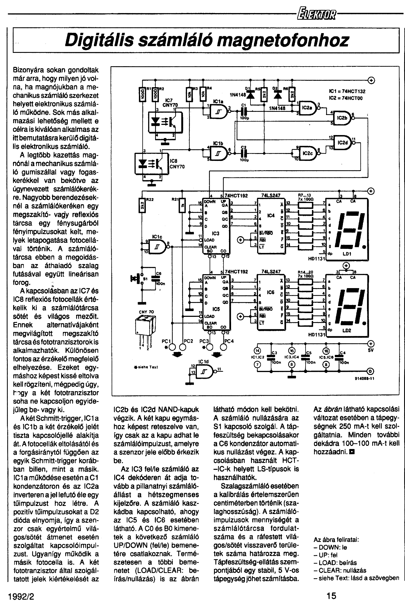

Én ép építek ilyet, 4 digites, le fel számláló, bekapcsoláskor reset de van külön reset gomb is, a kijelzőkön a felesleges 0 kioltás kapcsolható a legkisebb helyiértéken külön is, van kijelző teszt. Optokapuval számol, sajnos még nincs teljesen kész, még szeretném beletervezni a negyedfordulatok jelzését és az induló érték beállítását is, ezek nélküli kapcsolási rajzot tudok feltölteni ha érdekel. A csatolt kapcsolási rajzból indultam ki, bővítve lett 4 digitesre meg 1-2 + amit fentebb is írtam. Sajnos elég alkatrésztemető dehát nem értek a PIC-hez

(#) Izeg. válasza Bari- hozzászólására (») Júl 14, 2009 /
Köszönöm szépen, tetszik ez a viszonylag korlátlan bővíhetőség
Már csak azt kellene tudnom, hogy mire jó a reflexiós optocsatoló ( talán ez egy résopto? ? ?)vagy ha már optocsatoló, akkor nem lehet egy résoptora cserélni?
Egyébként én nemes egyszerűséggel egy szénkefére meg egy rézdrótra gondoltam a kapcsolgatás terén
De ez az opto is tetszik, csak még mindig nem tudom mi az a résopto
(#) Bari- válasza Izeg. hozzászólására (») Júl 14, 2009 /
A kapcsolási rajzon nem résopto van ( azt jellemzően nyomtatókból lehet bontani a saját rajzomban az szerepel ) ami a rajzon van annak tükröződő felület kell. Résoptónak használható a régi hagyományos golyós egerekből kiszedett infraled tranyó páros is, csak árnyékolni kell, nekem az egyik optokapu egérből kiszedett infraledel lett javítva, a kísérletezés következtében sajnos az egyiket tönkretettem.

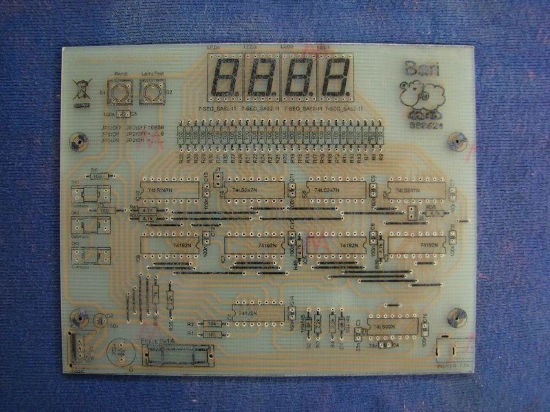

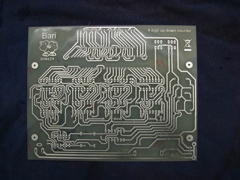

Úgy értem hogy az 1-es IR led fénye ne tudjon bevilágítani a 2-es tranyójába, nézd meg egy gyári résopto adatlapját, remélem érthető.
Azt még elfelejtettem hogy a 7805re mindenképp hűtőzászlót kell szerelni mert eléggé melegszik, ha mind a 4 kijelző az összes szegmens világít 810-830mA körüli az áramkör áramfelvétele, 1A-es biztosíték javasolt. Nekem egy nem kapcsolóüzemű 5V-os tápról üzemelne amin terheletlenül kb 7V-t ad le terhelve sem esik 6V alá, minimum 6V kell a stab Ic-nek 10V-nál többet nem érdemes mert nagyon fog melegedni. Csatoltam nekem milyen lett a panel vasalással, felvasaltam a beültetési rajzot is.
Bari
Köszönöm szépen akkor mostmár minden világos
Egyébként ngyon szép munka gratulálok

Miután ezt a verziót megépítettem jött az ötlet, hogy jó lenne ha kijelezné a negyed fordulatokat is, és lehetőség lenne a kezdő érték beállítására. Ha sikerül teljesen megépíteni amit kigondoltam majd felkerül a ki mit építettbe is, egyelőre a tekercselő váz építése is megtorpant egyéb nem elektronikai munkák miatt.
Ami az alkatrész listában optokapu szerepel az nem a tényleges beültetett alkatrész, csak méretileg ezt találtam az eagle-ben, ráadásul a bekötése sem teljesen egyezik a beültetettel.
Ha az áramkörrel kapcsolatban bármi kérdés felmerül kérdezz nyugodtan.
Ha a beültetési rajznak megfelelően forrasztod be az alkatrészeket, elsőre indulnia kell, vasalásnál figyelj oda, hogy a láb közötti vezetősávok ne érjenek össze, van belőle bőven, ha jól számoltam csupán 2db
