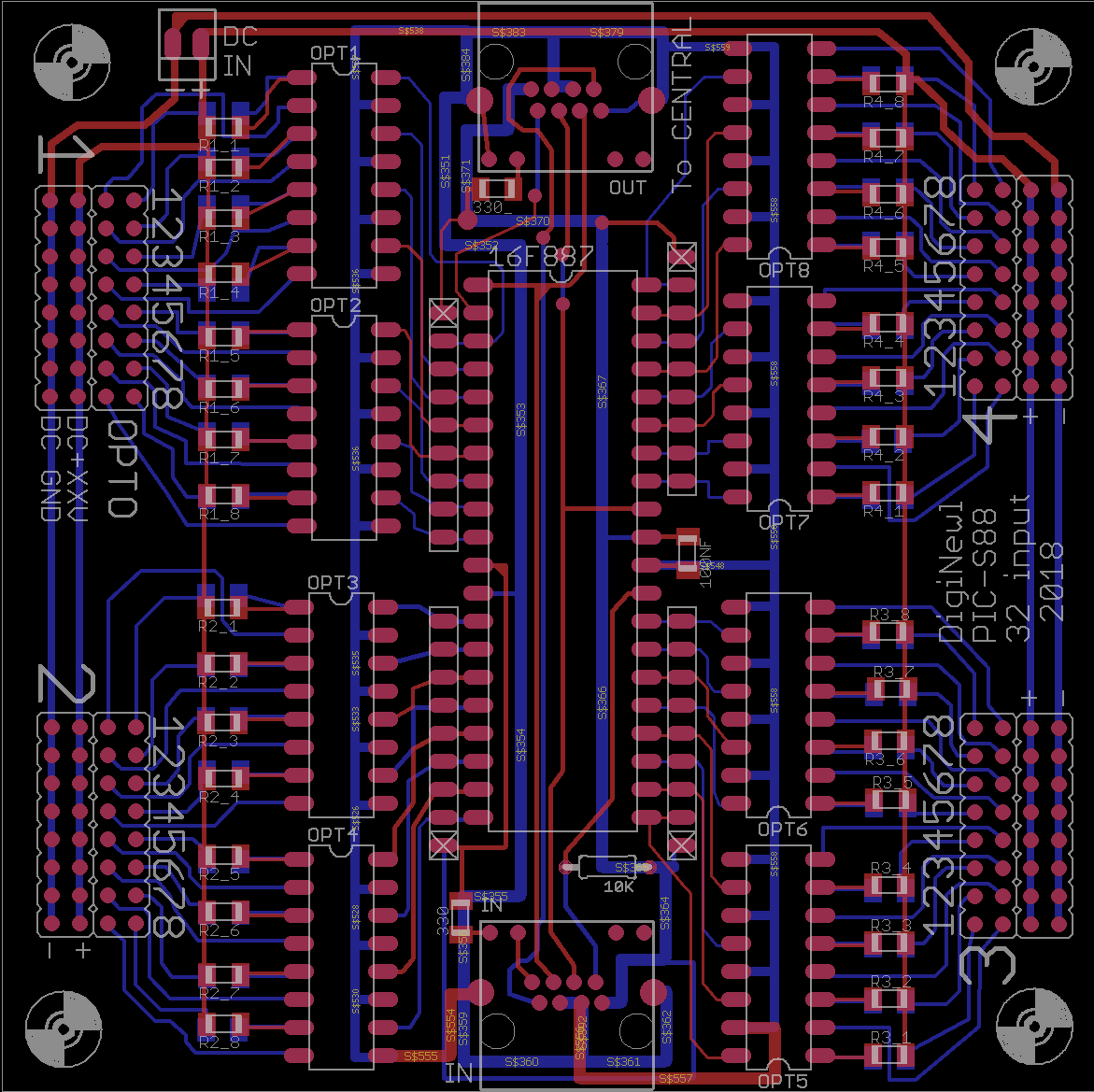

és a leírás hozzá.- http://www.piclist.com/images/www/hobby_elec/e_eagle.htm - http://pa-elektronika.hu/hu/cikkek/75-eagle.html inverzSziasztok!Nagyon régen volt már hogy nyákot terveztem, és már nem emlékszem hogy lehet a kész nyákterv inverzét nyomtatni? Eagle nyáktervezőben. Köszönöm a segítséget. A hozzászólás módosítva: Okt 2, 2026

.BRD fájlt megnyitod a szerkesztőben, CAM processzorra kattintasz. KIMENET ablakban az Eszköz fület lenyitod és ott legörgetsz a PS_INVERTED-re. Méretarány: 1 Fájl: C:\valami\PCB.ps <---kiválasztod, hogy hova és milyen néven szeretnéd menteni. Feladat eldolgozásra kattintasz. Nekem van acrobat distillerem ami rögtön konvertál ps-t pdf-re de az alábbi linken próbaképp megcsináltam a konvertálást, működik PS-PDF
Megtaláltam, be is állítottam, legeneráltam, de a PS konverter azt irja ki ismeretlen file formátum, file tulajdonságoknál sem látni mire generálta le.

Én itthon nem gyártok panelt, de ha mondjuk szükség lenne egy 10x10 cm-es panelre, akkor nem érdemes a teljes A4-es oldalt befeketíteni (mert gondolom az inverz kép az olyan lenne). Szerintem minden gépen van egy virtuális nyomtató, és egy valamilyen képnézegető program. Én egy PDFCreator nevű, virtuális nyomtató ingyenes verzióját használom (sok éve remekül bevált, másnak is ajánlom). Ez is megjelenik a választható nyomtatók között, és bármit amit a nyomtatóra küldenénk képes többféle formátumban fájlként létrehozni. Természetesen az egyes formátumok tulajdonságai is állíthatóak benne. Valamint egy XnWiev Classic képnézegetőt, ami szintén ingyenes, és nagyjából tud mindent amit egy képpel érdemes csinálni (rajzolni nem lehet vele), ezt is ajánlom. És ha már egyébként is vannak ilyen programjaink, ráadásul nem múlt századi verziót használunk az EAGLE-ből, akkor pillanatok alatt előállítható egy negatív kép. kép-1: Az Eagle nyomtatási ablaka. Előtte be kell állítani melyik rétegeket akarjuk nyomtatni, és ha magunk furkálunk, akkor nem árt a furatokat egységesen egy kisebb méretre beállítani (van hozzá egy parancs az ULP-ok között: drill-aid.ulp). kép-2: Itt a PDFCreator egyik ablakát látjuk, ahol én most 300 DPI-re állítottam a felbontást (de ez még kissé cakkos ferde éleket eredményez, viszont 600 DPI már szerintem elegendő, de ha kedvünk tartja az érték lehet akár 1200, vagy még attól is sokkal nagyobb). kép-3: Adhatunk neki nevet, útvonalat, és persze kiválasztjuk a PNG-t (kipróbáltam, JPG-vel is kifogástalan az eredmény, ami természetesen szintén választható). kép-4: A generált képet -nálam automatikusan, de rámutatással is lehet- megnyitjuk képnézegetővel. Vegyük észre, az arányok és a méret pontos. kép-5: Mint említettem, ez a nézegető sok lehetőséget kínál, többek között negálni is tud. (A bejelölt "leképezés" alatti hatodik lehetőség az átméretezés, amire elvileg nincs szükség, de ha akármi indokolná, akkor itt több szempont szerint is bele lehet piszkálni a méretekbe, akár a két irányt eltérő módon is lehet torzítani. kép-6: Itt is a teljes A4-es (vagy amit beállítottunk méretet) oldalt negálja, de egyetlen kattintással körbevágtam, ne fogyjon annyi festék. kép-7: Ez a nyomtatási ablak, bejelöltem mit érdemes beállítani. A méretet ellenőrizni kell, mert a nyomtatók is hibáznak. Mint említettem a képet is lehet alapból méretezni, de itt az "egyszeres DPI helyett" egy kazal méretezési lehetőség van, köztük olyan is ami tetszőlegesen megadható. kép-8: Végül 600DPI-vel ilyen felbontást kapunk az én 4k felbontású monitoromon. A hozzászólás módosítva: Okt 3, 2026

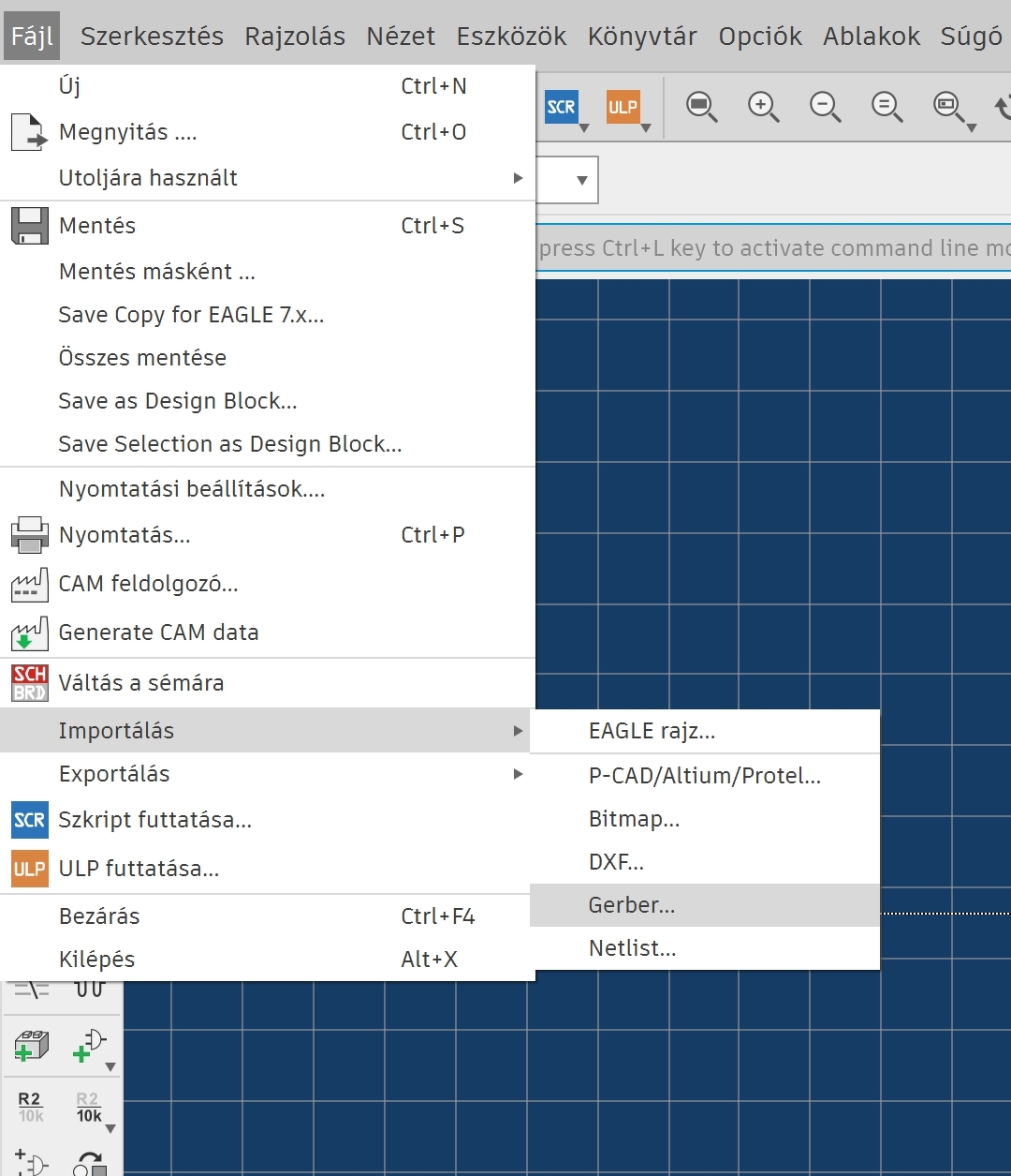

Talán nekem is ez a verzióm van. Felületesen néztem rá, de nem látom hol lehet itt PS-t beállítani. Negatívvá be tudom állítani, de nálam ez még mindig csak a rézréteg, és furatok nincsenek benne. Ha bekapcsolom a 44-es furatréteget is ehhez a gerberhez, akkor a furatok jele kerül a nyomatra, nem pedig egy lyuk a rézrétegbe.

Nálam az AI tanácsát követve, csak 3 gerber típus közül tudok választani. (Képrnyőfotóval nem megy, lefényképeztem.)

Már látom mi a probléma.... ez alapból tényleg nem választható ki, csak régebbi verzióból hozott, vagy újban javitott CAM fájl kell. (csatoltam) be kell másolni a CAM fájlok közé és Open CAM file
Furatok ebben az esetben mint excellon fájl nem kell mert manuálisan fúr a hobbista, ha mégis szükséges, akkor azt külön le lehet generálni.
Köszönöm. Bemásoltam a CAM-ok közé, de hiába látszik a listában, nem tudom betölteni. Nem ad hibaüzenetet, de nem tölti be.
