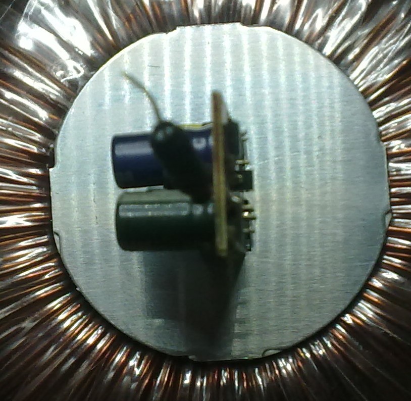

(#) Alkotó hozzászólása Júl 6, 2022 /
Szeretném megérteni hogyan működik és készül az alumínium hordozót tartalmazó nyomtatott áramköri lemez.
Elsősorban az okozza nekem a problémát, hogyha a hordozóréteg valóban alumínium -vagy valami ilyesmi- (mert ezt tételezem fel), akkor az aligha tekinthető szigetelőnek. És ha ez valóban így van, akkor a panelektől elvárt alapvető szigetelési képesség hiánya kizárja a panelként való felhasználhatóságot.

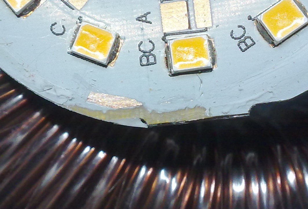

(#) mex válasza Alkotó hozzászólására (») Júl 6, 2022 /
Nekem van ilyen alu-nyák lemezem. Lényege: az alu lemezre van ragasztva a pár tized mm vastagságú üvegszálas hordozójú rézfóliás lemez. Maratni körülményes az alu miatt, forrasztani a jó hővezetőképesség miatt nehézkes, szóval nem amatőrbarát.
Egyébként valószínűsítem, hogy akad Nálad is tönkrement ledes "izzó" panel. Az is alulapon kialakított nyomtatott áramkör, ott is előtűnik a szigetelő lemez némi kapargálás után a védőfesték alatt.
A hozzászólás módosítva: Júl 6, 2022
(#) Ge Lee válasza mex hozzászólására (») Júl 6, 2022 /
Úgy úgy, az összes izzó formájú LED ilyen hordozón van. Ha megkapirgálja az ember rajta a festéket akkor előbújik alóla az üvegszálas lemez rajta pedig a réz réteg.
(#) Alkotó válasza mex hozzászólására (») Júl 6, 2022 /
Ez így egészen racionálisan hangzik, de ha jól értem, akkor itt a furatgalván (oldalak közti átkötés) nem járható opció?
