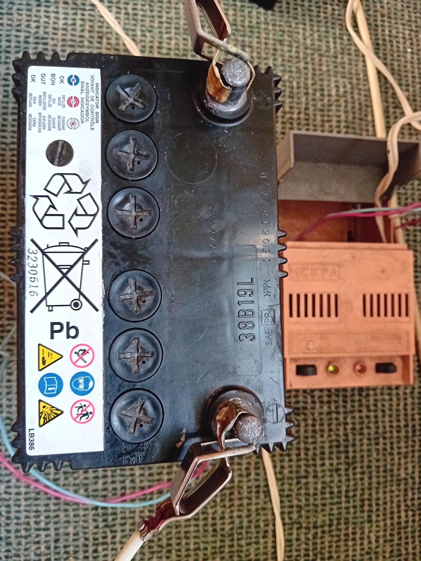

(#) küzmös Gergely válasza küzmös Gergely hozzászólására (») Szept 29, 2025 / 3
Sziasztok! Még emlékezhettek az 5 éves, 35Ah.-s, "30%-os akku" esetére. Szulfátoldóval megjárattam, de nem segített rajta, ekkor mérték a 110A indítóáramot (330A) helyett.. harmatos. Ez annyit jelent a gyakorlatban hogy már meleg időben sem nagyon indított. Bikakábeles segítséget kellett kérni. Kísérletezni viszont pont a jó alany, ugyanis a feszültség megvan benne. Jöjjön hát pár kísérlet. Nem kell hozzá más, csak egy 12V/55W.-os izzó, egy óra, egy pár fajta töltő, akkuvit (huminsav), és egy kis türelem. Kipróbáltam életemben először az akkuvitet is (1200Ft - 78ml akkumlátor regeneráló folyadékot). A leírás szerint beleadagoltam a 6 rublikával világosan eltagolt vörös folyadékot a 6db cellába. Aztán vártam.. 1-2.. majd 3 órát, de még mindig pezsgett kicsit, késő este lévén nyitott kupakokkal hagytam reggelig. Ekkor tettem rá a töltőt. Feltöltött, majd jöhetett a teszt. Gyászos eredményt kaptam. 10 percig égett az 55W-os égő, mielőtt 11V. alá esett.. kb mint annak előtte. Egy pár töltés-merítés ciklust végeztem még így, több nap csepptöltéssel fullra, de semmi. 10-12 perceket tudott. Rajtahagytam az égőt levittem 4V.-ig, pihi, szulfátoldó. Feltöltött, pihentetés után 12,6V, égő rá 11 percnél már 11V.. gatya. Hát minden mindegy alapon kipróbáltam ezt a polaritás megfordítást is. Rajtahagytam az égőt vagy másfél napig, még akkor is amikor már nem is pislákolt. Majd sorba kötöttem a régi trafós akkutöltővel ezt az izzót, (bődületes áramok mennek ilyenkor, már játszottam ilyet amúgy), az akkut magát pedig egy lavór vízbe állítottam. Majd bekapcsoltam a töltőt ,ami el is kezdte tölteni az izzón át. Ment több órát, egy fél nap így, mire ki mertem venni az izzót a körből, és tapogattam végig az akkut is, ami bizony szépen melegedett. Több napba telt, mire így feltöltött, mert (éjszakára nem hagyok így semmit.) Nem sokat bíztam ennek sikerében. 14,4V.-nál lekapcsoltam, még ekkor 1,8A.-t vett, s már nem volt meleg sem, de nem mentem vele tovább. Egy nap pihi után, 12,5V. Rátettem hát az égőt. 10 perc után még füstölt az égő, úgy virított, nem ment még csak 12,2V alá sem. Várjunk csak? Mi a franc.. Több nap pihi után ma elvittem méretni, (másik eladó jött hozzám, a kollégája így nem ismert meg ,hogy pár hete jártam már ott ezzel. ) Felmatricáztam szépen amúgy a helytelen polaritást. Ráteszi a gépet.. majd azt mondja, hát egy kicsit már meg van fáradva. 65%.-os, a műszer szerint 220A-t, tud a 330.-ból, nem indít? Vagy miért hoztad be? Mondom indít az, csak kíváncsi voltam. Kérdi hogy milyen autóban van? Mondom Honda Jazz. Kérdi hogy az újabb? Mert abban van jobb pozitív.. mondom.. öööö.. nem. Hát összenéztek hogy akkor most mi van.

Apropó.. valaki elmagyarázhatná hogy miért is működik akkor ez a fordított feltöltés? Betéve, használva 210-220A.-t tud az akku, azzal járok. "Rendes" irányban bármit követtem el vele ,nem tartotta, pár nap és nem volt jó. Olyan mértékben kisült hogy nem indított. +25 fok volt még akkor, de nagyon rosszul viselkedett már, rossz volt már ez az 5 éves akku augusztus végére. Hiába töltöttem fel akárhogyan is, nem hatotta meg, nem volt jó. Bizonyítják ezt a mérések, és az is hogy idegenekhez jártam hogy "légyszi segíts!", itt a bikakábel.. Az világos hogy a pozitív lemezek (rácsok) sokkal jobban rongálódnak, míg a negatívak szinte semennyire (ezt megfigyeltem a szétberhelt akkukban is), de ez még nem magyarázza azt hogy miért működik fordított polaritással. Érdekes..
A hozzászólás módosítva: Nov 10, 2025
(#) kaqkk válasza küzmös Gergely hozzászólására (») Nov 10, 2025 /
Előfordulhat hogy fenékzárlatos volt az akku és a "bődületes" áramok miatt felkeveredett és "rendesen eloszlott " a fenéken lévő cuccos ami mostmár szépen leülepedve nem okoz zárlatot .
Ez az én elméletem .... Jó sok energia kell-kellett az átpolarizálódáshoz ez nem mind veszett el a buborékok segítettek ..

(#) küzmös Gergely válasza Inhouse hozzászólására (») Csü, 21:02 / 1
Sziasztok! Ennyi volt a móka a "fordított polaritású akkuval". Ma cserélni kellett, alig indítgatott már szerencsétlen, a 35 fokban.. maradt benne olyan 170A, s melegedni kezdett, (gyenge már) ez a még megmaradt energia már kevésnek bizonyult. Hiába töltöttem fel, szulfátoldóval, simán merítettem le, újra tölt.. 185A felé már nem ment, s visszaült 170A körülire pár nap állás után. (Emlékeztetőül 215A volt amikor "visszaraktam fordítva") Tudja fene, sikeresnek ítélem a kísérletet miután olyan 8 hónapot ment. Gondolom hogy a vékonyka negatív (általam pozitívvá erőszakolt) vékonyka lemezek szétrázkódtak, de érdekes kísérlet volt! S amit eddig nem láttam, az az hogy az akkura konkrétan rá van pecsételve a gyártási idő. Ami 2016. június. 7.. Hát ööö.. kerek 10 éves volt!

(#) küzmös Gergely válasza uniman hozzászólására (») Pé, 21:04 /
Ez a műszer CCA.-ban mutat míg, a japán akkuk meg valami más szabvány szerint mérettetnek, mint a többiek, akár az európaiak. Se nem CCA, se nem EN, talán SAE? Eredetileg 332A van ráírva. Tavaly nyár legvégén, ősz elején merültem le vele teljesen, tologatás, bikakábel, mérve, feltöltve már csak 100-110A körül volt. Majd ezek után fordítottam polaritást. 215A lett. S most megint elgyengülni látszik. 160-170A s már nyögdécselt. Inkább melegen olyat játszott hogy első kulcsfordításra csak nyekkent, majd másodszorra indult el.. ismertem már ezt, jelzi hogy a mókának lassan vége!
