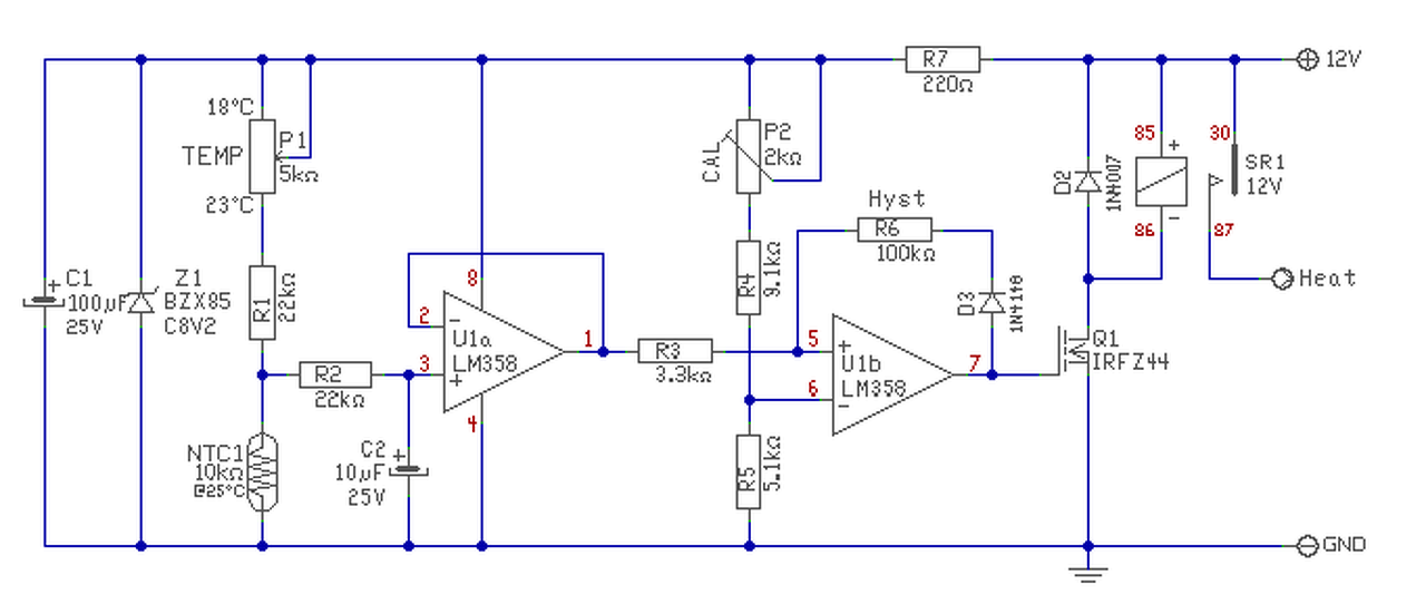

Hello! Megrajzoltam, remélem erre gondoltál..
(#) djkoko válasza proli007 hozzászólására (») Okt 5, 2015 /
Nagy köszönet! Igen, ez az.

Sziasztok!Az alábbi linken található áramkört hogy lehetne kiegésziteni ugy hogy 3 külön érzékelöt tudjon használni?Ugyértem hogy 3 külön lévö bordán mérni a hömérsékletet és akármelyik is 90fok fölé megy akkor kapcsoljon a relé?!Meglehet ezt oldani,vagy kell 3 külön áramkör?
(#) proli007 válasza Sly hozzászólására (») Feb 1, 2016 /
Hello! Nyilván a komparátort célszerű háromszorozottan megépíteni. A tápból, a TL430-ből elég egy és az R8-ak mehetnek közösítve a tranyó bázisára.
