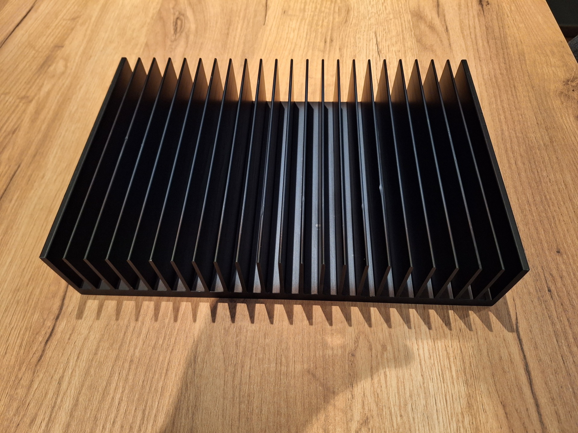

A hűtőborda az olyan 1K/W körül lehet, bár annál egy árnyalatnyival rosszabb (talán 1.05?) mert annak nincs akkora emisszivitása mint a képen lévőnek ami fekete. A képet innen loptam a 16. oldalról: Bővebben: Link Ha az SSR és a borda között még van mondjuk 0.05K/W hőellenállás akkor összesen 1.1K/W-tal lehet számolni. Szóval ha minden ideális akkor durván 64 fokkal melegszik majd az SSR. 20 fok környezeti hőmérséklet mellett ez már 84 fokot jelent. Ez tisztán elméleti számítgatás, de én pl azért nagyobb bordát választanék. A hozzászólás módosítva: Nov 5, 2023

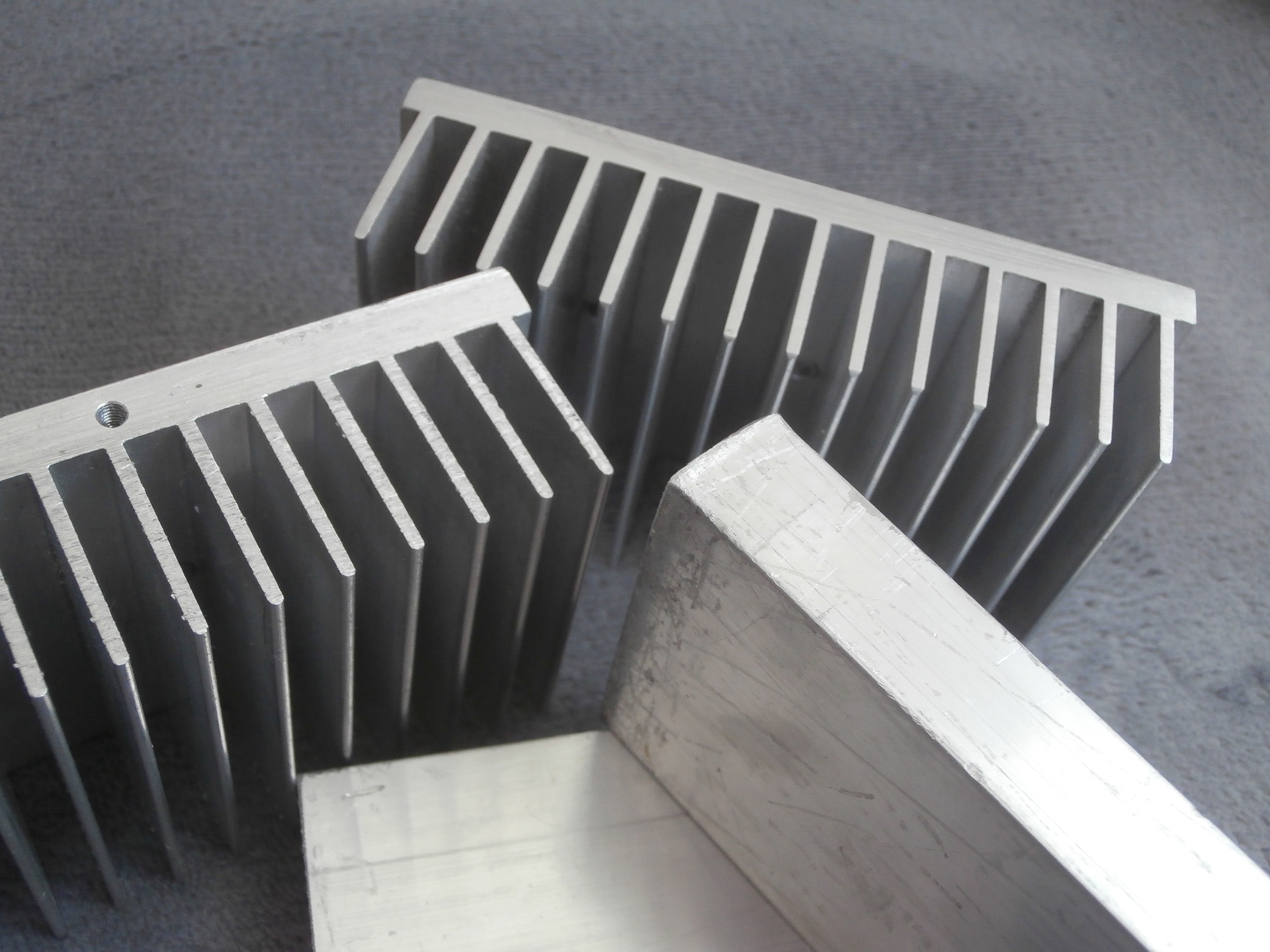

Visszatértek a hűtőbordák az eloxálásból, illetve néhány egyéb alkatrész (hátlap, tranzisztor lefogató tömb). Apróbb hibák vannak rajta, de azért szép lett.
Azt hittem, már sosem leszek meg vele...
Részletek a mellékletben.

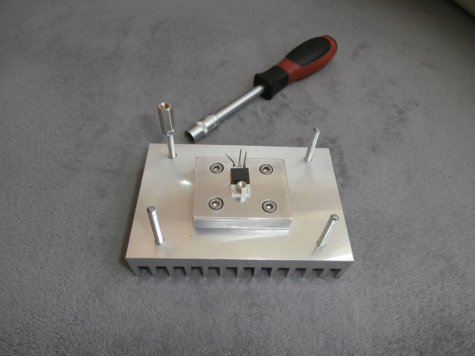

A képeken az építés alatt lévő hibridem hűtőbordái láthatóak.
Két szempont szerint készültek. Az első, a Canamp megmaradt darabjait hasznosítottam, mivel utánam a szemétbe végeznék. Ezek régi darabok voltak, rendesen csáréra vágva. A másik az alájuk szerelt hőpuffer elemek, amiket frissen vásároltam, és otthon derült ki, hogy kalapálták is őket. Maradt a gépi megmunkálás (nem ingyen). Mindkét esetben spórolós megoldással, mivel sokat nem akartam az anyagokból elfaragtatni. Ami nem lesz szem előtt, azt nem egészen húzattam tisztára. Továbbá, a bordákat meghagytam teljes hosszban, ezért lógnak ki majd hátul. Ennek oka a bizonytalanság. Ha elegendő lesz így ahogy van, vagy még enged kisebbítést is, akkor a puffer méreteire fűrészelem. Ha meg így is kevés, akkor bordacserére lesz szükség. Az eddigiek alapján bejött a repülőgép szárnykiképzés az EVAmp-TB-ME-nél, tehát itt is alkalmazom. Természetesen a paneltől elszigetelés is jelen lesz. Mivel a borda rögzítését a lábaival oldottam meg. A földelést a középső csavaron át fogja kapni. Kezdő építőknek: felülről a borda alá teflonlap kerül, alulról pedig a képen látható lépcsős teflon szigetelőgyűrűk biztosítják az elszigetelést.

A hibrid stabjának bordája lenne. Amíg nem teszteltem a hőelvezetési képességét, addig a lamellákkal nem foglalkozok. A rászerelt alutömb elsődleges feladata nem a hőelvezetés lenne, hanem ez fog beérni a doboz belsejébe. A négy menetes szárral pedig a doboz hátfalához lesz rögzítve.
