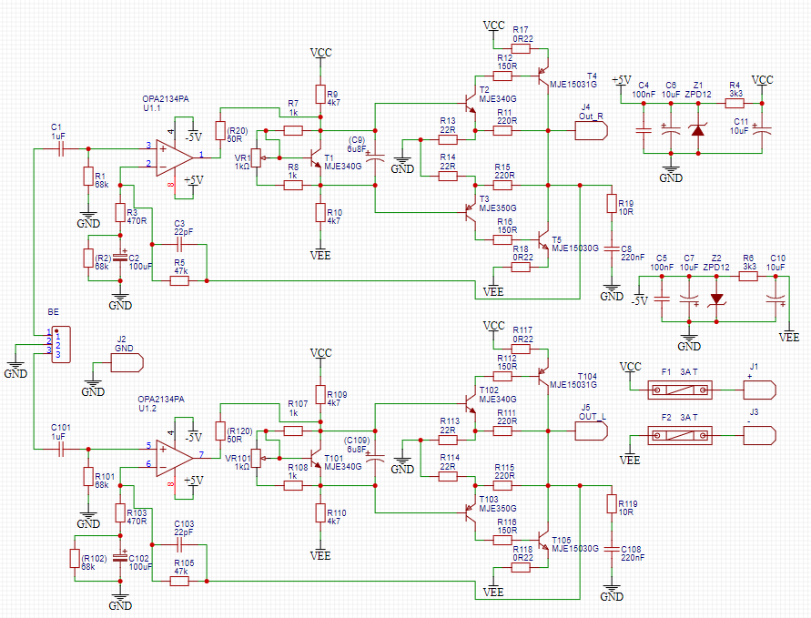

Sziasztok! Lekoppintottam saját felhasználásra a topikban fellelhető kapcsolást. A szakikat kérném, esetleg rá tudnának nézni, hogy nem-e vétettem nagy hibát? A kimeneti R-C tag a csatlakozókon lesz rajta, így azok hiányoznak. 2 kapcsolást vettem alapul hozzá, ezeket alap1 és 2-nek neveztem el, az átláthatóság kedvéért. Kínai panelos rendelés lesz, így bátorkodtam 2 oldalasra tervezni, bár a rétegugrálás bevallom nem igazán szemetgyönyörködtető látvány, de remélem nem fog bezavarni semmibe. (A kapcsolás szerinti 5 voltok csak vizuális megtévesztés)

Ha kétoldalas a nyák, akkor miért viszed körbe a GND-t a C2 és a C102-nél? A földhurok lehetőségét érdemes minimalizálni.

Kezdő pálya nekem ez a 2 oldal.. Köszönöm az észrevételt, javítom is!

Illetve, tápvezeték, GND vezeték, kimenet, azaz minden olyan vezetősáv mehet vastagabb vezetősávval -bátran- ahol teljesítmény van. Ne spórolj. A kínai nem fogja olcsóbban gyártani.

Köszönöm a tanácsot! Mivel itt a hangszóró a táp földjéről fogja kapni a földet, ezért amennyire értem a kapcsolást, nagy teljesítmény nem fog száguldozni a panel földjén. Jól értem? A táp, illetve kimeneti sávokat vastagítottam, köszönöm! (Megoldás lehet, ha a nagy teljesítményű sávokat ellátom solder mask réteggel, így nem fogja a gyártó cég lemaszkolni, át tudom forrasztani/réz vezetékezve forrasztani? Sok tapasztalatom nincs ez ügyben, de láttam pár helyen ezt a megoldást, gondolom hasznos tud lenni.)

Persze, az is egy jó megoldás. Nagyobb teljesítményű eszközöknél rendszerint én is így teszek főleg, ha nincs lehetőségem kellő vastagságúra beállítani a vezetősávot. Annyi, hogy a GND vezetősávjait legalább a főgerincen vastagabbal vinném. Saccra neked ez most 1mm. Legalább 1,8-2mm.
