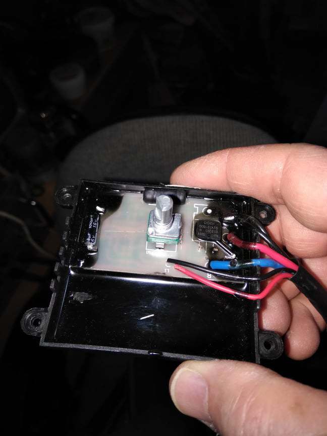

(#) Marty McFly hozzászólása Nov 24, 2020 /
Van egy proxxon fúrógépem. Nyákfúráshoz használom, jelenleg sima 12V os tápról. A gyári tápegysége 30 ezer Ft sajnos és így a fordulatszabályozás nem működik rajta.Bővebben: Link arra gondoltam építenék hozzá egy tápegységet valamilyen triakos fesszabályzóval, viszont ha már építek jó lenne olyat ami a furon levo potmeterrel szabalyoz. És itt jön is a probléma mert a gépen ugyan 3 vezeték van de ellenállás semelyik két láb közt nem változik hiába tekergetem. Hogyan mukodhet ez?
(#) orcika70 válasza Marty McFly hozzászólására (») Nov 24, 2020 /
Ha szétszeded egy tirisztoros szabályzót találsz benne, ezért nem lehet a vezetéken ellenállást mérni.
(#) Marty McFly válasza orcika70 hozzászólására (») Nov 24, 2020 /
Hát nem tudom, a tápcsatlakozón 3 vezeték van. A két szélsőhöz plusz és minusz jel van írva és van egy középső kicsit eltolva a közepétől hogy csak egyféleképp lehessen bedugni. A szabályzó potmétert hiába tekergetem semmit nem szabályoz, szerintem a harmadik szálon valahogy visszajelez a tápnak a potméter állásáról és magában a tápban történik a szabályozás.

(#) mnyugger válasza mnyugger hozzászólására (») Jan 17, 2021 /
Nálam ez a szabályzó romlott el.
Ott a piros és a fekete vezeték. Azzal csatlakozik egy kis tekercs, ami a motorban van elhelyezve. A tengelyen egy szekcionált mágnesgyűrű van. Az adja az impulzusokat forgás közben.

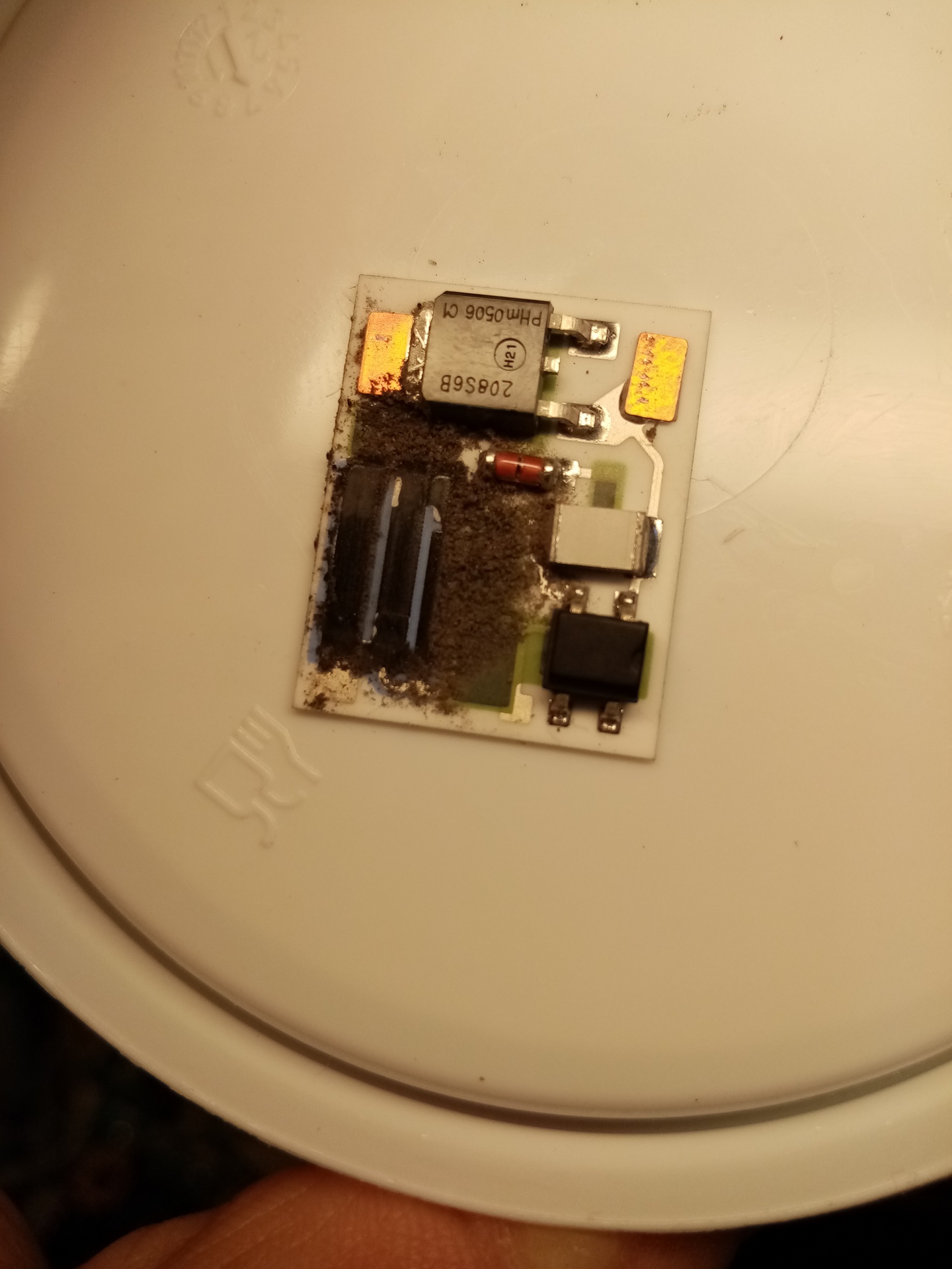

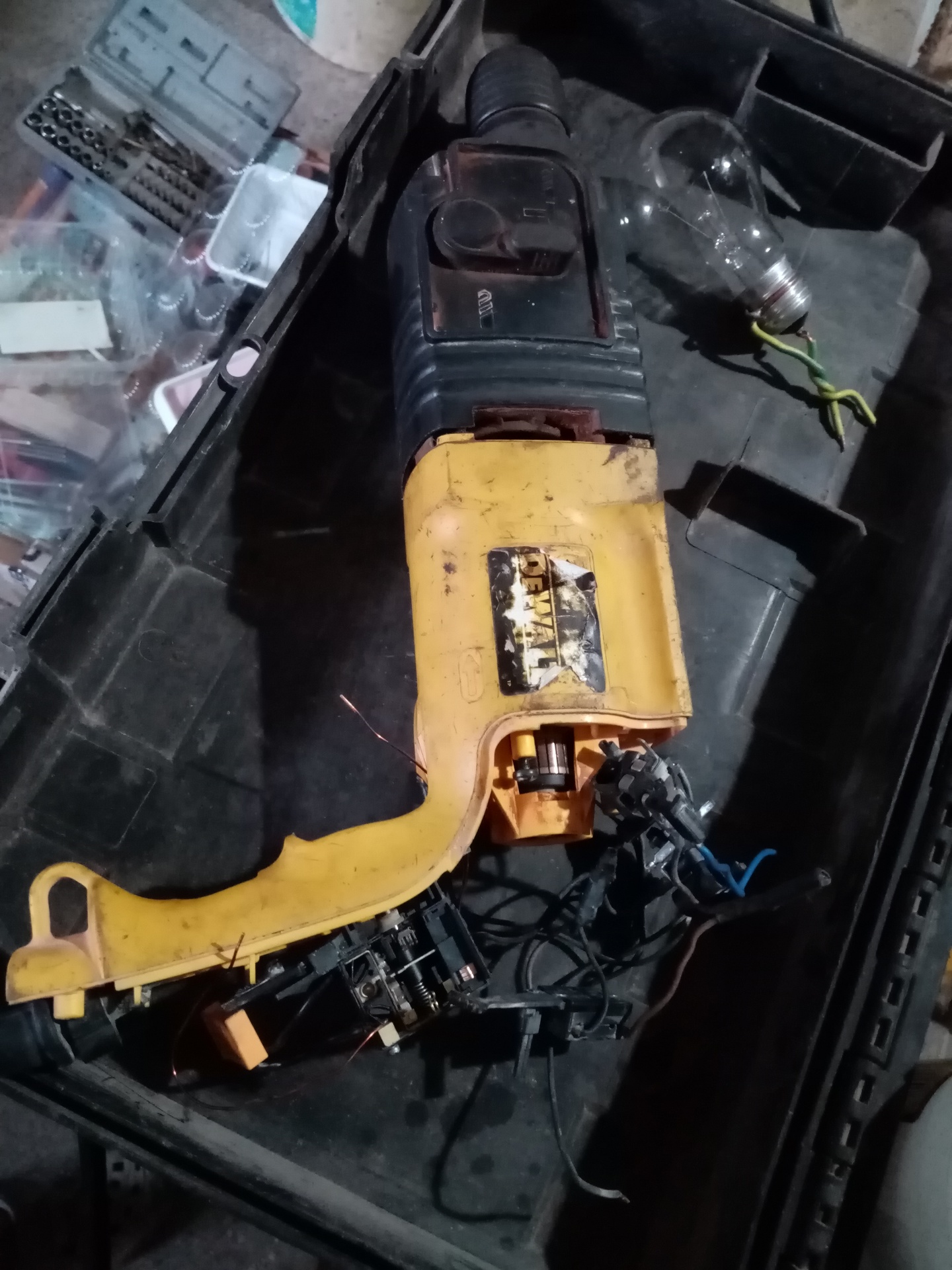

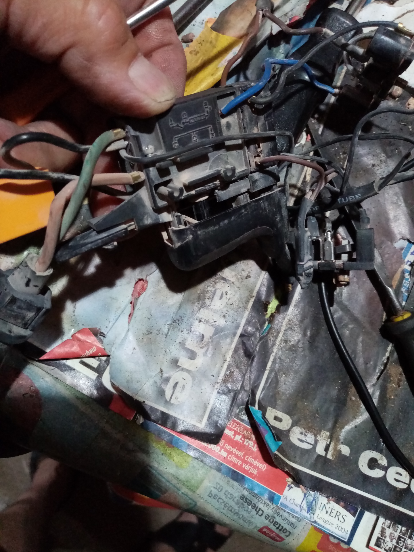

(#) hzsiga hozzászólása Jún 30, 2022 /
Üdv Mindenkinek. Dewalt ütvefúrógép nem működik, szén keféket kicseréltem mert el voltak kopva. Össze raktam próba nem működik, na akkor szedjük szét jobban. A képen lévő kapcsolóból elfelejtett kijönni a működéshez szükséges teljesítmény. Mi mehetett tönkre az áramkörben? A segítséget előre is köszönöm.
A hozzászólás módosítva: Jún 30, 2022
(#) Massawa válasza hzsiga hozzászólására (») Jún 30, 2022 / 1
Elöször enélkül probáld meg, mert lehet, hogy zárlatot hoztál össze, ami kinyirja az elektronikat.
Ha hálozati a furogép akkor az a nagy alkatrész egy TRIAC.
(#) hzsiga válasza Massawa hozzászólására (») Jún 30, 2022 /
Szia. Köszönöm a gyors reagálást. Igen hálózati a fúrógép. Én is azon gondolkodtam, kikellene próbálni direktbe 230V-ról, mert elő fordulhat a tekercs vagy a forgórész zárlata. Egyéb ként nincs égett szaga és a kommutátor része is jónak látszik, viszont a kapcsolóból nem jött ki feszültség a próba során.
(#) pipi válasza hzsiga hozzászólására (») Jún 30, 2022 /
Lehet elégett/elkopott a potméter rajta (a fekete sávok)
(#) kalmi.kalmi válasza hzsiga hozzászólására (») Jún 30, 2022 / 1
A próba során egy 100-es égőt azért köss sorba a fúrógéppel, így nem száll el.
(#) hzsiga válasza kalmi.kalmi hozzászólására (») Jún 30, 2022 /
100-as izzóval teszteltem hallatszott egy kis kattanás de a fúró nem tudott elindulni. Kivettem az izzót és igy mindkét irányba működik a fúrógép, tehát a szabályzó résszel van a probléma. A kérdés már csak az a triac vagy a diac-e a hibás alkatrész vagy a dióda híd?
Lássuk be nem sok az alkatrész, tehát a hibalehetőség sem !
(#) Massawa válasza hzsiga hozzászólására (») Júl 1, 2022 / 1
Azért ez érdekes, mert egy hálozati furogép ( elektronika nélkül) simán megy 20-30 Voltrol ( évekig tekercselögépnek használtam a gépemet, ha ilyen lassu, de erös hajtás kellett, azaz, az izzon keresztül vigan mennie kell.
Az esetedben, lehet, hogy az ütvefuro szerkezet blokkolja a müködést. Probáld kikapcsolni, ha lehet.
A vezérlön az esetek 90%ban a triac megy tönkre. De ha körülnézel találsz kész, furogépbe valo elektronikát is.

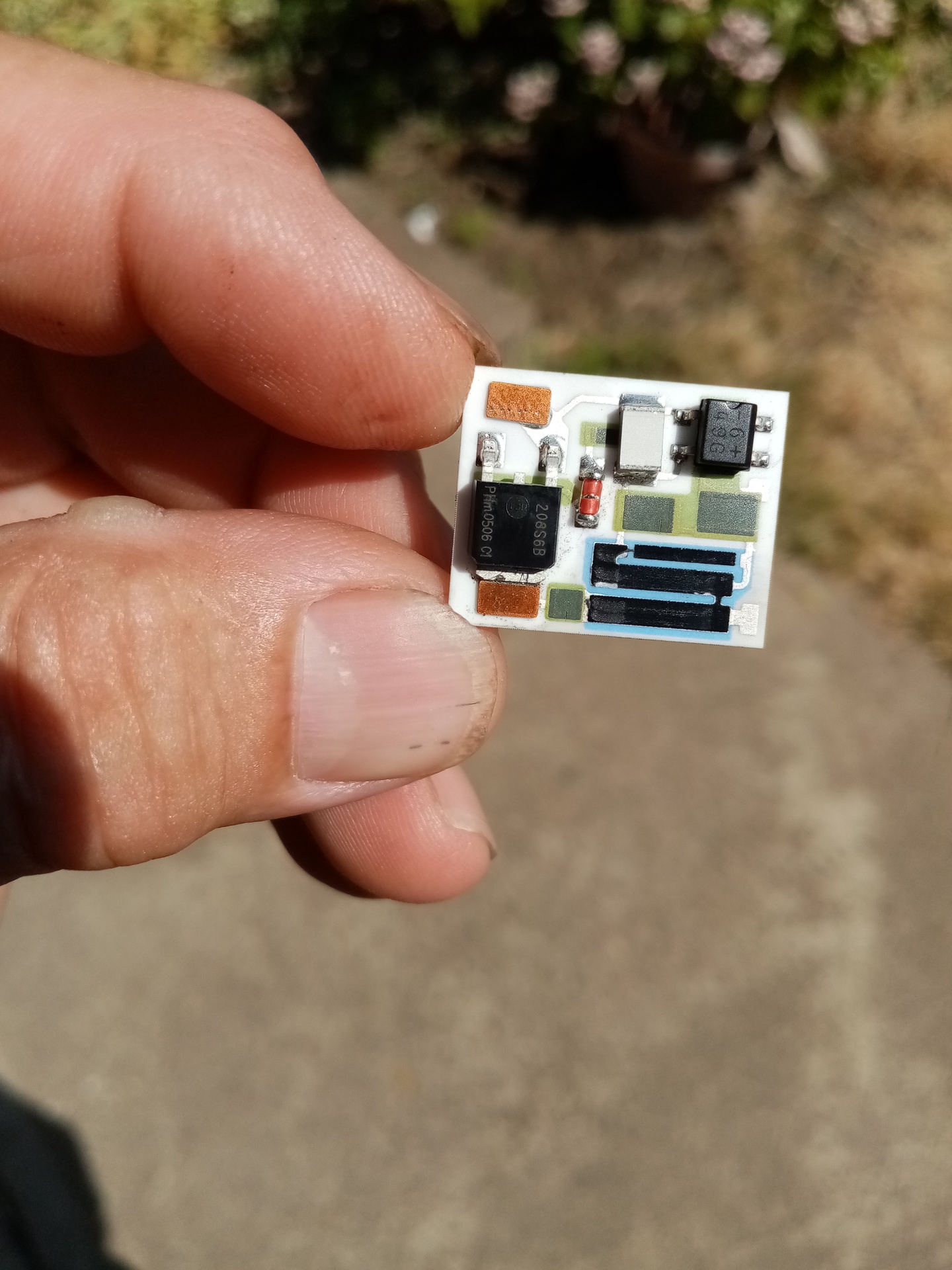

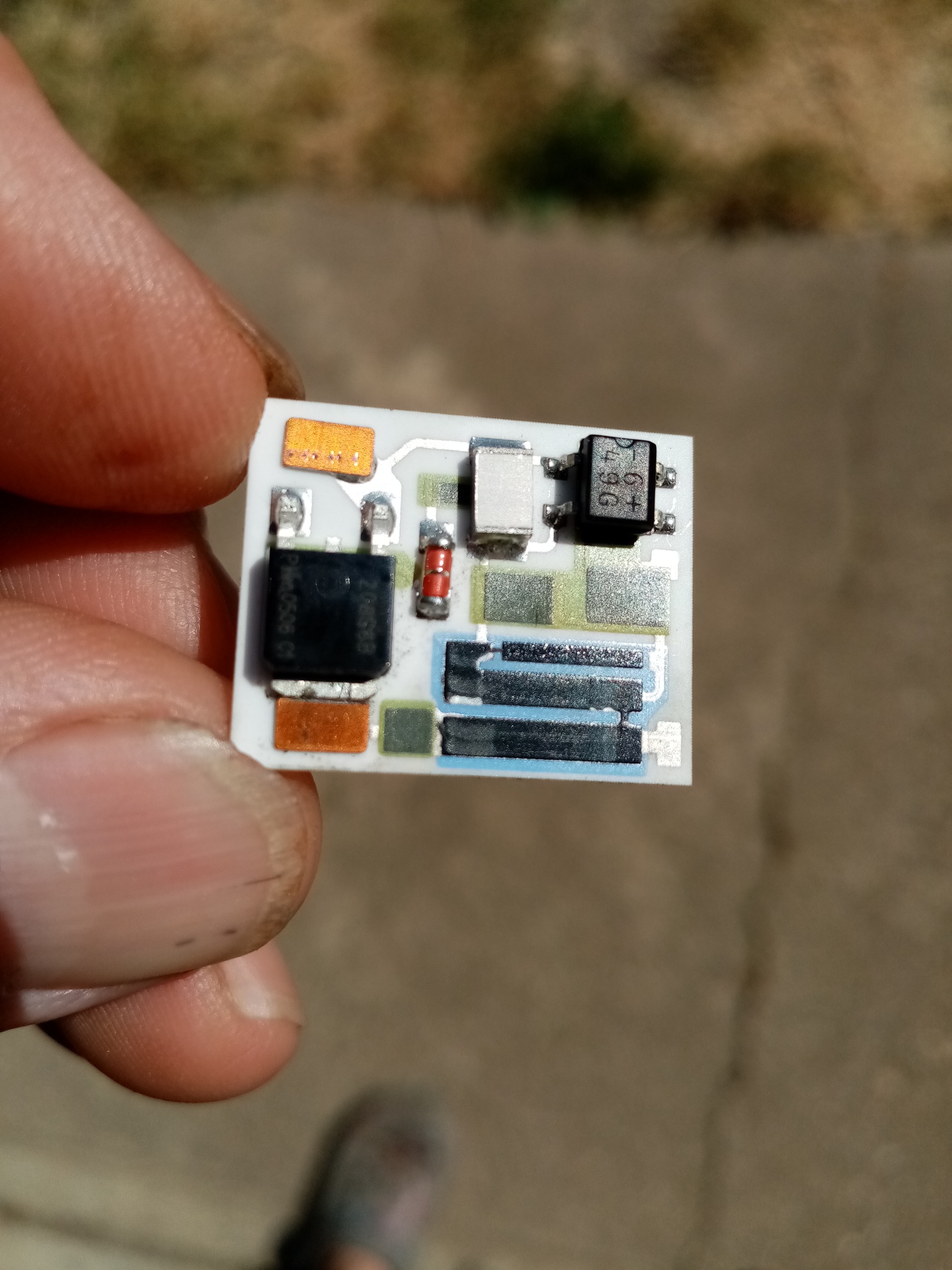

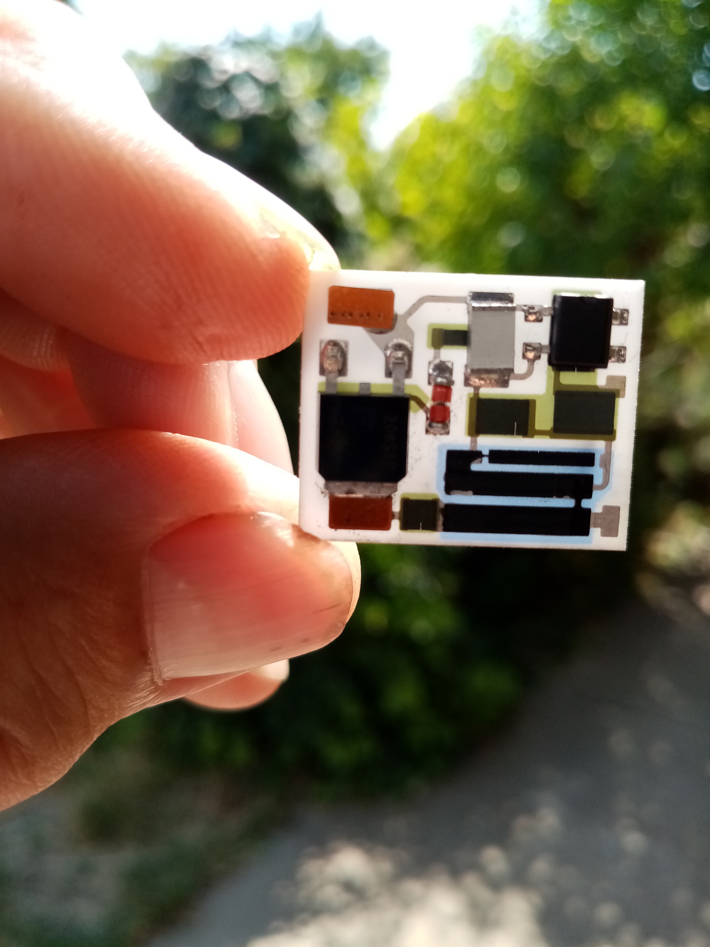

(#) hzsiga hozzászólása Júl 1, 2022 /
Mivel helyettesíthető a 208S6B triac ami láb kompatibilis és Magyarországon beszerezhető. Köszönöm szépen az eddigi segítséget mindenkinek.
(#) vision61 válasza hzsiga hozzászólására (») Júl 1, 2022 / 1
A típusa BTA208S600B, pl. a Farnell, Mouser, TME is forgalmazza.
A hozzászólás módosítva: Júl 1, 2022
(#) hzsiga válasza vision61 hozzászólására (») Júl 1, 2022 /
Lehet-e olyan triacot bele tenni ami erősebb 600V 10A vagy 800V 10A és igy jobban bírná a terhelést? Köszi,hogy időt szántál rám,(szánt rám mindenki).
