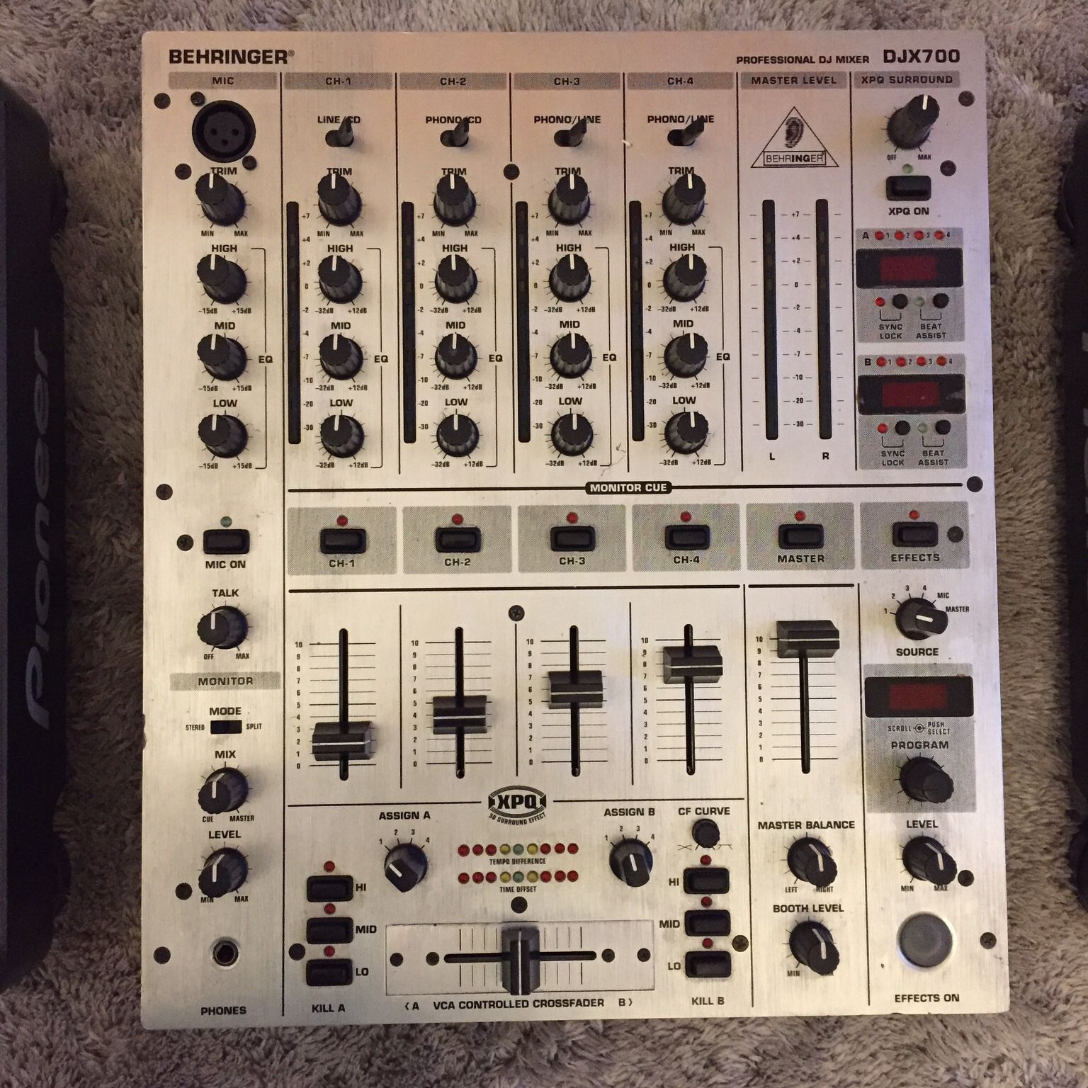

Van egy Behringer DJX700 keverőm.
Kicsit overkill a feladatra amire szeretném (viszont olcsón szereztem), de lényegében annyi lenne a dolga, hogy három PC hangkimenetét keveri.
Ez működik is, semmi gond.
Viszont megfigyeltem, hogy a három FET, egy kis lemezzel le van csavarozva a doboza aljához (lásd csatolt kép). A három FET viszont elég szépen melegszik.
A terv szerint ez a cucc legalább napi 16 órában üzemelne. Ebből adódik a kérdés:
Szerintetek érdemes lenne a FET-eket kivezetni és egy nagyobb, mondjuk egy PC táp bordájára csavarozni? Netán egy ventivel is hűteni?
Vagy hagyjam így, mert úgy is bírják ezek a strapát?
(#) reloop válasza Endre22 hozzászólására (») Okt 8, 2020 /
Szia! Hagyd így! Amit FET-nek nevezel az szerintem feszültségstabilizátor. Nem ildomos vezetéket toldani a lábaihoz.
Amit tehetsz érte, jól szellőző helyre rakod a készüléket, esetleg újra pasztázod a stabilizátorokat.
(#) promise válasza reloop hozzászólására (») Okt 8, 2020 /
Kisebb keverőt javítottam pár napja a gyártótól,a három tok 7815, 7915 és 7805 volt.
Nagy valószínűségel ebben is ezek a stabilizátorok találhatóak.
