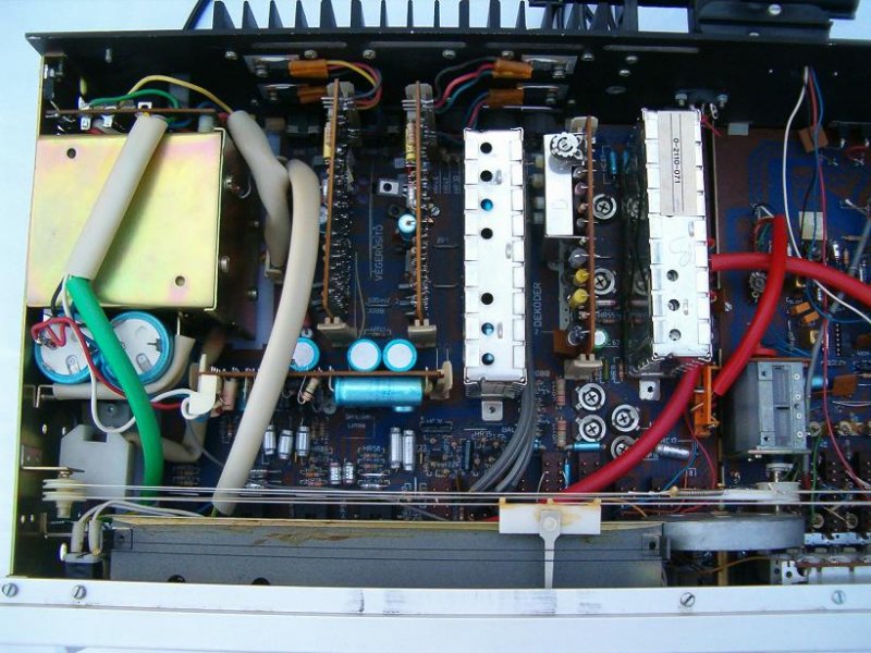

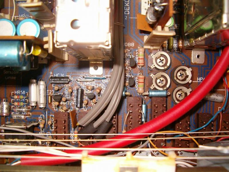

(#) laci6662 válasza bekeipeter hozzászólására (») Szept 20, 2011 /
Mellékeltem végre a fotókat az alaplapról amiket a múltkor kértél, leírnád akkor részletesen a bevált módszert a földhurok megszüntetésére?
Üdv: Laci

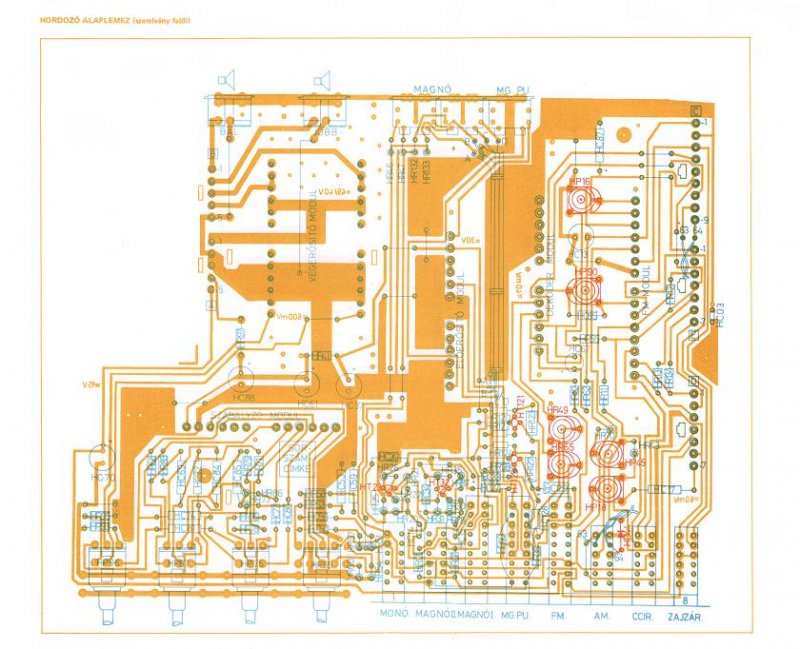

(#) laci6662 hozzászólása Szept 20, 2011 /
Mellékelek egy gyári fóliarajzot is, igaz ez RA-6360-é, de nagyon hasonló a kettő, a szimmetrikus tápfeszt kivéve...
(#) bekeipeter válasza laci6662 hozzászólására (») Szept 21, 2011 /
Üdv Laci!
Az alaplap fóliarajzáról nem tudnál nagyobb felbontású képet küldeni privátban? Azon egyszerűen be tudom jelölni, hogy hol kell a nyákot elvágni és hová kell átkötéseket berakni. Amúgy én is 6360-on tudom most szemléltetni, mert az van műtőasztalon
(#) laci6662 válasza bekeipeter hozzászólására (») Szept 21, 2011 /
Ment az email címedre a nagyfelbontású verzió!

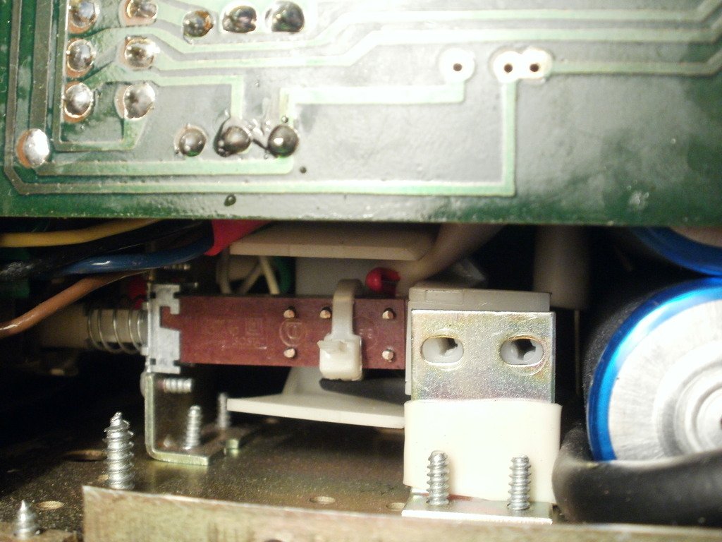

(#) BZoli94 hozzászólása Szept 30, 2011 /
Sziasztok! Adott egy RA 6363-as főkapcsoló (isostat) hibával. Amikor megnyomom a gombot, nem úgy kattan, mint azelőtt. Egyáltalán nem bírom bekapcsolni, nem csinál semmit, a biztosítékok jók. Ha jól emlékszem akkor is máshogy kattant a jóhoz képest, amikor ki volt húzva a konnektorból.
Levetem a cucc tetejét, nehéz hozzáférni, visszaraktam és levettem az alját így már nagyjából hozzáférek. Ha kiszedtem mit tudok vele csinálni? Volt már valakinek ilyen problémája? Köszi! Zoli
Itt egy kép alulnézetből. A 2 csavart már én vettem ki, de inkább megálltam átgondolni...
(#) bekeipeter válasza BZoli94 hozzászólására (») Szept 30, 2011 /
Ha azt a fehér kábelkötözőt levágnád a kapcsoló testéről, még működhetne is
(#) BZoli94 válasza bekeipeter hozzászólására (») Szept 30, 2011 /
Eddig is rajta volt. Levágjam? Ennél már rosszabb végül is nem lehet. :S Amúgy elkezdtem méregetni a kapcsolót, a 2 oldal párjai között se be se kikapcsolt állapotban nincs kapcsolat. Az a baj nem?!
(#) BZoli94 válasza (Felhasználó 13571) hozzászólására (») Szept 30, 2011 /
Írtam, hogy a 2 csavart én vettem ki, de megálltam átgondolni és utánanézni. Szóval visszarakhatom a csavart, most áll a dolog.
Még nem vettem ki a kapcsolót, nehéz észrevenni, de az oldalán látszik, hogy ki van törve belőle egy darab. Holnap kiműtöm valahogy és veszek egy újat, amennyiben lehetséges ilyet szerezni... Köszi! Üdv

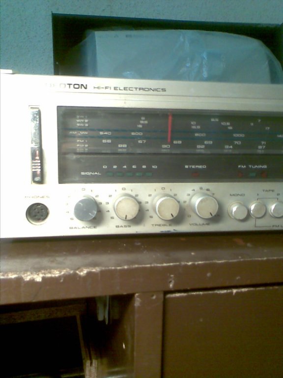

Szia minden szakinak!
Segítséget kérek van egy Videoton Hifi Elektroni cs rádióm
aminek a baloldali hang kimenetén nincs hang csak sistergő zúgás hallatszik a jobb oldali hangszóró rendesen működik.
Nem nagyon értek hozzá de ,ha valaki leírná hogyan javíthatnám meg nagyon tudnék örülni.
csatolok egy képet.
üdv: Dava

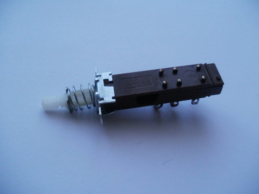

(#) BZoli94 hozzászólása Okt 2, 2011 /
Sziasztok! A kapcsoló a rossz, nem tudja valaki, hogy honnan tudnék szerezni? Esetleg lehet még venni. Ilyen kell...
(#) CHZ válasza BZoli94 hozzászólására (») Okt 2, 2011 /
Ezek között keresgélj méretét figyelembe véve lehet helyettesíteni.
