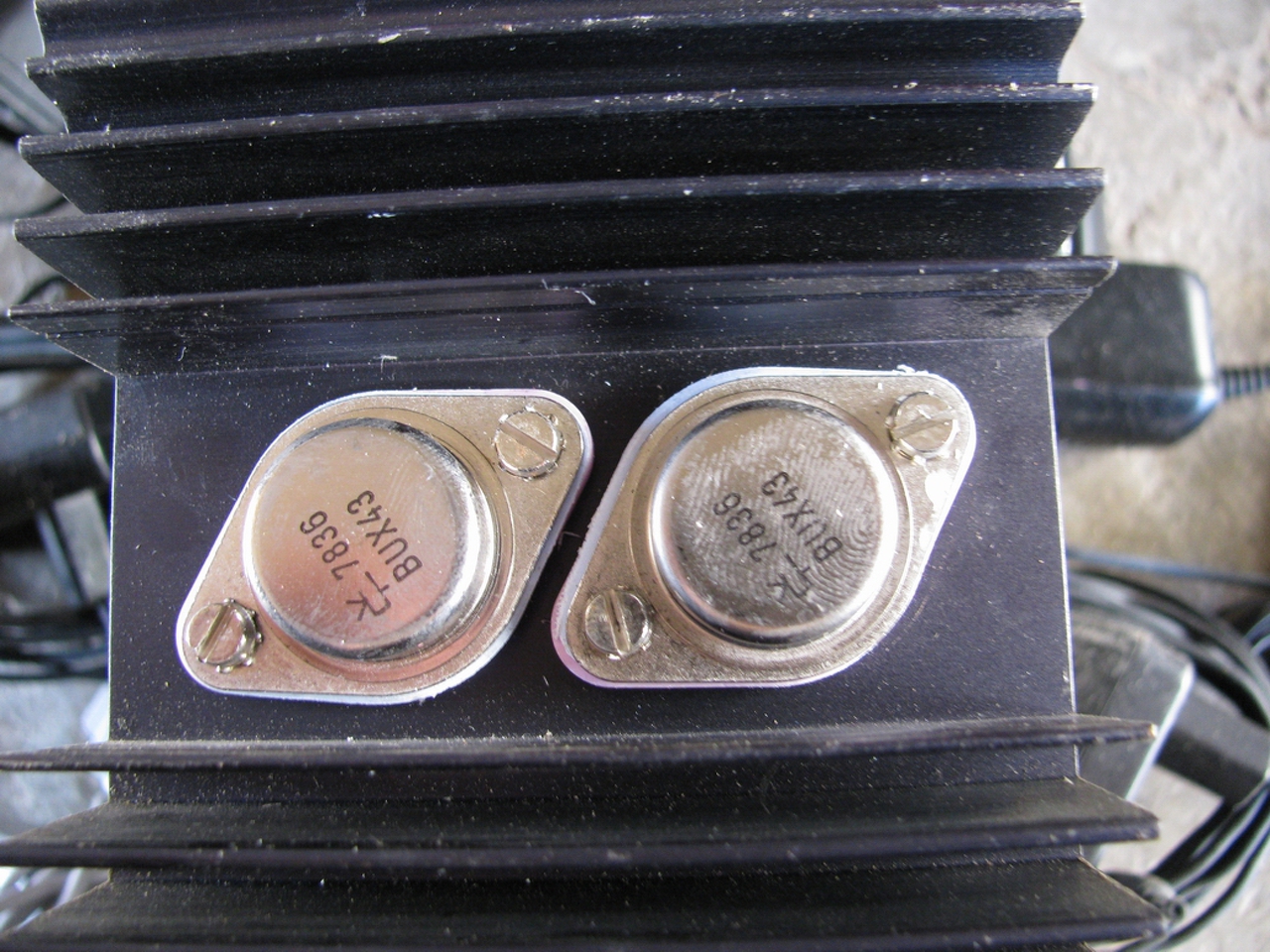

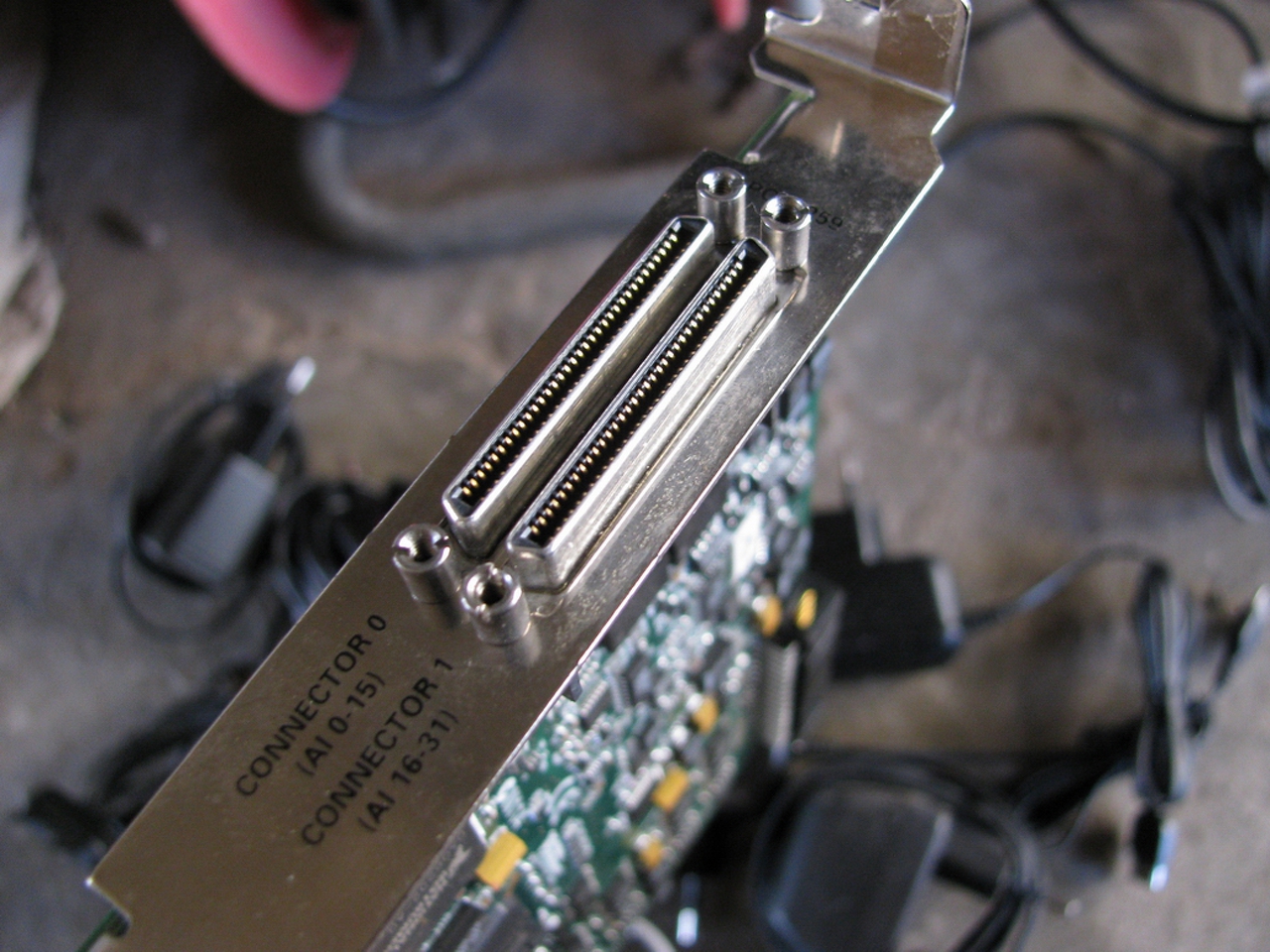

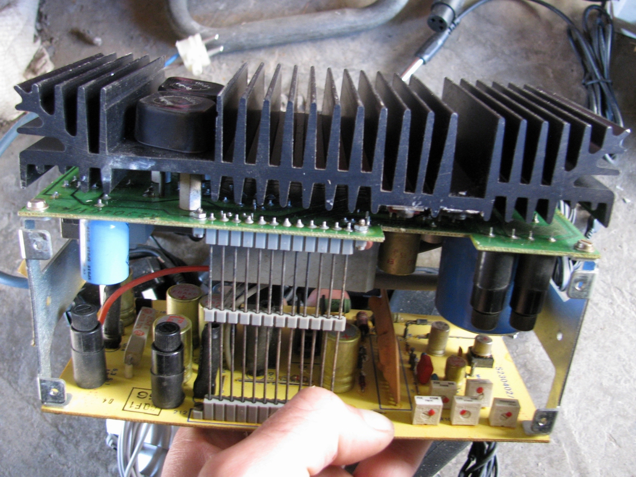

(#) Lázár Péter hozzászólása Okt 31, 2015 /
Üdv, a képen látható számítógépes kártya furcsa csatlakozói mire valók lehetnek? Illetve a többi képen egy valamiféle tápegység, esetleg valakinek nem ismerős mire jó?
(#) SPORE válasza Lázár Péter hozzászólására (») Okt 31, 2015 /
A számítógépes kártya szerintem SCSI vezérlő. Régi külső HDD-k mentek ilyennel.
(#) Chipmunk1960 válasza SPORE hozzászólására (») Okt 31, 2015 /
Igen, az egy wide-scsi csatlakozó, régen leginkább szerverekben használták. Mára a SATA-3 mellett elvesztette a jelentőségét a sebessége. A többi képen, ha egy helyről származik, egy disk-alrendszer ház tápegység moduljára tippelnék.

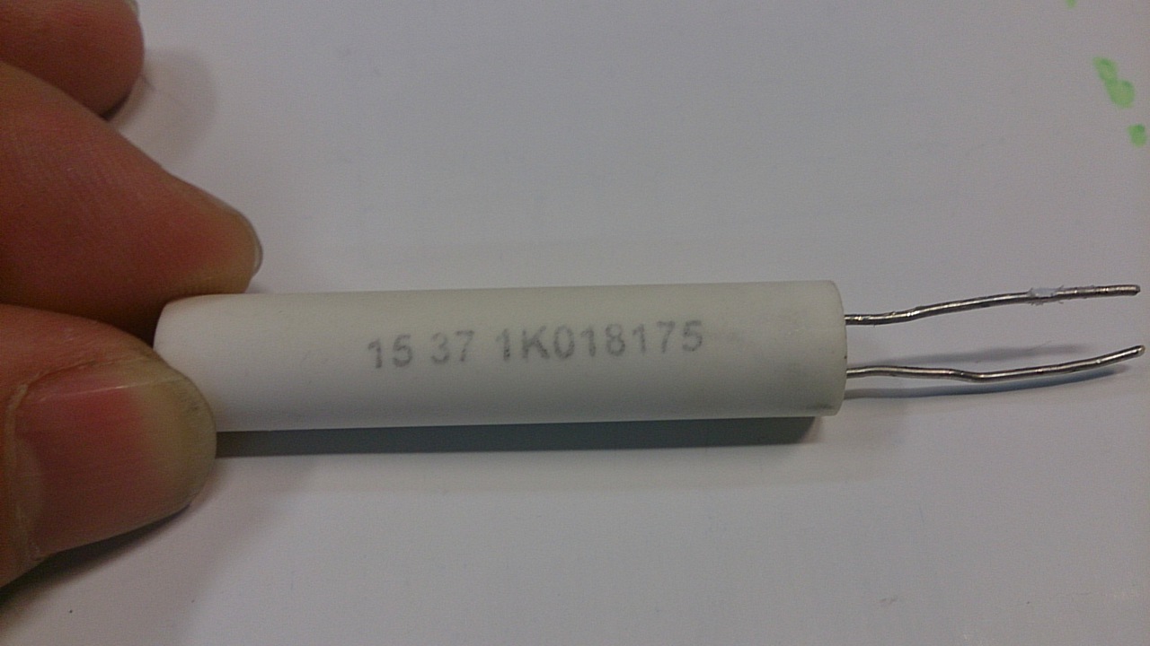

(#) varika hozzászólása Okt 31, 2015 /
sziasztok!
Ismerős valakinek ez a fűtőpatron? Nem talaltam róla semmit. Google haverom is mossa kezeit.
Igazabol egy fesz-homerseklet diagramm kellene. vagy valami hasonló.
Alkatresz felirat: 1k018175

(#) proli007 válasza varika hozzászólására (») Okt 31, 2015 /
Hello! Ilyen karakterisztikát biztos nem fogsz találni, mert ilyesmit fix tápfeszültségre terveznek, és a hőfok sok mindentől, de leginkább a környezetétől is függ.
(#) varika válasza proli007 hozzászólására (») Nov 1, 2015 /
Sekerult megmernem 12V tapfesszel. 280 fok korul van. Ez egy 24V os keszulekben volt, 6V al a kezem nem birta. Konnyen lehet h akkor 500fokot is lehet vele produkalni? :O
(#) gerleimarci válasza varika hozzászólására (») Nov 1, 2015 / 1
Az ilyenekről el szokták vezetni a hőt, úgy használják.

(#) proli007 válasza varika hozzászólására (») Nov 1, 2015 /
Nem ismerem ezt a patront, de ha kerámia a kabátja, el fogja viselni a hőt. De ha szilikonból van akkor nem sokat adnák az életéért tartósan az 500fokon..

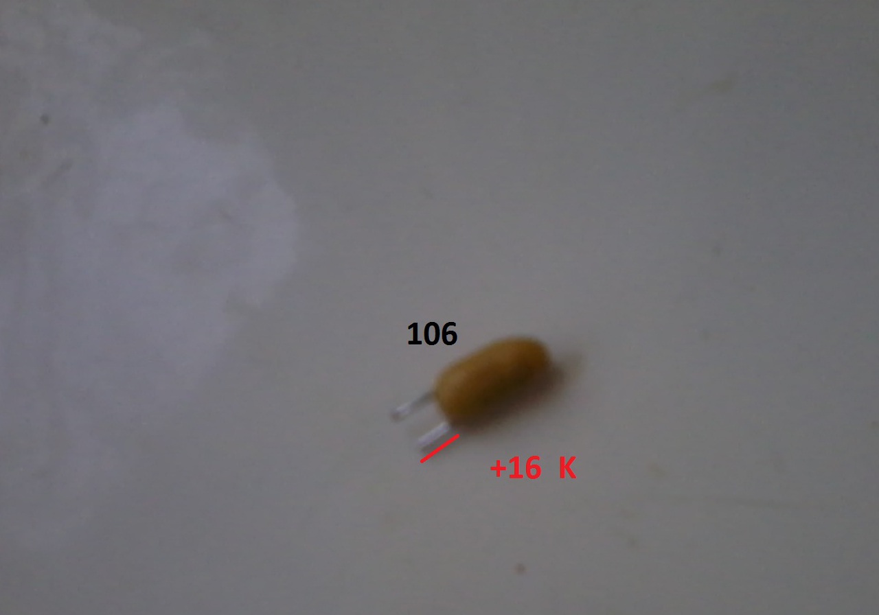

(#) Mircsof hozzászólása Nov 1, 2015 /
Sziasztok! Kis segítségre lenne szükségem.
Ez a csukbakkára hasonlító alkatrész vajon tantál kondi?
(#) Hp41C válasza Mircsof hozzászólására (») Nov 1, 2015 /
10µF 16V Tantál kondenzátor.
