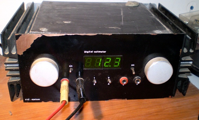

(#151526) vicsys Válasz • Dec 9, 2007
Gondoljátok végig. Egy kezdőnek (aki még életében nem épített semmi komolyat), rögtön kapcsitápot ajánlotok...
Aki kezdő-szerény véleményem szerint- építsen egy nagyon egyszerű LM317-es alapkapcsolást, nagy hűtőbordával és kész. Aki 1 kicsit merészebb, használjon rögtön 2db-ot és akkor 2 különböző feszt tud vagy lesz egy +- os tápja. Ha ez már működik, lehet tuningolni, fesz és áram mérővel.
DE, első legyen a sikerélmény és a alaptechnikák (kapcsolások, nyákkészítés, mechanikai munkák) elsajátítása.
Anno (kb.15-20 éve) építettem egy nagyon egyszerű kis tápot, amit ma is előszeretettel használok-próbapanelhoz, indításhoz. (természetesen 317-tel)
