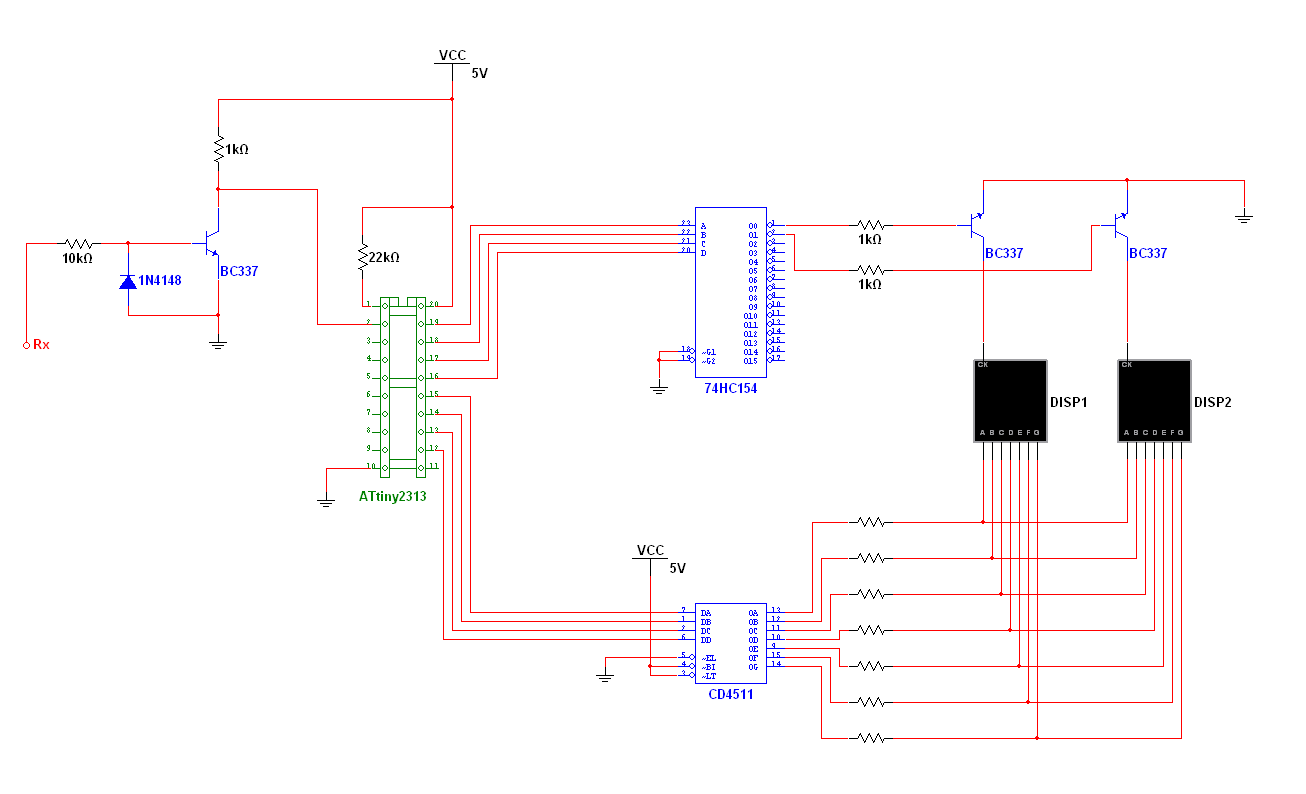

Adott ez a kapcsolás amit mellékeltem! És adott egy LPT port amiről majd kapná a jelet! A kapcsolás 3x lenne elkészítve és nem a képen látható kettő, hanem 12db kijelzővel darabonként! A bementi 10kOhmos ellenállásokat kicserélem 1kOhmosra! Neki merjek ugrani, vagy esetleg van ennél is egyszerűbb megoldás?
(#) digimann válasza Marty McFly hozzászólására (») Júl 15, 2008 /
ez sorosportra csatlakozik, és kell bele mikrovezérlő is...

Te írtad még fentebb hogy néhány ellenállást kell kicserélni és akkor jó LPT re. Mikrovezérlőnek meg ott van az ATtiny! Így akkor mégse jó?

Volna egy elképzelésem, a 14 szegmenses kijelzők meghajtására! Mi lenne ha a CD4511-re 2x re főzném fel a 14 szegmenst, és így 2x7 lenne! Úgyis 16 kijelző mehetne a 74HC154-re, és nekem csak 13 db kell! Akkor felhasználnám mind a 16 ot, és az első 3 az 2x7szegmensnek lenne kezelve, közbe meg 14 szegmenses! Szerintetek ez így megoldható lenne?
(#) szilva válasza Marty McFly hozzászólására (») Júl 27, 2008 /
Szia Marty... ő.., izé, Clint!
A két db 7-szegmenses meghajtót hiába rakod egymás mellé, azzal még a 14 szegmensesen az alakok kijelzése nem oldódik meg. Oda vagy valami EPROM-os megoldás, vagy inkább mikrovezérlős kellene. Ennyi kijelző meghajtásához amúgy is célszerű lenne valami mikrovezérlőben gondolkodni.

Úgy godoltam hogy először az egyik 7 szegmens utána a másik 7 szemens, és így állna össze a 14! Minden sort külön AVR irányítana! Kicsit visszább van egy kapcsoási rajz amiből indultam! Vagy ez így nem lehetséges?
A 2db 7 szegmensesből sehogy nem fog olyan alak összejönni, mint ami pl. a képen is látszik. A 7 szegmenses meghajtó IC-kbe bele vannak égetve a számok alakjai. Neked itt nem számok, hanem karakterek kellenek, ehhez valamiféle karaktergenerátort kell építeni.
(#) Marty McFly válasza szilva hozzászólására (») Júl 27, 2008 /
Nem úgy gondoltam! A 7 szegmensesnek 8 lába van, egy az anód vagy katód, a másik 7 pedg az egyes szegmensekhez tartozó lábak! úgy oldanám meg hogy a demux kétszer is uganazt az anódot vezérelje, és a maradék 14 lábat osztanám 2x 7 re, és úgy fűzném fe a dekóderre! Látszólag 2db 7 szegenses de a valóságban 1db 14 szegmenses!
Én ezt értem, Te viszont azt nem érted meg, hogy "az OCT" felirthoz tartozó alakokat a 7 szegmenses dekóder IC-ből nem fogod kiimádkozni sehogy. Nézd meg a 4511 adatlapját, hátha akkor világosabb lesz a probléma!
Én egy olan nem hivatalos megoldáson töröm a fejemet, hogy a dekóder úgy kapnáa jelet a karaktermegjelenítésre, hogy a képen látható módon először a pirossal jelzett 7 szegmens közül vilan fel a megfelelő, majd a zöldön jelzetten! Az AVR-be égetett progival vagy esetleg a szgép szoftverével, meg lehetne oldani sztem hogy a betűt fordítsa le a megfelelő szegmensek felvillntására, s így az IC azt "hinné" hogy 2 b 7 szegmensest vezérel, közben pedig kirakja a megfelelő karaktert!
(#) Marty McFly hozzászólása Júl 27, 2008 /
Vagy az IC csak bizonyos karakterek dekódolására képes? jaj asszem értem már! Akkor viszont szereznem kell 14 segmens dekódert!
Igen, erről van szó, ráadásul csak a 0-9 szémjegyeket dekódolja.

(#) szilva válasza Marty McFly hozzászólására (») Júl 28, 2008 /
Ilyet én sem láttam még, valószínűleg azért, mert ezeket leginkább csak mikrovezérlőkkel hajtják meg.
Ha pl. nem használsz dekódert, hanem a mikrovezérlőből közvetlenül 8 lábbal (7 szegmens+1 tizedespont) hajtod meg a szegmenseket, akkor működhet a te javaslatod is, azaz kettébonthatod a 14 szegmenses kijelzőt, de csak akkor, ha van a két szegmenscsoportjának két külön közös pontja (anódja vagy katódja) is.
(#) Marty McFly válasza szilva hozzászólására (») Júl 28, 2008 /
Én is ilyesmin gondolkoztam! A demux 2 lábát össze kötném így hiába lépne ugyanannál a kijelzőnél maradna, és be tudná fejezni a műveletet! Mondjuk egy PIC-et raknék a dekóder helyére, és bele programoznám a szükségs plussz karaktereket! Vagy 2-es megoldás, PIC-el 14 szegmens dekóder, és utána a 14 ből csak 7 a többi kijelzőn, bár így túl kicsi lennne a kitöltési tényező! Inkább az elsőnél maradok! Vagy harmadik lehetőség, programozni 14szegmens dekódert PIC-ből, és párhuzamosan felfűzni a 7 szegmens dekóder IC 4 bitjére, és a 14 szegmensesen az menne! Melyik volna a leghatékonyabb?
Ha nem tudod a 14 szegmens közös pontjait szétválasztani, akkor nem megoldás a 2 muxláb összekötése. Akkor mindenképpen 14 bites szóval kellene a szegmenseket meghajtani. Ez még jó is lehet, mert a 7 szegmenseseknél meg párba kell fogni őket, és egyszerre kettőre írni. Talán egy 28 lábú PIC-be beleférne a 14 szegmenskimenet + a digitkijelölés.
Tényleg! Nem is rossz ötlet! Holnap megpróbálok összeütni valami kapcsolási rajzot! Egy apró kérdés! A 2 demuxláb összekötése miért nem jó? Jah és ha marad szabadon demuxláb azt hogyan lehetne befogni az AM PM ledekre? Én úgy képzelném el hogy úgy kezelné őket mintha 2 sgmenses kijlzők lennének, és így azokból is egyszerre csak az egyik világít a dekódertől föggően! Viszont nem vene e túl sok időt ha egy ciklusban csak egy leddel foglakozik?
