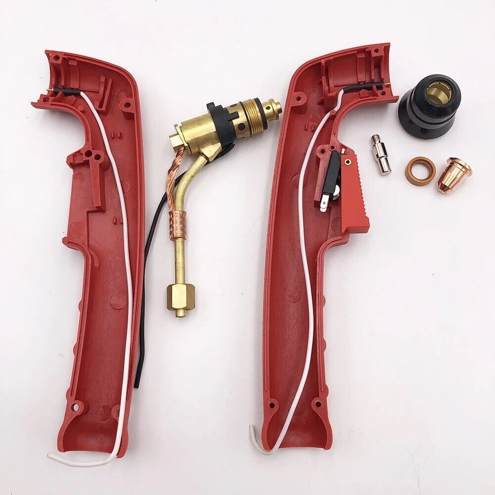

Még valami ami fontos. Mellékelem egy Trafimet S45-ös blowbeck rendszerű plazmapisztoly fényképét. Azon láthatod, hogy ott is fontos kellék a pilot vezeték ( fekete) mert anélkül nem gyújt a fej valamint a két tüskés érintkező (két fehér vezeték) bekötése is fontos a kapcsoló gomb áramkörébe bekötni mert ez életet menthet ugyanis elég veszélyes játékszer a plazmavágó.

Amennyiben kiiktatnam a pilot gyujtast a liftes gyujtassal kellene a gepnek mukodni?Vagy ez esetben is atkotesek lennenek szuksegesek?Vagy ez nem ilyen egyszerü?Termeszetesen koppintos pisztolyra cserelés eseteben?
(#) mpisti válasza Tibo 23 hozzászólására (») Ápr 16, 2023 /
Ez a gép nem működik érintő gyújtással csak kizárólag HF gyújtás alkalmazásával. Ha már van HF-es munkakábeled, badarság lenne a HF rész nélkül próbálkozni. Annál a kábelnél ami neked van a HF gyújtás a működés alapfeltétele.

(#) mpisti válasza Tibo 23 hozzászólására (») Ápr 18, 2023 /
Semmi extra nincs a gépben. Mint ahogy korábban írtam -és az első fotódon is látszik-, van a gépben a "CV" jelű sorkapocs, a gép annak rövidre zárásával be kell hogy kapcsoljon. Ide kell kötni a munkakábel start vezetékeit, amit a markolaton levő gomb benyomása zár rövidre. Ekkor bekapcsol a a gép és megindul a HF generátor. Ez a start állapot. Ilyenkor a HF hatására a vágópisztoly serleg és a vágóelektróda között kialakul az ún. pilot ív, aminek az áramát az a nagy ellenállás korlátozza ami jól látszik a fotódon. Egyedül a pilotvezeték helye nem tisztázott, de nem lenne baj ha készítenél néhány fotót a HF egység kivezetéseiről, talán segítene.

(#) Tibo 23 hozzászólása Ápr 18, 2023 /
Tisztelt MPisti.A cv sorkapocs rovidrezarasaval a gep fotrafo magneskapcsolo nem kapcsol.Ez a resz parhuzamosan a nagyfesz jellel ellatott kapcsologombbal,parhuzamos.Mind a nyomogomb mind a rovidzaras azt eredmenyezi,hogy a HF resz 44-42 sarojainak pontjai kozott nagyfesz ativeles van ami tobb ezer voltot feltetelez ha a levego atutesi feszultseget 10Kv/cm veszek alapul.Itt a szikrakoz 4mm.Tehat itt 4000 volt korul van ami ovatossagra int.Bar a TV malomtekercsenel a nagyfeszultseg mar baratkozott velem ami kis szurasnyomot hagyot hatra az erintkezo feluleten.Ha jol emlekszem ez 25 KV koruli.

Tisztelt,MPisti!
Bekotottem a pisztoly kapcsolo reszet az altalad emlitett CV sorkapocsba az elektroda vezeteket a Hf kozepso 44-es kivezetesehez.
A gyujto iv zarja az aramkort bekapcsol a foaramkor,kialakul a munkaaram es a levego ep szelep is bekapcsol.A levego meg vegzi a feladatat.
Valami aramvaltotol kapott jel hatasara alkuhat ki a vezerles automatikusan.
Persze ez a butitott magyarazat altalam.Biztos van erre szakszeru valasz is.
Az a lenyeg,hogy van iv,bekapcsol a gep.
