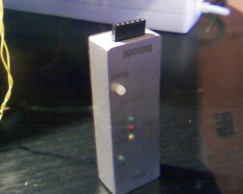

Vettem e-bayről egy pickit2-őt.Nem vagyok egy nagy guru pic-ből, de azért égettem már párat a másik égetőmmel(ez egy soros égető,egy Atmel képezi a lelkét).Ez az új csodakütyü viszont se nem ír, se nem olvas.Próbáltam 16f628,16f877,12f629,-675, 16f690-el is.Kínomban már próbáltam úgy is,hogy direktbe az pic lábára nyomtam a drótokat lemondva az áramkörben való programozásról.Ezt a topikot már végigolvastam, de sajnos semmi nincs , amit ne próbáltam volna azok közül amiket itt leírtatok,kivétel talán a firmware frissítés, azt még holnap megejtem,most nem vagyok otthon.A jelenség :akár írni, akár olvastatni akarom, pár milisec-re kiadja a tápokat (ilyenkor mindhárom led felvillan), aztán el is veszi,és közli hogy nincs rajta pic. A progi a pickit-et mindig látja. Próbáltam manuálisan is kiválasztani a pic-et-semmi eredmény. Mit tudnék még megnézni? A programozó lábakat is lecsekkoltam már,próbaképp felcseréltem a pgd-pgc lábakat is ...de semmi.
Szia! A saját kezelőprogramját használod?? Azt használd! Állítsd be Device family/Midrange/Standard-ra és nyomnd meg a Read gombot ekkor fel kéne neki ismerni... A beállítot feszültség legyen 5 Volt (ha ezeket a kontrollereket próbálod) A kontrollerek jók? Nem fordítva dugtad rá:. Mondjuk akkor hibát írna.. Ha nem megy keress szakadást a PGD.PGC vonalon (a feszültségek megvannak az írtad).
PICKit2 saját kezelő programját töltsd le és telepítsd majd indítsd el. -- Mindenek előtt - programozandó pic nélkül - a Tools / Toubleshoot menüpont összes lépését mérd végig - voltmérővel az ICSP vezeték végén is. -- Vdd kalibrációt hajtsd végre. -- Ha mindez működik, akkor próbálj meg kiolvasni egy kontrollert.

KÖszönet mindkettőtöknek, segítségetekkel rögtön meglett a hiba(én nem tudtam , hogy van a pickit progiban feszültségellenőrző mód).Eddig csak az 5v-ot ellenőriztem, a 12-őt nem. Hát persze, hogy annak a kábelére rakta föl a kínai szarul a krimpet
. Az elején egyszer rámértem a kábelre akkor jó volt , de mint kiderült ezek szerint általában inkább szakadt a szigetelésen belül.Hálás köszönetem!
