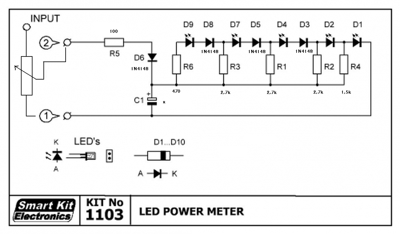

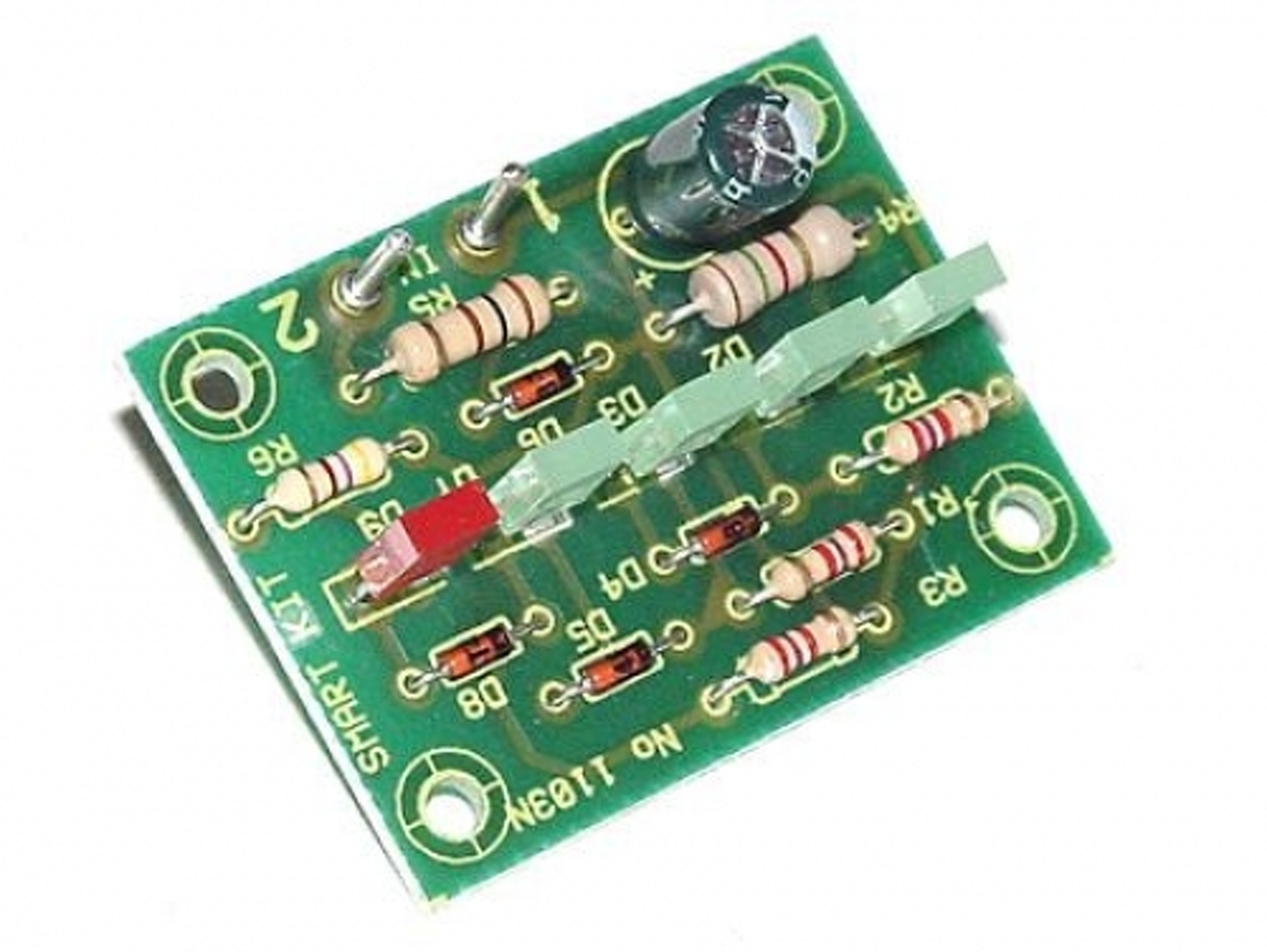

(#) wolly62 hozzászólása Ápr 22, 2014 /
üdv
Lenne egy problémám találtam egy vu méter kapcsolást , hogy a hangfal teljesitményét kitudjam jelezni .
link
Sajnos nincs alkatrés lista csak séma rajz meg panel beültetet alkatrész kép .
Ehez kellene segitség , hogy magam is megtudjam épiteni . és valami jel szint szabályozás is jolenne hozzá.
köszönöm a segitséget elöreis.
A hozzászólás módosítva: Ápr 22, 2014

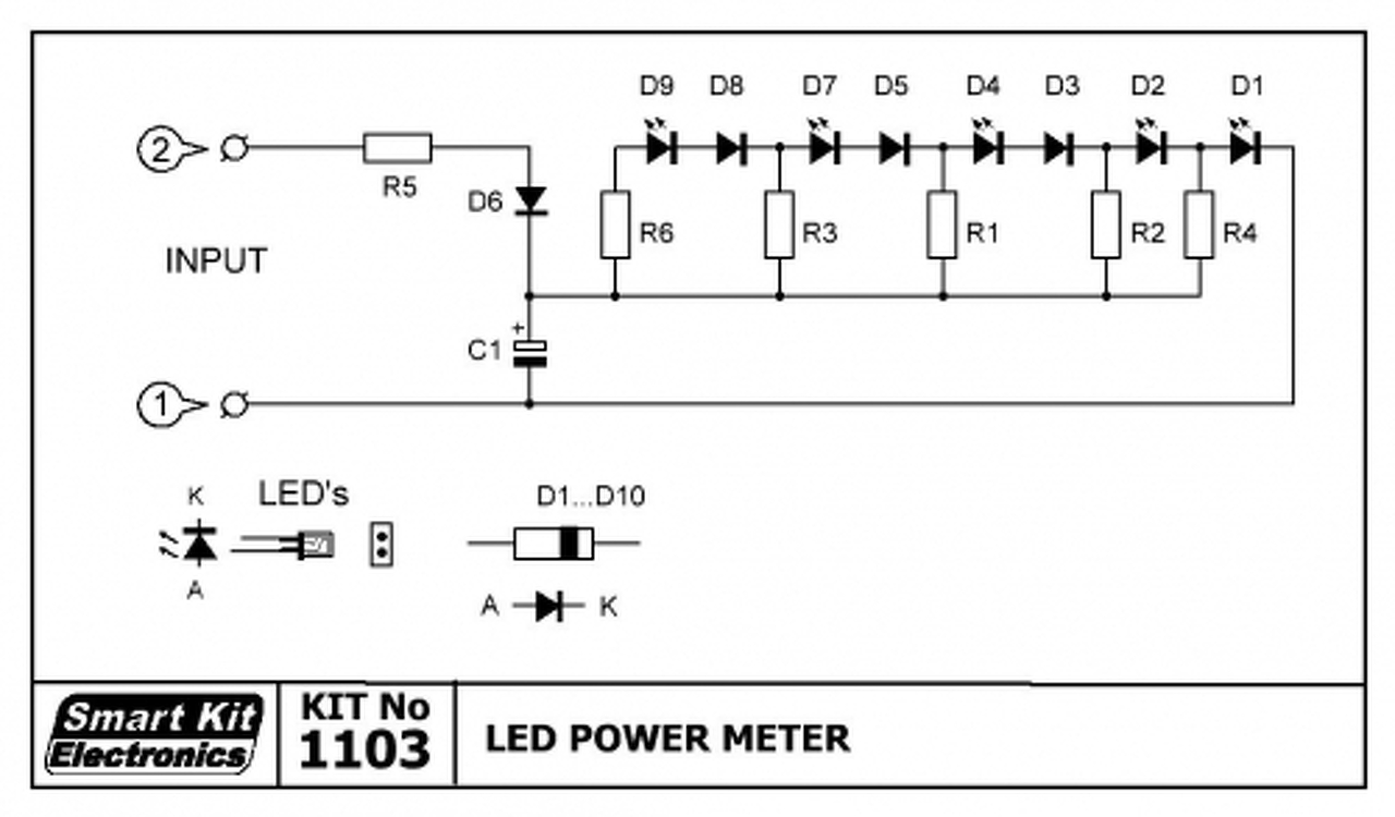

(#) eyess válasza wolly62 hozzászólására (») Ápr 22, 2014 / 1
Itt lesz az a rajz amin feltüntettem neked az alkarészek értékét .
A bemeneti potméterrel tudod a jelszintet beállítani.A kondenzátorhoz azért tettem x jelölést , mert az függ hogy milyen kijelzést szeretnél szeretnél látni gyorsabbat , lassabbat , tehát dinamikusabbat , vagy esetleg épp fordítva .Ezt majd magadnak próbálgatod.
Nem tudom mennyire jó ezt hangfalhoz megépíteni ugyanis számít az, hogy milyen szinten hallgatod éppen , és ha közel csúcshoz , akkor már folyamatos állandó kijelzést fogsz kapni.
Mivel egy végfok kimenetén nem állandó a teljesítmény hanem változó , így a kijelző beállítása is kérdéses , hogy mely intervallumhoz legyen állítva .

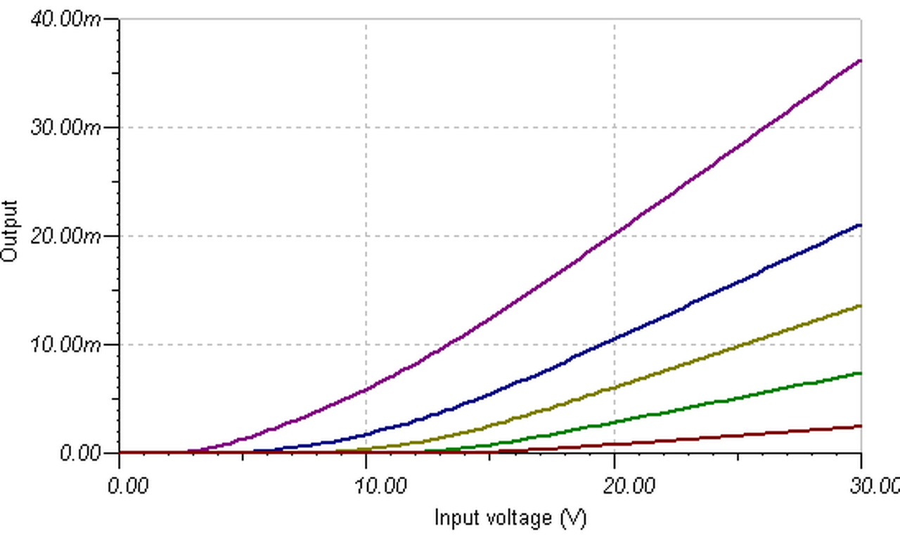

(#) proli007 válasza wolly62 hozzászólására (») Ápr 22, 2014 / 1
Hello! Ezt a kapcsolást leginkább elfelejteni érdemes. Pld. az első Led-en átfolyik az összes árama. Vagy is az első világítani fog, mint a zseblámpa, a többi a sorban meg egyre gyengébben. De hogy lásd miről van szó, leszimuláltam hogyan alakul a Led-ek árama a bemenő feszültség függvényében..
