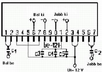

Üdvözlök mindenkit!
Szeretnék építeni egy házilag készített erősítő/rádióhoz egy kivezérlésjelzőt! Ezt a kapcsolást találtam ami elég szimpatikus nekem: kivezérlésjelző
Arra gondoltam, hogy a bemeneti jelet kellene kijeleznie, de mivel nincs előfokom, csak simán rá van húzva a rádió és az aux egy váltókapcsolóval a végerősítőre, hogyha én most rákötöm a váltókapcsoló után ezt a kivezérlésjelzőt, akkor az nagyon leterhelné? Lehet, hogy kellene hozzá egy előfok? Ugyan ez a kérdés ha mondjuk telefont dugok rá, akkor mennyire terheli le ez a fajta kapcsolás a bemeneti jelet?

(#) didyman válasza -Thomson- hozzászólására (») Feb 11, 2014 /
Miért nem jó a kimenetre kötve? Oda szokták kötni. A terhelése nem számottevő, a kapcsolási rajz szerint, bármelyik jelszintű kimenet elbírja simán, de biztosan nem szabványon felüli érték.
(#) Gránátalma válasza -Thomson- hozzászólására (») Feb 11, 2014 /
A föld felé kb 60kOhm tiszta ohmikus ellenállást látni a rajzon, egyenáramúlag meg szakadást. Nem hiszem, hogy az IC belső felépítésében alá mennének a 25kOhm-os váltakozó feszültségű impedanciának.
(#) -Thomson- válasza didyman hozzászólására (») Feb 11, 2014 /
Azért nem akartam a kimenetre kötni, mert a 1557Q IC-nek, ha én most a két negatív kimenetét összezárom, akkor nem szólnak a hangfalak, mert eszerint a kapcsolás szerint kötöttem be a végerősítőt: Kapcsolás
Vagy pedig akkor, egymástól függetlenül kellene megépítenem a 2 kivezérlésjelzőt egy LM3915-el, de az már nekem túl sok helyet foglalna!
(#) proli007 válasza -Thomson- hozzászólására (») Feb 11, 2014 / 1
Hello! A végfok IC hídkapcsolású, de a kivezérlésjelző bemenetét Elég a végfok egyik kimenetére csatlakoztatni. (pld. hangszóró + lábára.) üdv!

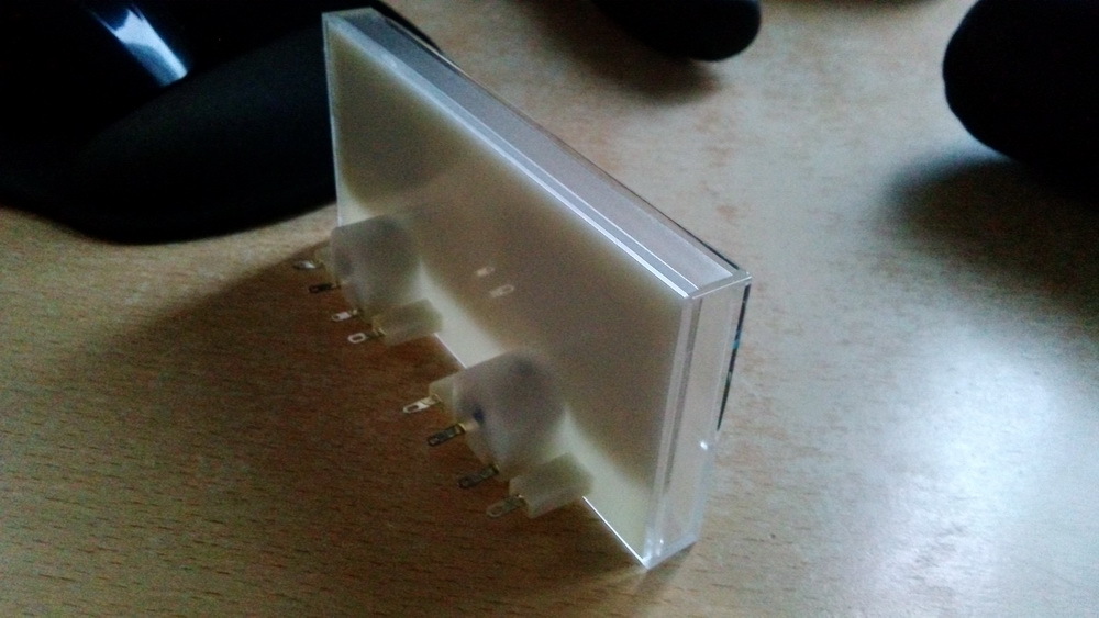

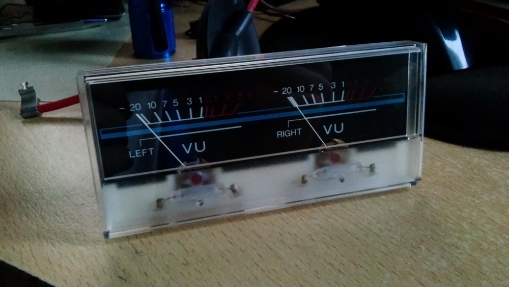

(#) tdani73 hozzászólása Márc 5, 2014 /
Szeretnék segítséget kérni..
Van nekem egy ilyen [VU Meter-em(lásd mellékletben).
Ahonnan rendeltem, azt írták hogy, szükségem van külsőleg ellenállásra, diódára és kondenzátorra. Az értékeket nem adták meg és azt sem, hogy milyen elrendezésben/kapcsolásban kössem be elé.
Tudnátok nekem segíteni, hogy mit tegyek elé és milyen formában?

(#) kaqkk válasza tdani73 hozzászólására (») Márc 5, 2014 /
Ha csak egy oldallal visszább lapozol megtalálod a kapcsolási rajzot, két oldal az egész téma , nem értem miért nem olvastok mielőtt jön a kérdés???

(#) tdani73 hozzászólása Márc 15, 2014 /
Milyen erősítőt készítsek elé, hogy a mutatót hangolni tudjam a max. dB-re?
Mert ugye Jack-ről épp-épp csak mm-t mozdul..
(#) proli007 válasza tdani73 hozzászólására (») Márc 16, 2014 /
Hello! Akkor már ne "erősítőt" építs hozzá, hanem ezt a kapcsolást. és teljesülnek a kívánságaid. üdv!

(#) tdani73 hozzászólása Márc 17, 2014 /
Elolvastam a cikket..
Arra lennék kíváncsi, hogy ez a kapcsolás működik-e a Jack jelről?
és
Én maximum értéknek +5dB-t szeretnék megadni a +3dB helyett..Mit kell módosítani a rajzon, melyik értékeket?
(#) fongab válasza tdani73 hozzászólására (») Márc 18, 2014 /
A jack általába 1,2V feszültséget jelent, RCA 760mV, DIN 300mV.
Ha elvégzed a számítást akkor, 1,2V log =0,0791812 x20 =+1,58dB Tehát neked a jack kábelről soha nem lesz +5dB jeled.
A szerkezetedbe kb:1,78V nak kellene bemenni, akkor lenne +5dB.
És igen a P1 és a P2 vel azt állítasz be amit akarsz. DE gondolom, te se szeretnél, a boltba, a 1,78Kg helyett 1,2Kg kapni a 1,78Kg áráért. Mert te most, erre készülsz.
Ha leszeded, a dB a számlapról, akkor azt mutathat, amit akarsz.
üdv.

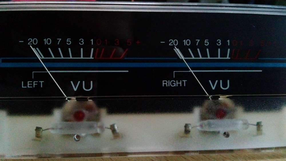

(#) tdani73 hozzászólása Márc 18, 2014 /
Csak azért ragaszkodom a +5dB-hez, mert a műszerem méréstartománya -20dB-től +5dB-ig tart..
de nem tudom, hogy lesz-e valaha annyi dB-em, csak hamár a méréshatárnak az a maximuma, akkor gondoltam..addig lehetne megadni az áramkörrel az értékét..
Szóval akkor nem kell semmit változtatnom a kapcsoláson?!...
8 Ohmos kimenetre ráköthetem?
(#) fongab válasza tdani73 hozzászólására (») Márc 19, 2014 /
"8 Ωos kimenetre ráköthetem?"
Én nem tenném.
Ha a hangszoróra teszed rá akkor kicsi hangerőn, ( ahogy hallgatni kell(ene)) nem fog semmit mutatni, nagy hangerőn, meg a teljes skála vagy az főlött.
Ha külön erősítőd van akkor javaslom a erősítő bemenetet. Ott mindig nagyából azonos a jelszínt. A fejhallgatónál is változik, és azért ne szerez suketséget, hogy lásd hogy a mutató, mozog.
Én a hangerő állító elé kötném valahova. De a legmodernebb cuccomat, nem szedném szét, hogy lássam mozogni a mutatót.
"Szóval akkor nem kell semmit változtatnom a kapcsoláson?!..."
Első lépésbe nem változtatnák. Az más kérdés, hogy ha kész, és nem azt teszi amit vársz, akkor majd annak megfelelően, kell beavatkozni. De ahogy márt korábban írtam, bolhából se csinálnék elefántot. (1,2 be a kijelzés az 1,78 nak megfelelő )
Az megint más kérdés hogy ha nem látod vagy nem érted hogy mit csinál akkor elég nehéz lesz az egész. A R3+R5 arányával és a R7+P1+R9 arányával tudod változtatni. Én innentől, csak reménykedek, hogy legalább forrasztó eszköz és egy feszültség mérőd van, a kézi szerszámok mellé.
üdv.
