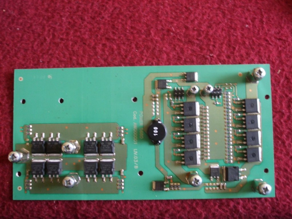

Üdv mindenkinek.
Én a képen látható teljesítmény modult bontottam ki egy 160A-os működő gépből. Gondoltam ezt kimentem belőle.
Ez még használható valamire? Esetleg egy gép építéséhez?
Ezen a gépen volt egy olyan feliratú kapcsoló hogy MMA ennek mi volt a szerepe?
Üdv: Zoltán
(#) dara válasza zoz11 hozzászólására (») Feb 23, 2012 /
Szia.Mentsd ki még a fő trafót,az induktivitást,Készits egy vezérlést Kb 60-80Khz ra,mert ez annyin megy,és kész a gép.

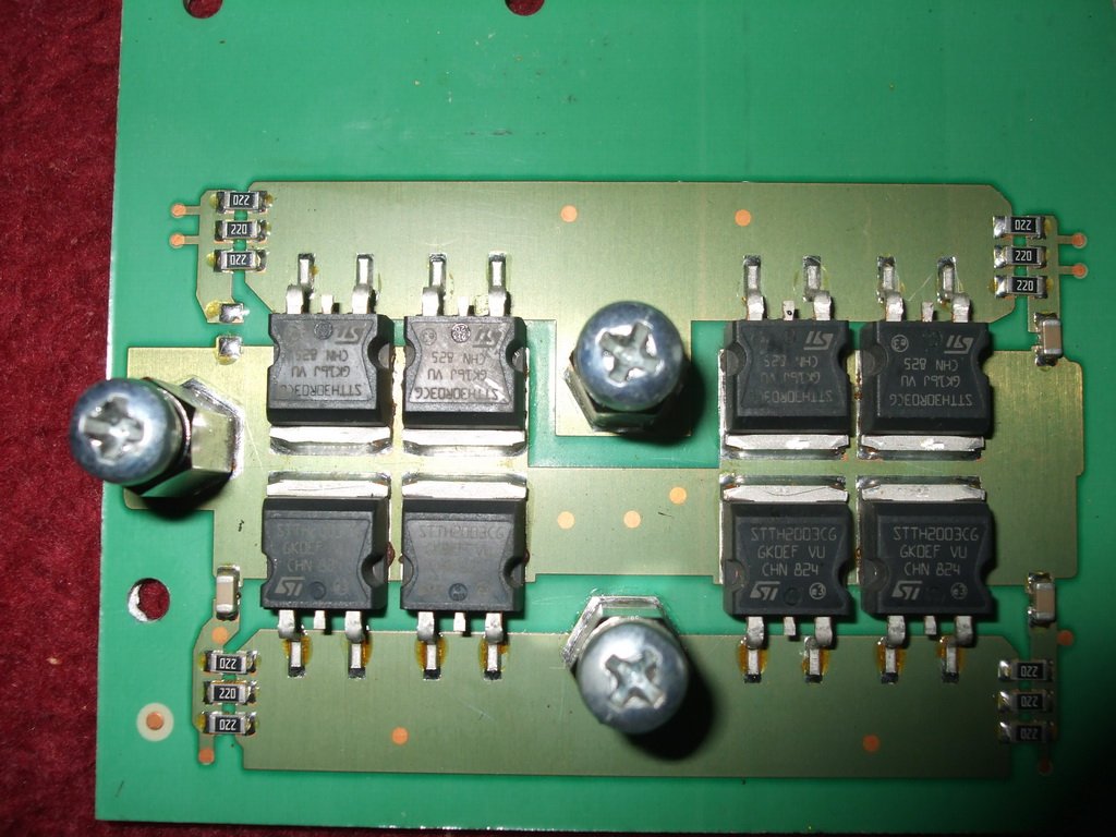

(#) (Felhasználó 46585) válasza zoz11 hozzászólására (») Feb 23, 2012 /
Jól néz ki, de nem értem, hogyan hűtik a tranyókat? Egyszerűen felcsavarozzák egy hűtőbordára? És a nyáklemezen megy át a meleg?
(#) VillTMK válasza (Felhasználó 46585) hozzászólására (») Feb 23, 2012 /
Az a nyáklemez hozzá van ragasztva a hűtőbordához és elég vékony is. Próbáld meg leforrasztani az egyik tranyót és ráfogsz jönni, hogy nem egy egyszerű feladat
(#) (Felhasználó 46585) válasza VillTMK hozzászólására (») Feb 23, 2012 /
Azt gondolom, de a panel szélén van luk és ott mintha elég vastag lenne az a nyáklemez.
(#) dara válasza (Felhasználó 46585) hozzászólására (») Feb 23, 2012 /
Jol mondja VillTMK,ezek a lapok rá vannak ragasztva a hüttőbordára.Javithatóak ebben a formában hogy nincs a hüttőn,alulrol melegitve hőlégfúvoval,vagy akár gázzal is,leemelhetők az alkatrészek róla.Én már sokat javitottam,vagy is cseréltem a paneleken alkatrészt.
(#) (Felhasználó 46585) válasza dara hozzászólására (») Feb 23, 2012 /
De, gondolom, ez nem valami vékonyabb, közönséges nyáklemez? Ez valami kerámia hordozó? Vagy milyen anyag?
Ez alu hordozó,rajta szigetelő réteg,utána a réz folia réteg,és úgy készitik a rajzot mint a nyák lemezt,ugy is maratják.Valaki árult itt a HE-n ilyen hordozót régebben.
(#) zoz11 válasza (Felhasználó 46585) hozzászólására (») Feb 23, 2012 /
A kimenetén lévő induktivitást azt kimentettem, a főtrafót nem mertem mert akkor már nagyon könnyű lett volna a gép
Azért tűnik vastagnak, mert egy 2mm-es alulemezen maga a nyák az egy igen vékony valami.
Erősen gondolkodom rajta hogy valamit kihozok belőle.
De mi az az MMA kapcsoló?
Üdv: Zoltán
Ah,már értem.Én is csináltam a cégnél rossz géppel ilyet,de én raktam bele nehezéket.Az MMA az a normál hegesztési üzemmód ha jól emlékszem,valoszinü tudott más módot is.
